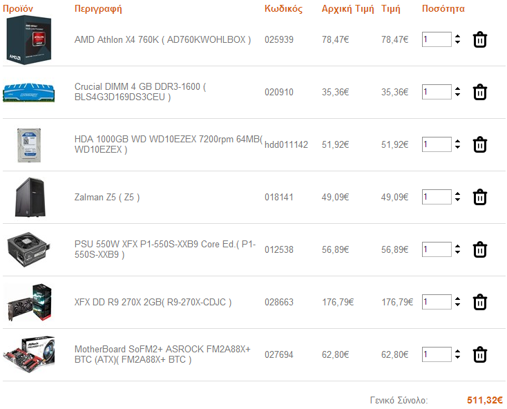

pnick Δημοσ. 27 Ιουνίου 2014 Δημοσ. 27 Ιουνίου 2014 Κάτι τέτοιο φτάνει και περισσεύει για την χρήση που κάνεις για χρόνια. Κάποια στιγμή, βάζεις και έναν ssd με άλλα 65-70€ και πετάει. Edit: Άλλαξες την φόρμα, και άλλαξα την σύνθεση για να μπεί καλύτερη κάρτα.
Σαϊνόμπι Δημοσ. 27 Ιουνίου 2014 Δημοσ. 27 Ιουνίου 2014 Πατωντας πανω σ' αυτο: "ότι καλύτερο γίνεται για gaming" Μια εκδοχη με τον Quad-760Κ στα 3.8GHz απο Digital Master που ειναι Κρητη αλλα εχει δωρεαν μεταφορικα. Eνδεχομενως να μπορεις να φτιαξεις κατι αντιστοιχο και απο E-Gate που ειναι Αθηνα. 3
Σαϊνόμπι Δημοσ. 27 Ιουνίου 2014 Δημοσ. 27 Ιουνίου 2014 H 270x δεν θα τρώει μπουκάλι από τον Athlon; Οχι, ουτε καν. 1

Σαϊνόμπι Δημοσ. 28 Ιουνίου 2014 Δημοσ. 28 Ιουνίου 2014 ευχαριστώ παιδιά περιμένω και άλλες προτάσεις όσον αφορά CPU και GPU εκεί είναι το μεγαλύτερο δίλημμα στο τι να επιλέξω. επίσης νομίζω πως τα 4gb ram είναι λίγα. Αν θες Gaming συστημα επενδυεις περισσοτερα στη GPU Ετσι κι αλλιως αν θες επειτα απο 1-2-3 μηνες να παρεις ενα dimmακι με αλλα 4GB, το κανεις. GPU ομως, πολυ πιο 'δυσκολο' να την αναβαθμισεις.

Σαϊνόμπι Δημοσ. 28 Ιουνίου 2014 Δημοσ. 28 Ιουνίου 2014 εννοώ τι θα ήταν το καλύτερο σε ένα budget PC από πλευράς cpu (intel η amd) και gpu (nvidia η amd) για να έχω όσο το δυνατόν τις καλύτερες επιδώσεις σε σχέση με τα χρήματα. Για καλυτερες επιδοσεις στο gaming στο budget αυτο Πας σε εναν αξιοπρεπεστατο quad core επεξεργαστη, υψηλα χρονισμενο και σε μια καλη καρτα γραφικων τυπου 7870/r9 270x/gtx760 αν πχ ηθελες επιδοσεις αποκλειστικα σε video editing θα προσεγγιζαμε καπως διαφορετικα το θεμα 1

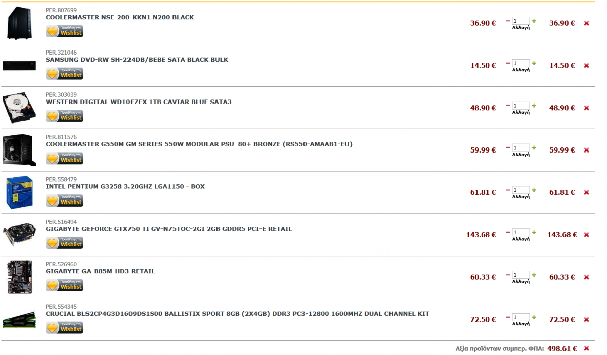

HolyMolly Δημοσ. 29 Ιουνίου 2014 Δημοσ. 29 Ιουνίου 2014 σύστημα 500 από e-shop με 8gb ramhttp://gyazo.com/80dc30e174090ae7ab825d08e46fb0a9
