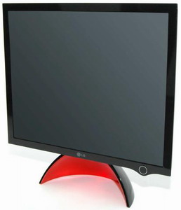

@crysis Δημοσ. 25 Ιουνίου 2014 Δημοσ. 25 Ιουνίου 2014 καλησπερα παιδια. εχω μια lg οθονη (ειναι εξαετιας) η οποια αναβοσβηνει ΜΟΝΟ οταν ανοιγω το pc ή οταν ειναι σε κατασταση αναμονης. συνεχιζει να αναβοσβηνει μολις μπει στα windows (ή οταν κουνησω το ποντικι μετα την αναμονη) και για πολυ λιγα δευτερολεπτα πριν σταματησει να αναβοσβηνει κανει ενα συνεχες τρεμοπεγμα γρηγορο και σταματαει. γενικα κραταει κανα 4λεπτο η ολη διαδικασια (καθημερινη) αλλα μολις σταματησει να αναβοσβηνει δεν υπαρχει γενικοτερα αλλο προβλημα με την οθονη. καποια βοηθεια?

@crysis Δημοσ. 26 Ιουνίου 2014 Μέλος Δημοσ. 26 Ιουνίου 2014 βασικα δεν μπορω να την ανοιξω..χαχαχα εχω την LG L1900J-BF και ψαχνω στο net να βρω καποιον οδηγο για να την ανοιξω και δεν βρισκω. ουτε βιδες βλεπω καπου..πφφφ

@crysis Δημοσ. 27 Ιουνίου 2014 Μέλος Δημοσ. 27 Ιουνίου 2014 τελικα τα βρηκα σκουρα με την οθονη...επρεπε να εχω βγαλει ΜΙΤ για να την λυσω κι αυτη οχι ολη αλλα την μιση..εβγαλα το μπροστινο πλαισιο και μετα εβγαλα την οθονη και εβλεπα το πισω μερος της οθονης χωρις την πλακετα (εβλεπα το πισω μερος της πλακετας και δεν μπορουσα να δω τους πυκνωτες). προσπαθουσα να λυσω και την πισω πλευρα αλλα ματαια..κατι την κραταει στο πισω μερος που εχει σχεση με την βαση και δεν χαμπαριαζω..φοβαμαι και μην την σπασω ..δεν πειραζει ρε παιδια...σε τεχνικο θα παω να δω και ποσο θα μου πιασει τον κωλο...τον μισο ή ολο???? να στε ολοι καλα παντως για τις αμεσες απαντησεις σας και την βοηθεια σας.
