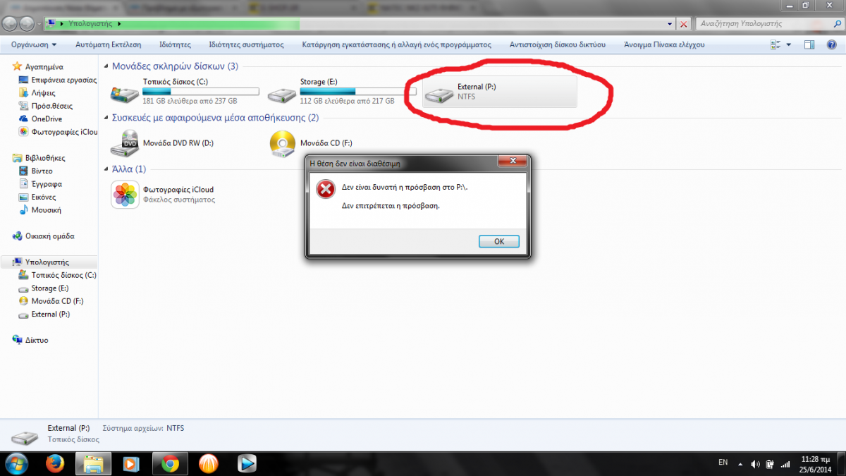

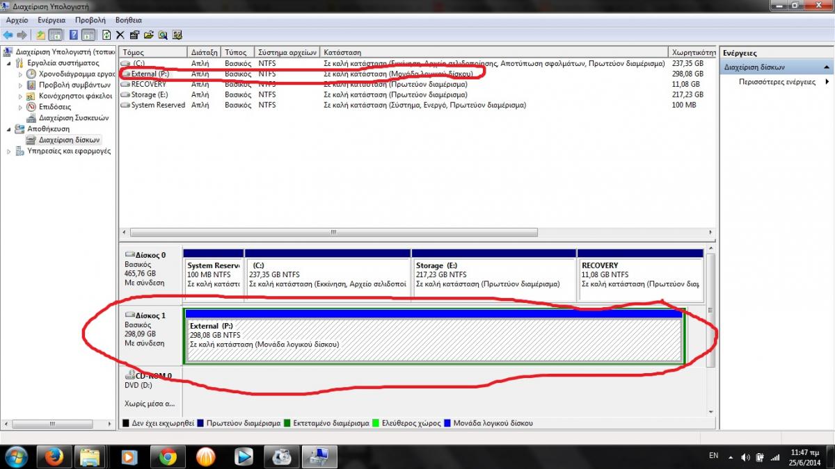

zoid13 Δημοσ. 25 Ιουνίου 2014 Δημοσ. 25 Ιουνίου 2014 Παιδιά καλημέρα. Έχω αυτόν τον σκληρό : http://www.e-shop.gr/western-digital-320gb-wd3200bevt-25-scorpio-blue-sata-p-PER.303000 και με αυτή τη θήκη http://www.e-shop.gr/natec-nkz-0275-rhino-25-sata-enclosure-slim-aluminium-black-p-PER.571773 Το χρησιμοποιώ ως εξωτερικό εδώ και κανα 6μηνο στο λαπτοπ μου και στο Media Player μου (WD TV LIVE) Χθες το μεσημέρι το είχα συνδεμένο στο Media Player και έβλεπα τα περιεχόμενα για να αποφασίσω τι ταινία να δω. Από αφηρημάδα όμως,τον αποσύνδεσα χωρίς να κάνω ασφαλής κατάργηση (Eject). Από εκείνη τη στιγμή και μετά, τον συνδέω στο λαπτοπ και ενώ φαίνεται στον "Υπολογιστή μου" δεν έχω πρόσβαση. Μου βγάζει το μήνυμα "Δεν έιναι δυνατή η πρόσβαση στο P:\. Δεν επιτρέπεται η πρόσβαση" Στη διαχείριση δίσκων φαίνεται κανονικά,απλά δεν μπορώ να χρησιμοποιήσω κανένα από τα εργαλεία των windows για να προσπαθήσω να διορθώσω την κατάσταση.Μου βγάζει "Τα Windows δεν έχουν πρόσβαση". Έχω κάνει επισύναψη εικόνων . Εν τω μεταξύ, sto media player δουλεύει κανονικά ο σκληρός....... Καμιά ιδέα?Ευχαριστώ πολύ εκ των προτέρων....

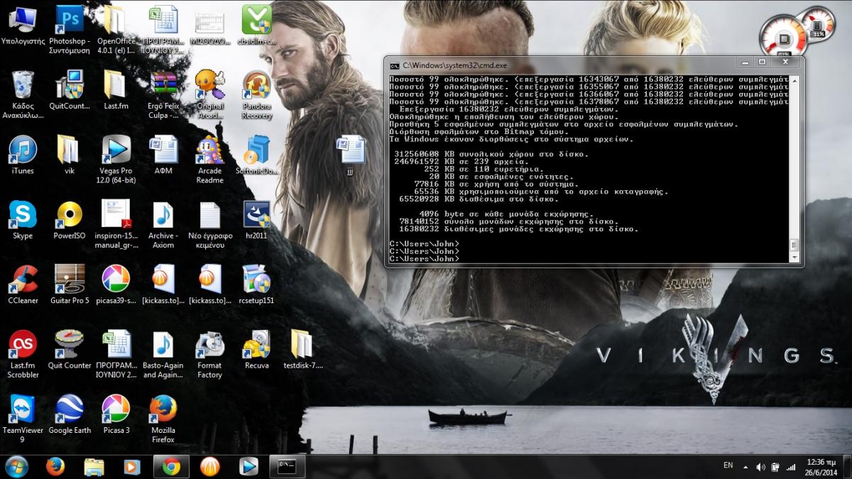

selianx Δημοσ. 25 Ιουνίου 2014 Δημοσ. 25 Ιουνίου 2014 Εγώ πιστεύω, ότι μ'ένα checkdisk θα φτιάξει, αν καταφέρεις να το κάνεις. Βήμα 1: Αν θες, για αρχή, απλά να δεις σε τι κατάσταση είναι ο drive, άνοιξε cmd.exe με δικαιώματα διαχειριστή και γράψεchkdsk P: (όπου P είναι το γράμμα του drive)Βήμα 2 : Άνοιξε cmd.exe (με δικαιώματα διαχειριστή) και γράψεchkdsk /r P: (όπου P είναι το γράμμα του drive)αν δεν σου βγάλει τίποτα, άστο κάνα 5λέπτο, μη το κλείσεις, λογικά θα προχωρήσει η διαδικασία.**Για το βήμα 2: Αν κάποια αρχεία είναι κατεστραμμένα ίσως τα χάσεις, αν σε ενδιαφέρουν κάποια αρχεία μη το ρισκάρεις και κάνεις αυτά που αναφέρω παραπάνω* Στο Βήμα 1 απλά θα κάνει check, δε θα προσπαθήσει να φιξάρει τίποτα, οπότε δεν θα έχεις θέμα.
zoid13 Δημοσ. 26 Ιουνίου 2014 Μέλος Δημοσ. 26 Ιουνίου 2014 Εγώ πιστεύω, ότι μ'ένα checkdisk θα φτιάξει, αν καταφέρεις να το κάνεις. Βήμα 1: Αν θες, για αρχή, απλά να δεις σε τι κατάσταση είναι ο drive, άνοιξε cmd.exe με δικαιώματα διαχειριστή και γράψε chkdsk P: (όπου P είναι το γράμμα του drive) Βήμα 2 : Άνοιξε cmd.exe (με δικαιώματα διαχειριστή) και γράψε chkdsk /r P: (όπου P είναι το γράμμα του drive) αν δεν σου βγάλει τίποτα, άστο κάνα 5λέπτο, μη το κλείσεις, λογικά θα προχωρήσει η διαδικασία.* *Για το βήμα 2: Αν κάποια αρχεία είναι κατεστραμμένα ίσως τα χάσεις, αν σε ενδιαφέρουν κάποια αρχεία μη το ρισκάρεις και κάνεις αυτά που αναφέρω παραπάνω* Στο Βήμα 1 απλά θα κάνει check, δε θα προσπαθήσει να φιξάρει τίποτα, οπότε δεν θα έχεις θέμα. Σε ευχαριστώ για την απάντηση.... Χρησιμοποίησα και τις 2 εντολές. Μετά από 3ωρη ανάλυση με την chkdsk /r ....... κανένα αποτέλεσμα. Με τρελα'ινει το γεγονός ότι στο media player δουλεύει κανονικά. Αρχίζω και σκέφτομαι το φορμάτ,απλά σπάζομαι γιατί έχω πολλές ταινίες και κυρίως,,,,,, Vikings σε HD!
