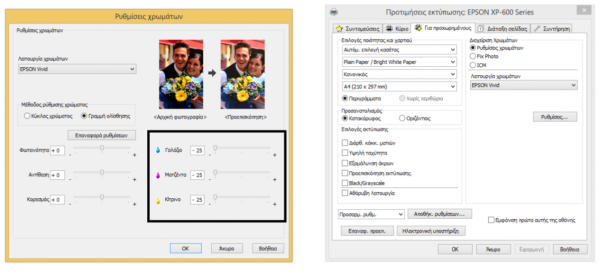

Giorgos3924 Δημοσ. 24 Ιουνίου 2014 Δημοσ. 24 Ιουνίου 2014 Έχω έναν εκτυπωτή EPSON XP-600 με συμβατά μελάνια. όταν έχω καιρό να εκτυπώσω και η στάθμη των μεταλινιών είναι περίπου 30-35% και το αποτέλεσμα έχει κομμένες γραμμές μετά στην εκκαθάριση κεφαλών μου πετάει μήνυμα για αντικατάσταση και μετά τα βλέπω άδεια (είναι διάφανα). Γιατί ενώ είναι άδεια η στάθμη φαίνεται ψηλότερη; Εκτός αν όντως έχει μελάνι και πετάει σφάλμα, αλλά βλέπω πως μέσα έχει στραγγίξει. Υπάρχει κάποιος τρόπος να ρυθμίσω την ποσότητα του μελανιού που ψεκάζεται; όχι πρόχειρη εκτύπωση απλά να χρησιμοποιεί λιγότερο χρώμα, να φαίνεται δηλαδή πιο αχνό. Βρήκα μόνο αυτό

Giorgos3924 Δημοσ. 25 Ιουνίου 2014 Μέλος Δημοσ. 25 Ιουνίου 2014 Ναι τα ίδια πάθαινα και με 2-3 παλιότερους hp που είχα, δεν γίνεται να πετάξω κ αυτόν γιατί είναι καινούργιος. Όλοι οι inkjet έτσι είναι. Τουλάχιστον μου βγήκε πιο ποιοτικός και οι φωτογραφίες είναι άριστες. Και τα συμβατά μελάνια φθηνότερα, τώρα μόλις παρήγγειλα 10τεμ περίπου 1E/τεμ από ebay. Απλά έψαχνα έναν τρόπο όταν βγάζω φωτογραφίες σε απλό χαρτί να μην ψέκαζε πολύ, κάποιο χειροκίνητο τρόπο όχι απλά επιλέγοντας "απλό χαρτί" Ίσως δεν γίνεται...
