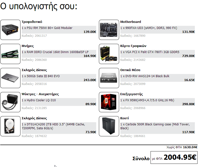

Αν αναγκαστικα θες Πλαισιο, μια εκδοχη ειναι:
και τη μητρική που θα τη βάλει;
Και σε intel πότε θα πάει; :P

MicroATX, και ΑΤΧ εγραφε το Case νομιζα. Οχι? :-/
edit: Μicro & Mini.. MY BAD

TS περιμενε και προτασεις με i7

σε αυτα τα λευτα σε ι7 θα παει.....
Εννοείται σε i7.Δεν υπάρχει λόγος για AMD σε τέτοιο budget!
