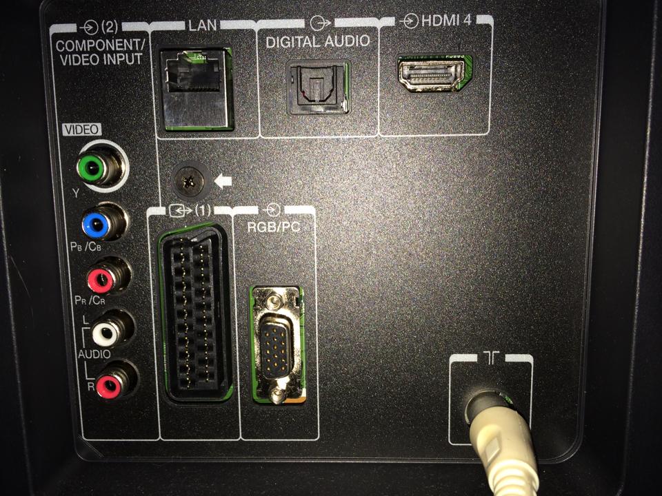

giannis939 Δημοσ. 23 Ιουνίου 2014 Δημοσ. 23 Ιουνίου 2014 Καλησπέρα, Αγόρασα πρόσφατα Site: ΑΥΤΗ την TV και αντιμετωπίζω τρομερό πρόβλημα να την συνδέσω με τον υπολογιστή μου για να μπορώ να βλέπω ταινίες. Το πρόβλημα είναι η κάρτα γραφικών μου (8800GT) που έχει μόνο 2 εξόδους DVI και δεν συνδέεται με την κάρτα ήχου ώστε να μεταφέρει και ήχο. Η τηλεόραση έχει μόνο εισόδους HDMI, RCA και Digital για ήχο. Αγόρασα ειδικά καλώδια DVI/RGB + 3.5mm/RCA και παρ΄οτι ο ήχος μεταφέρεται η τηλεόραση αρνείται πεισματικά να δείξει εικόνα. Οποιοσδήποτε άλλος συνδυασμός έχει αποτέλεσμα να λαμβάνει η TV εικόνα αλλά ΟΧΙ ήχο. Πλέον σηκώνω τα χέρια ψηλά!!! Please Help!!!! Συνημμένο το back-panel της TV μου.

giannis939 Δημοσ. 24 Ιουνίου 2014 Μέλος Δημοσ. 24 Ιουνίου 2014 Στα specs της Toshiba αναφερει την Digital θυρα ήχου σαν "Digital Audio Out : Yes (Optical)". Αν την συνδεσω με το PC πιστευεται οτι υπαρχει περιπτωση να "συνεργαζεται" με το HDMI και να παιρνω ηχο και εικονα?????

spyroszou Δημοσ. 27 Ιουνίου 2014 Δημοσ. 27 Ιουνίου 2014 Αν η καρτα γραφικων εχει πανω συνδεση 2 πιν ειναι για τον ηχο.το ιδιο προβλημα ειχα με μια 8600 που δεν μ εβγαζε ηχο μεσω hdmi.Συνδεσε. τα 2 πιν της καρτας με το s/pdif της μητρηκης σου και θα εισαι κομπλε
