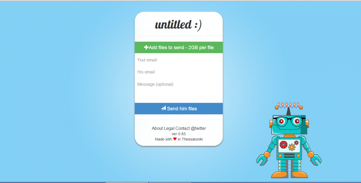

theodoros8 Δημοσ. 23 Ιουνίου 2014 Δημοσ. 23 Ιουνίου 2014 Καλησπέρα. Μετά από αρκετό καιρο δουλειας εφτασα το project μου σε σημείο που χρήζει δοκιμης η αλλιώς beta testing. Προκειται για μια υπηρεσία αποστολής αρχείων. Τόσο απλά. Προς το παρών δεν στελνει email στον παραλήπτη, απλά ανεβαζει το αρχείο και δημιουργεί ένα link. Το UI βασίζεται πάνω σε bootstrap με αρκετή custom δουλεια. To upload στο γνωστό plupload και σε δικό μου κώδικα. Τρεχει σε Amazon EC2 (free tier) και αποθηκευση σε S3 της ιδιας εταιριας. Μελλοντικά θα τρεχει σε https domain και side-server encryption στο S3 και φυσικα μεγαλυτερο Ec2 αναλογα με τα εξοδα και την επισκεψιμοτητα. Παρακαλω για τις δοκιμες μην ανεβαζεται προσωπικα αρχεια(οχι πως υπηρχε περιπτωση, απλα το λεω)ανεβαστε κατι free και κατα προτιμηση πολλα και μεσαιου μεγεθους αρχεια. Αν μπορείται, γραψτε τις ταχυτητες που πιανετε. Φυσικα ολα θα διαγραφουν. Ελπιζω σε βοηθεια σας για τις δοκιμες. Επισης καθε κριτικη για το UI ειναι δεκτη. http://54.229.200.200 Ευχαριστω! 2

slevinkelevra Δημοσ. 24 Ιουνίου 2014 Δημοσ. 24 Ιουνίου 2014 Γιατι οχι drag and drop , τουλαχιστον σε pc/laptop? Ελπιζω να σε εμπνευσει Site: http://html5doctor.com/drag-and-drop-to-server/ Responsive design? Ναι ρε φιλος, κανε κατι το ρομποτακι... Ωραια φαση, ωραιο clean design. Αμα συμπληρωσω και τα 2 mail μαζι με το μυνημα , θα πρεπει να στειλει το αρχειο και το μυνημα απο το ενα mail στο αλλο? Γιατι εμενα δεν... Και που σαι, λεπτομερειες, η βαλε His/Hers e-mail ή ξερω γω other mail. Κατι απροσωπο, οχι μονο αρσενικο η μονο θηλυκο οι ξενοι τα κοιτανε αυτα Καλες δουλειες
theodoros8 Δημοσ. 24 Ιουνίου 2014 Μέλος Δημοσ. 24 Ιουνίου 2014 Γιατι οχι drag and drop , τουλαχιστον σε pc/laptop? Ελπιζω να σε εμπνευσει Site: http://html5doctor.com/drag-and-drop-to-server/ Θα το κοιτάξω. Responsive design? Μια χαρά δουλευει σε iphone, απλα λιγο μου τα χαλαει οταν γυρναω το orientation Ναι ρε φιλος, κανε κατι το ρομποτακι... Αυτο σίγουρα θα το κανω,ισως με animation Ωραια φαση, ωραιο clean design. Είμαι του minimal Αμα συμπληρωσω και τα 2 mail μαζι με το μυνημα , θα πρεπει να στειλει το αρχειο και το μυνημα απο το ενα mail στο αλλο? Γιατι εμενα δεν... Οπως ειχα πει στο #1 δεν δουλευει για λογους ευκολιας του testing. Και που σαι, λεπτομερειες, η βαλε His/Hers e-mail ή ξερω γω other mail. Κατι απροσωπο, οχι μονο αρσενικο η μονο θηλυκο οι ξενοι τα κοιτανε αυτα Διαβαζεις τη σκεψη μου? Κοιταξε το! Καλες δουλειες Να εισαι καλα, με βοηθησες αφανταστα!

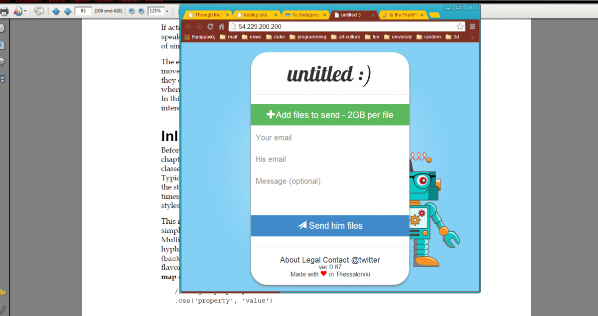

slevinkelevra Δημοσ. 24 Ιουνίου 2014 Δημοσ. 24 Ιουνίου 2014 Responsive design δεν ειναι να παιζει καλα μονο σε iphone. Ειναι να προσαρμοζεται αυτοματα σε καθε συσκευη. Και επειδη νεες συσκευες και οθονες σκανε καθε μερα, το σωστο ειναι να το προσαρμοζεις συμφωνα με την οθονη, οχι με την συσκευη. Για μενα, βαλε css3 και media queries ωστε να εχεις ενα σαιτ που να παιζει καλα παντου. Αν εγω οπως ειμαι παω κ μικρυνω το παραθυρο του Χρωμιου θα κρυψει το ρομποτ . Σε τετοιο μεγεθος, ανετα θα μπορουσε να ναι ταμπλετα και να μου εκρυβες τη μασκοτ σου. Κανονικα αυτο με css3 και media queries δε θα πρεπε να γινετε. 1
