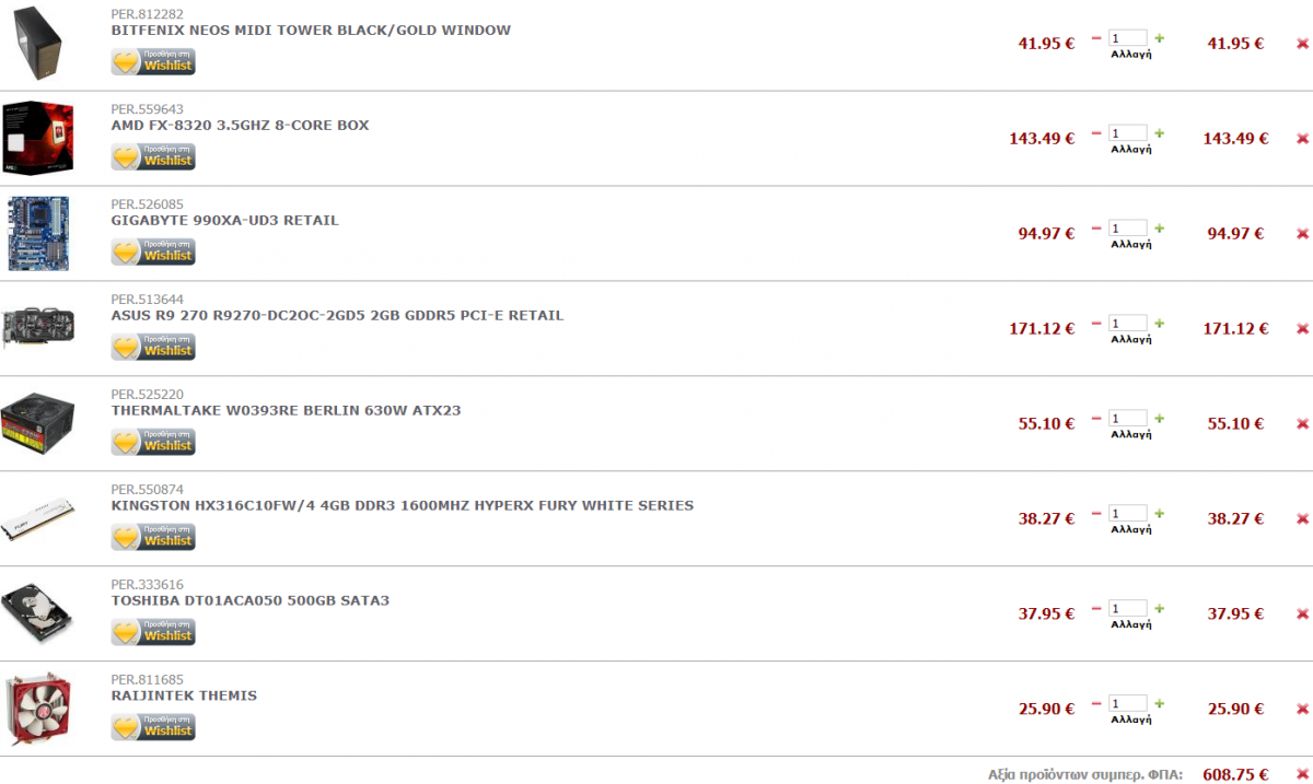

CaptainObvious Δημοσ. 23 Ιουνίου 2014 Δημοσ. 23 Ιουνίου 2014 (επεξεργασμένο) Καλησπερα παιδια,πρωτο μου ποστ στο φορουμ οποτε λιγο κατανοηση για το formation που θα εχει το text μου.Καταρχην οι γνωσεις μου πανω στους η/υ ειναι περιορισμενες θα ελεγα,ας πουμε δηλαδη ξερω τα βασικα.Το λαπτοπ μου εχει αρχισει να αργοπεθαινει και αποφασισα να αγορασω ενα σταθερο.Τα games που παιζω κυριως ειναι τυπου Dota2,League of Legends,Counter strike global offensive και κανενα hearthstone (μονο οταν εχω πολυ διαβασμα για τη σχολη).Εκανα ενα προχειρο σταθερο τωρα μολις με κομματια στο eshop.Δειτε το και πειτε μου αμα εχετε καποια προταση.Το budget οπως λεω ειναι στα 600 ευρω 20 πανω 20 κατω ειναι δεκτο. i) Το ποσό που διαθέτουμε:~600e ii) Tη χρήση του υπολογιστή (αναφέρετε επίσης αν θα ασχοληθείτε με το mining ή όχι: Gaming iii) Ειδικά προγράμματα που θα χρησιμοποιηθούν: Autocadd,Matlab iv) Στη σύνθεση θέλουμε να συμπεριληφθεί οθόνη? Αν όχι ποια οθόνη έχουμε? Υπάρχει πιθανότητα για μελλοντική αγορά άλλης?Δεν χρειαζομαι οθονη v) Στη σύνθεση θέλουμε να συμπεριληφθούν και πληκτρολόγιο,ηχεία,ποντίκι? Περιφερειακα ειμαι κομπλε,ισως ενα καλο μηχανικο πληκτρολογιο κοντα στα 60-70 ευρω να χρειαζεται. vi) Το Hardware-περιφερειακά-οθόνη που θέλουμε να αγοράσουμε, θέλουμε να είναι απο ένα κατάστημα (διευκρινίστε ποιο) ή επιθυμούμε την αγορά απο διαφορετικά καταστήματα? vii) Επιθυμούμε να συναρμολογηθεί το σύστημα στο κατάστημα (στην περίπτωση που δεν γνωρίζουμε πως να το συναρμολογήσουμε) ή το σύστημα θα στηθεί απο τον ενδιαφερόμενο?Δεν θελω να στηθει στο καταστημα αλλα θελω να ερθουν ολα τα κομματια μαζι! viii) Επιθυμούμε λειτουργικό σύστημα? Αν ναι ποιο?Οχι ix) Στο νέο σύστημα θα γίνουν πιθανές μελλοντικές αναβαθμίσεις στο Hardware? Αν ναι, υπάρχει πιθανότητα για διπλές κάρτες γραφικών (sli/crossfire)? Ναι στο πρωτο,οσο αφορα το crossfire δεν νομιζω.. x) Θα γίνει oc στο CPU (επεξεργαστής)? Αν ναι σε τί μέγεθος? (μικρό, μεσαίο, μεγάλο) Δε νομιζω να μπω στη διαδικασια xi) Θα γίνει oc στη GPU (κάρτα γραφικών)? Αν ναι θα γίνει με πείραγμα της τάσης για stability (μεγάλο oc) ή απλά θα ανεβάσετε λίγο τις συχνότητες με stock voltage? Δυσκολακι Επεξ/σία 23 Ιουνίου 2014 από CaptainObvious

CaptainObvious Δημοσ. 23 Ιουνίου 2014 Μέλος Δημοσ. 23 Ιουνίου 2014 Ο επεξεργαστης που μου προτεινεις ναι μεν ειναι καλος αλλα τα παιχνιδια που παιζω κατα κυριο λογο δε βλεπουν πανω απο 3 το πολυ 4 πυρηνες.Επισης εχω ακουσει και απο φιλους που τον εχουν να μου λενε οτι ακουγεται σαν glx χωρις εξτρα ανεμιστηρα.Επισης μου βαζεις σχετικα καλυτερο επεξεργαστη και ριχνουμε τη καρτα γραφικων.Το μηχανημα που εστειλες ειναι καλο και σιγουρα πιο κοντα στο budget που προτεινω αλλα δε ξερω,οπως ειπα ξερω τα βασικα,πες μου και εσυ πως το σκεφτηκες..
Σαϊνόμπι Δημοσ. 23 Ιουνίου 2014 Δημοσ. 23 Ιουνίου 2014 Ο επεξεργαστης που μου προτεινεις ναι μεν ειναι καλος αλλα τα παιχνιδια που παιζω κατα κυριο λογο δε βλεπουν πανω απο 3 το πολυ 4 πυρηνες. Τοτε και με αυτον τον επεξεργαστη θα εισαι μια χαρα: AMD FX-6300 3.5GHZ 6-CORE BOX Επισης εχω ακουσει και απο φιλους που τον εχουν να μου λενε οτι ακουγεται σαν glx χωρις εξτρα ανεμιστηρα. Δεν παρατηρησες την after market ψηκτρα που βαλαμε? Με αυτην δεν θα χεις καποιο θεμα οσον αφορα τον θορυβο. Επισης μου βαζεις σχετικα καλυτερο επεξεργαστη και ριχνουμε τη καρτα γραφικων. Δωσε ακομη 16 ευρω και παρε την Χ αν την προτιμας. Απλα προσπαθησα να ειμαι οσο πιο κοντα στο budget σου γινεται. Το μηχανημα που εστειλες ειναι καλο και σιγουρα πιο κοντα στο budget που προτεινω αλλα δε ξερω,οπως ειπα ξερω τα βασικα,πες μου και εσυ πως το σκεφτηκες.. Περιμενε και αλλες προτασεις, θα μπορουσες να πας σε φθηνοτερη μητρικη ωστε να μπει εντος budget η R9 270x.
Millennium Δημοσ. 23 Ιουνίου 2014 Δημοσ. 23 Ιουνίου 2014 FX 6300 καλύτερα,αν και οι επιπλέον πυρήνες μπορεί ναναι καλοί για το matlab.Μητρική αν θες oc-CF/SLI-καλό τσιπ ήχου την gigabyte του Σαινόμπι ειδάλλως φθηνότερη.Χωράει και μικρή ψύκτρα με 8gb ram σε τέτοια σύνθεση. 1

Donalhioy Δημοσ. 23 Ιουνίου 2014 Δημοσ. 23 Ιουνίου 2014 κουτι http://www.visionstudio.gr/prodinfo.asp?id=37266&cat=17 επεξεργ http://www.visionstudio.gr/prodinfo.asp?id=32105&cat=17 μητρικη http://www.visionstudio.gr/prodinfo.asp?id=31123&cat=17 ραμ http://www.visionstudio.gr/prodinfo.asp?id=38519&cat=17 κ.γραφ http://www.visionstudio.gr/prodinfo.asp?id=36340&cat=17 ψυκτρα http://www.visionstudio.gr/prodinfo.asp?id=32476&cat=17 σκληρο http://www.visionstudio.gr/prodinfo.asp?id=31529&cat=17 τροφ http://www.visionstudio.gr/prodinfo.asp?id=24102&cat=17 Σύνολο 598.94 € "τον σκληρο μπορεις να τον παρεις και απο e-shop για 5 ευρο φτηνοτερα" 1
Σαϊνόμπι Δημοσ. 23 Ιουνίου 2014 Δημοσ. 23 Ιουνίου 2014 Επισης αν δεν εισαι απο σαλονικα και αποφασισεις να παρεις απο visionstudio, υπολογιζε περιπου ακομη ~15€ μεταφορικα. Αν δεν θες να κανεις αργοτερα Crossfire, καλυτερα να πας στην απο πανω συνθεση
DOM89 Δημοσ. 23 Ιουνίου 2014 Δημοσ. 23 Ιουνίου 2014 COOLERMASTER K280 BLACK 34.90 € Αλλαγή 34.90 € ΔιαγραφήPER.558465INTEL CORE I5-4460 3.20GHZ LGA1150 - BOX 167.14 € Αλλαγή 167.14 € ΔιαγραφήPER.528747ASROCK H97 PRO4 RETAIL 79.63 € Αλλαγή 79.63 € ΔιαγραφήPER.550866KINGSTON HX316C10FB/4 4GB DDR3 1600MHZ HYPERX FURY BLACK SERIES 40.37 € Αλλαγή 40.37 € ΔιαγραφήPER.510834SAPPHIRE DUAL-X RADEON R7 265 2GB GDDR5 PCI-E RETAIL 159.00 € Αλλαγή 159.00 € ΔιαγραφήPER.301911SEAGATE ST1000DM003 1TB BARRACUDA 7200.14 SATA3 50.50 € Αλλαγή 50.50 € ΔιαγραφήPER.811576COOLERMASTER G550M GM SERIES 550W MODULAR PSU 80+ BRONZE (RS550-AMAAB1-EU) 59.99 € Αλλαγή 59.99 € ΔιαγραφήΑξία προϊόντων συμπερ. ΦΠΑ: 591.53 € Εισαι παραπανω απο κομπλε και εντος budget.
