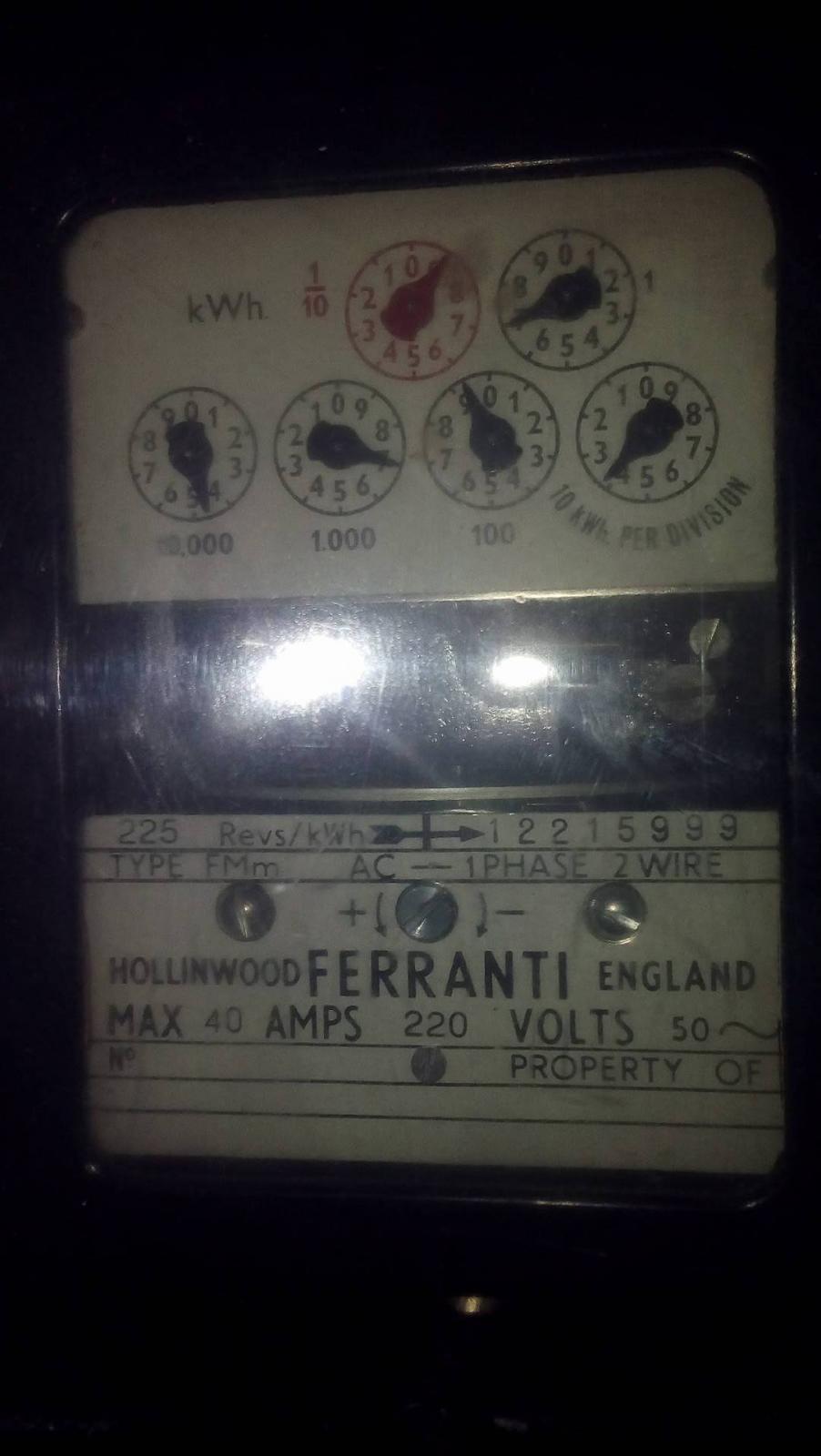

idomeneas7 Δημοσ. 25 Ιανουαρίου 2017 Δημοσ. 25 Ιανουαρίου 2017 Πως το διαβάζουμε αυτό? 10.000 Χ 4 συν 1000 Χ 7 συν 100 Χ 9 συν 10 Χ4 συν 7? Το κόκκινο τι είναι, κλάσμα κιλοβατώρας?
Parasomnia Δημοσ. 25 Ιανουαρίου 2017 Δημοσ. 25 Ιανουαρίου 2017 Πως το διαβάζουμε αυτό? 10.000 Χ 4 συν 1000 Χ 7 συν 100 Χ 9 συν 10 Χ4 συν 7? Το κόκκινο τι είναι, κλάσμα κιλοβατώρας? 46937 (46936,9) 1
