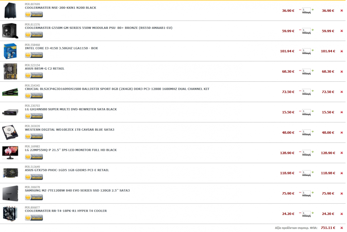

pnick Δημοσ. 21 Ιουνίου 2014 Δημοσ. 21 Ιουνίου 2014 Υπάρχει λόγος που η οθόνη πρέπει να είναι κοντά στις 15"; Πού να βρεθεί 17άρα της προκοπής τώρα; Kαι οι καινούργιες είναι πανάκριβες, όσο κάνουν περίπου οι 22άρες. Αν δεν υπάρχει περιορισμός χώρου, μια 22άρα είναι το minimum σήμερα. Μνήμες από ό,τι κατάλαβα ο TS θέλει να είναι αρκετά παραπάνω από 2 gb. Μια σύνθεση στα όρια του budget αλλά υπεραρκετή για την χρήση που αναφέρεται στο πρώτο μήνυμα, είναι και αυτή: Και φυσικά μπορεί να κοπεί ο ssd στην αρχή, όπως και η κάρτα γραφικών. Ακόμα και με την ενσωματωμένη μια χαρά βγαίνουν οι απαιτήσεις σε παλιά παιχνιδάκια. Απλά, λέμε μήπως ανοίξει η όρεξη για πιό καινούργια... Άκυρο. Τώρα είδα τα Ελληνικά Windows. Ε, ας κοπεί η κάρτα σε πρώτη φάση, και χωράνε. Για laptop, ένα dell 15άρι σαν αυτό https://www.skroutz.gr/s/3852552/Dell-Inspiron-15-3537-i7-4500U-8GB-1TB.htmlτην κάνει την δουλειά μια χαρά. Απλά, τα laptop σε συνεχή χρήση ανάβουν από θερμοκρασίες, ανάλογα και με το περιβάλλον.
