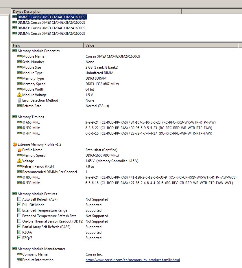

ma3stros Δημοσ. 22 Ιουνίου 2014 Δημοσ. 22 Ιουνίου 2014 να παρω μια ιδεα ποσο καλο κομματι μπορει να εχει καποιος εννοεις φανταζομαι... γιατι αμα βαλω τον δικο μου 1800 fsb και 8 8 8 24 και κλεισω το loadline ουτε μαυρη οθονη δεν θα δειξει... 1,34ν δεν παιζει ουτε στα default settings Μπορει να σε κοβουν οι μνημες. Ποιες εχεις?
hammerd Δημοσ. 22 Ιουνίου 2014 Μέλος Δημοσ. 22 Ιουνίου 2014 στο auto δινει 1,520 αλλα αν παω να το βαλω με το χερι πχ 1,520 στο cpu-z εμφανιζει 1,620 δηλαδη οτι του βαλω εμφανιζει 0,100 παραπανω... με τις μνημες δεν εχω ακομα ασχοληθει τις εχω αφησει στα settings του κατασκευαστη και 1,7v το mem volt γιατι αλλιως δεν εμπαινε στα windows στο auto...με εχουν βοηθησει παιδια απο εδω σε αλλο θεμα που ειχα ανοιξει και βρηκαμε οτι ειναι 1,7ν ...

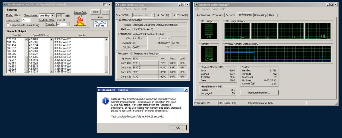

hammerd Δημοσ. 22 Ιουνίου 2014 Μέλος Δημοσ. 22 Ιουνίου 2014 εβαλα την καινουργια εκδοση του core temp που το προτεινουν στα πιο σοβαρα guides oc και δεν πηγε πανω απο 81 σε full load...καλα δεν ειναι ? ποσα rounds πρεπει να βαλω στο ibt για να ειμαι σιγουρος οτι ειναι stable τα settings ? εβαλα 240 εχθες και τα περασε...
hammerd Δημοσ. 22 Ιουνίου 2014 Μέλος Δημοσ. 22 Ιουνίου 2014 ibt 25 pass μολις τελειωσε...δειτε εδω και πειτε μου να το αφησω η οχι...θα καει ο cpu ?
ma3stros Δημοσ. 22 Ιουνίου 2014 Δημοσ. 22 Ιουνίου 2014 ibt 25 pass μολις τελειωσε...δειτε εδω και πειτε μου να το αφησω η οχι...θα καει ο cpu ? Το cpu σου απ οτι καταλαβα δεχεται μαξ 1.5v Για μενα παιζεις με την φωτια χωρις λογο! Δν νομιζω οτι κερδιζεις κατι.Ασε π πιστευω οτι κατι δν εχεις κανει καλα στις ρυθμισεις αποκλειεται αυτο το cpu να μν φτανει εκει με λιγοτερα Volt. Τι να πω να ειναι τοσο κακο κομματι?
Dennisbest Δημοσ. 22 Ιουνίου 2014 Δημοσ. 22 Ιουνίου 2014 Το thermal monitor το έχεις κλείσει από το bios; Με τέτοια temps έπρεπε να κάνει throttling από τους 75 και πάνω νομίζω.

Dennisbest Δημοσ. 22 Ιουνίου 2014 Δημοσ. 22 Ιουνίου 2014 Τότε τα temps αυτά είναι ίσως και επικίνδυνα...το θέμα είναι πως τα πιάνεις με το intel burn test..άρα με οτιδήποτε άλλο σε 24/7 θα είσαι σίγουρα 15 βαθμούς πιο κάτω. Να καεί δεν παίζει , άρα είναι δικό σου θέμα αν νιώθεις άνετα με τα temps.Επίσης τα 25 passes είναι πολλά. και 5 να βγάλει , οκ είσαι , αλλά αν θες το κάτι παραπάνω βάλτα στα 10 το πολύ πολύ.
