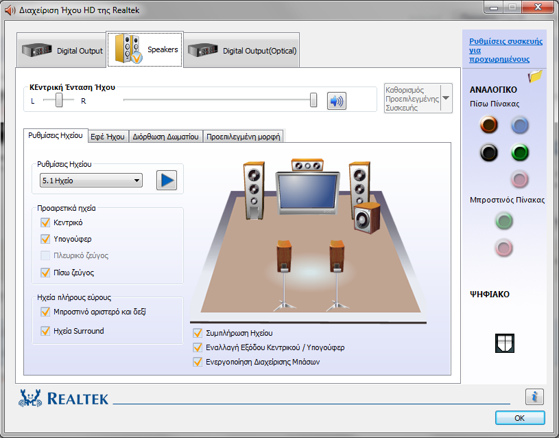

sotkiritsis Δημοσ. 22 Ιουνίου 2014 Δημοσ. 22 Ιουνίου 2014 φιλαράκι πρέπει να βάλεις από το control panel 5.1 για να παίξουν κανονικά. αν συνεχίζει το ίδιο είναι θέμα drivers. έχεις περάσει τους audio drivers apo to site της motherboard?

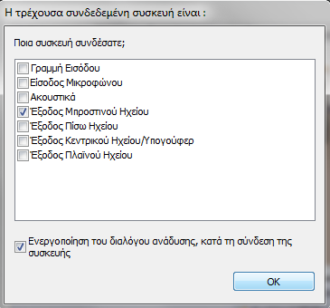

Nikos_By_Tntt Δημοσ. 24 Ιουνίου 2014 Δημοσ. 24 Ιουνίου 2014 οταν κατεβασεις drivers αν δεν εχεις ηδη θα βαλεις και στις 3 εξοδους "εξοδος μπροστινου ηχειου"! δεν ξερω αν εγω εχω κανει μπαρουφα αλλα ολα δουλευουν κομπλε! γιατι ουτε σε εμενα δουλευαν κανονικα οπως λες και εσυ!
