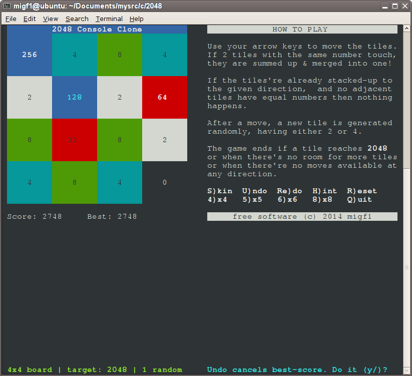

Τα παρακάτω ss στο spoiler είναι τα dark & light skins σε Windows mode (σε ANSI mode έχουν διαφορετικά χρώματα τα tiles, επειδή το minimum portable color-set στα ANSI terminals δεν υποστηρίζει ανοιχτόχρωμο background χρώμα)
Win32 Dark
Win32 Light
Εκείνο το Hint στις εντολές δεξιά, είναι για να μπει AI που θα μπορεί να δίνει hint στον παίκτη τι να παίξει, αλλά κατά 99,99% δεν με βλέπω να το φτιάχνω.
Μάλλον θα το αντικαταστήσω με κάνα Redo ή με κάνα Replay (αυτό το τελευταίο είναι εύκολο να γίνει... από την στιγμή που θα έχει υλοποιηθεί το Undo, όλες οι παιγμένες κινήσεις θα είναι αποθηκευμένες σε μια στοίβα, οπότε απλώς θα τις εφαρμόζω τη μια μετά την άλλη με κάποιο delay... το μόνο δύσκολο θα είναι να μπορεί να το σταματήσεις κανείς το replay όταν ξεκινήσει, γιατί ο κώδικας δεν είναι event-driven).
Γενικώς, όταν τελειώσω και το Undo, θα ποστάρω τον κώδικα.
Btw, το AI είναι καλή φάση αν θέλει κάποιος να το προσθέσει (κώδικας υπάρχει ήδη έτοιμος σε Javascript ενώ αν δείτε και τη σχετική συζήτηση στο StackOverflow θα βρείτε κι άλλες υλοποίησεις).
Ίσως είναι καλή ιδέα και για το νήμα με Ιδέες για C project. Αν ψηθούν περισσότεροι του ενός θα μπορούσαν να προστεθούν διάφορα gimmicks: GUI, 1 ή περισσότερες υλοποιήσεις AI, να ενσωματωθούν κι άλλες παραλλαγές του παιχνιδιού (υπάρχουν πολλές: http://2048game.com/variations/και διάφορες: http://allthe2048.com/ ... εγώ έχω ενσωματώσει τις 3 τελευταίες από το 1ο link, να αποθηκεύει scores (ενδεχομένως και online) κλπ, κλπ... ότι μπορούμε να φανταστούμε :)
Toy-project μεν, αλλά και μόδα είναι αυτές τις μέρες, και βατό είναι, και φάση έχει... γενικώς νομίζω έχει τα φόντα να προσελκύσει το ενδιαφέρον ακόμα και από παιδιά που δεν έχουν μεγάλη εμπειρία και θέλουν να τη διευρύνουν ανώδυνα ;)

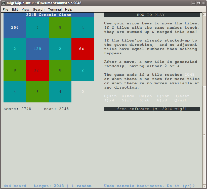

Λοιπόν, έβαλα και το Undo (με ποινή να μη κρατάει best-score μετά το 1ο undo... επίσης η τελευταία κίνηση δεν γίνεται undo).
Download: 2048cc_v02a.zip
Windows Skins Screenshots (με Lucidas Console font):
DARK:
LIGHT:
ANSI Skins Screenshots (από Ubuntu 11.04):
DARK:
LIGHT:

	/* the very 1st time warn the user that undo will cancel best-score */
	if ( 0 == gamestate_get_didundo(gs) ) {
		if ( 'y' != tolower(tui_draw_iobar_prompt_undo(tui)) ){
			return;
	gsstack_pop( undo );
	back = gsstack_peek( *undo );
	if ( NULL != back ) {
		gamestate_copy(
			gs,
			gsstack_peek_state(back)
	gamestate_set_didundo(gs, 1); /* true */

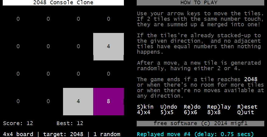

Παραθέτω και την έκδοση 0.2a2 η οποία έχει υλοποιημένα τα Redo και Replay, και της έχω βάλει να δείχνει και έναν μετρητή των κινήσεων.
Download: 2048cc_v02a2.zip (κώδικας & 32μπιτο εκτελέσιμο Windows)
Οι οδηγίες για compile είναι ίδιες με του προηγούμενου ποστ μόνο που έχει προστεθεί και το αρχείο: mvhist.c (moves history).
Δεν το έχω τεστάρει επαρκώς, οπότε μπορεί να περιέχει καμιά χοντράδα... αν αντιμετωπίσετε κανένα πρόβλημα, γράψτε εδώ να το κοιτάξω. Επίσης, δεν έχω βάλει σχόλια στα έξτρα, συγκριτικά με την έκδοση 0.2a.
Επόμενο πλάνο (εάν και όταν), αποθήκευση και φόρτωμα replays (ενδεχομένως και παιχνιδιού για συνέχιση). Να μπορούμε δηλαδή να αποθηκεύουμε τα replays καλών μας προσπαθειών και να μπορούν οι άλλοι να τα φορτώνουν για να τα παρακολουθήσουν.
Μια απορία έχω. Η C υποστηρίζει και την δημιουργία γραφικών? Δεν έχω ιδέα πως γίνεται αυτό. :P
Εννοείται πως ναι, μέσω αμέτρητων βιβλιοθηκών. Το συγκεκριμένο, όπως ήδη ειπώθηκε, δεν χρησιμοποιεί γραφικά αλλά χρωματισμένο κείμενο, μέσω ενός απλού pre-processor interface που έχω φτιάξει ειδικά για αυτή τη δουλειά. Περιέχεται μέσα στα zip (con_color.h/con_color_private.h) και δουλεύει σε Windows, Unix, Linux και MacOSX.

Ευχαριστώ για τα καλά λόγια. Το πρόβλημα είναι πως αφενός δεν έχω τον απαιτούμενο ελεύθερο χρόνο για να ασχοληθώ όσο θα ήθελα, και αφετέρου πως με εξαίρεση τον geomagas (βασικά δεν κατάλαβα αν θέλεις να προχωρήσεις τον κώδικα ή απλά να το κάνεις host σε κάποιο cvs ) κανείς άλλος δεν ενδιαφέρθηκε να ασχοληθεί περαιτέρω.
Μέσα στο ΣΚ θα δω μήπως καταφέρω να του βάλω load/save replay, γιατί νομίζω είναι καλή φάση να μπορούμε να βλέπουμε games άλλων.
Αλλά είναι πιο δύσκολο στην πράξη από ότι στα λόγια, γιατί μεταξύ διάφορων άλλων, για να είναι portable τα αρχεία πρέπει να είναι σε μορφή απλού κειμένου και προφανώς να υπάρχει και κάποιο (de)serialization των διάφορων data-structures.
Προς το παρόν του έχω φτιάξει ένα replay-interface όπου εκτός από αυτόματη αναπαραγωγή μπορεί κανείς να κινηθεί και χειροκίνητα με τα βελάκια μπρος-πίσω, καθώς και με τα Home/End για άμεση μετάβαση στην 1η και στην τελευταία καταγεγραμμένη κίνηση (αλλά τα Home/End δεν είχα χώρο να τα δείξω στην οθόνη, οπότε δουλεύουν... κρυφά :lol:). Παραθέτω σχετικό ss σε spoiler, αλλά κώδικα λέω να ποστάρω όταν θα δουλεύουν και τα Load / Save...
Εκείνο το 16 κάτω-δεξιά λέει πως αυτή τη στιγμή βλέπουμε την κίνηση 16.

Download: 2048cc_v03a1.zip
Download: 2048cc_v03a.zip

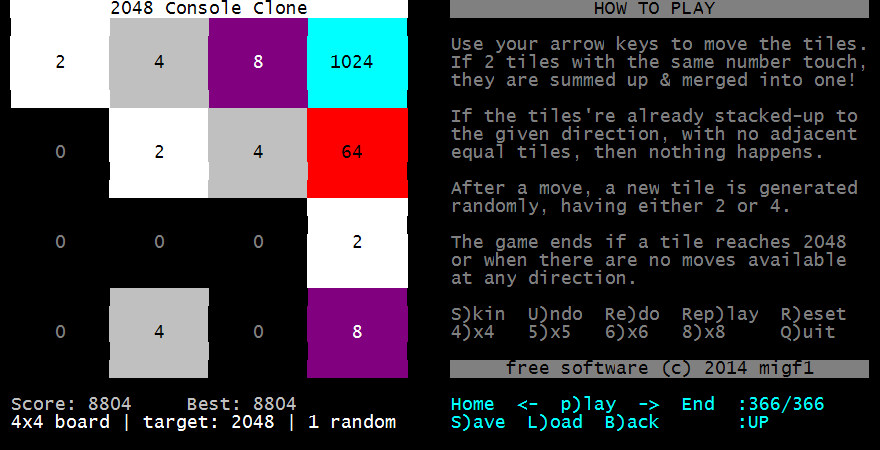

EDIT: Η έκδοση 0.3a είχε bug στα 6x6 ταμπλό (έμπαινε σε infinite-loop όταν γέμιζε το ταμπλό). Ανέβασα έκδοση 0.3a1 η οποία λογικά διορθώνει το bug (ελπίζω να μη δημιούργησε άλλα :lol:). Στην 0.3a1 δεν υπάρχει εκτελέσιμο για Ubuntu (μόνο για Windows υπάρχει) αλλά περιέχει ένα πρόχειρο Readme.txt καθώς επίσης κι ένα replay με ταμπλό 6x6 με σχεδόν γεμάτες όλες τις θέσεις, για περαιτέρω δοκιμές.
Το zip αρχείο περιέχει κώδικα, screen-shots,  32μπιτα εκτελέσιμα για Windows και Ubuntu 11.04 και ένα replay αρχείο φτασμένο μέχρι το 1024 για να το συνεχίσει όποιος θέλει (ss στο spoiler)
Το 366/366 κάτω-δεξιά λέει πως αυτή τη στιγμή βλέπουμε την τελευταία καταγεγραμμένη κίνηση του relay, ενώ εκείνο το UP λέει πώς προέκυψε αυτή η κίνηση από την προηγούμενη (δηλαδή παίχτηκε προς τα επάνω το ταμπλό στην προηγούμενη κίνηση).

Replays:
Μπορείτε να τα χρησιμοποιήσετε και για να σώζετε μισοτελειωμένα παιχνίδια, με σκοπό να τα συνεχίσετε αργότερα, ως εξής.
Μπείτε σε "replay mode" και πατήστε 'S' για να το σώσετε (όταν μπαίνετε σε "replay-mode" σας γυρίζει αυτόματα στην 1η κίνηση... μπορείτε αν θέλετε να πατήσετε End για να πάτε στην τελευταία).
Απλώς να θυμάστε πως ως τελευταία κίνηση λογίζεται η τελευταία που έχετε κάνει Undo (αν έχετε κάνει). Οπότε, αν έχετε κάνει διάφορα Undo, ίσως θέλετε πρώτα να κάνετε αντίστοιχα Redo πριν μπείτε σε "replay-mode"
Όταν βγαίνετε από το "replay-mode" σας γυρίζει αυτόματα στην τελευταία κίνηση που είχατε παίξει (ισχύουν τα ίδια με παραπάνω σχετικά με τα Undo).
