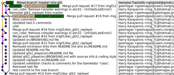

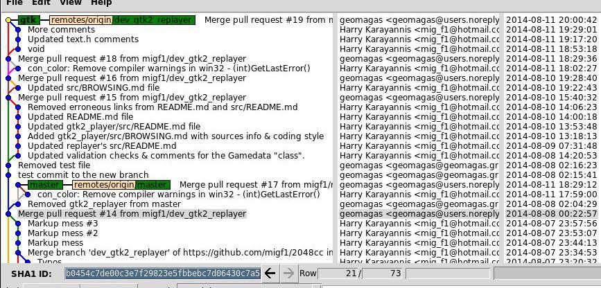

Καλημέρα.
Καταρχήν σε ευχαριστώ για τις αναλυτικές οδηγίες. Δυστυχώς όμως δεν μπορώ να πω πως είμαι σε θέση να τις καταλάβω/παρακολουθήσω όλες.
Έχω πολύ πιο βασικά προβλήματα. Ίσως να φταίει πως το ότι προσπαθώ το προσπαθώ από το TortoiseGit κι όχι από τη γραμμή εντολών, δεν ξέρω.
Για παράδειγμα, μόλις τώρα επιχείρησα να κάνω merge το master στο gtk branch, και το αποτέλεσμα ήταν πως και conflicts έβγαλε και έσβησε διάφορα αρχεία του gtk που δεν υπάρχουν στο master. Τα επανέφερα κάνοντας revert.
Υποτίθεται πως τα αρχεία του master branch υπάρχουν αυτούσια στο gtk branch, κι απλώς στο gtk branch υπάρχουν κι άλλα. Το merge δεν θα έπρεπε να μου κρατάει τα έξτρα αρχεία στο gtk-branch.
Για να κάνω το merge, έκανα (δεν ξέρω γιατί τις βγάζει δυσανάλογες τις εικόνες ο editor)...
1. Switch/checkout στο gtk branch...
2. Merge το master branch...
το βήμα 3 περιέχει τα εξής μηνύματα:

CONFLICT (modify/delete): gtk2_replayer/gtk2_replayer.exe deleted in master and modified in HEAD. Version HEAD of gtk2_replayer/gtk2_replayer.exe left in tree.
CONFLICT (modify/delete): gtk2_replayer/README.md deleted in master and modified in HEAD. Version HEAD of gtk2_replayer/README.md left in tree.
Automatic merge failed; fix conflicts and then commit the result.
git did not exit cleanly (exit code 1) (281 ms @ 12/8/2014 10:07:55 πμ)
3. Revert για να τα επαναφέρω (και πάω να πετάξω το pc από το μπαλκόνι :P )
Δεν ξέρω αν έχει σημασία, το master branch περιέχει τα αρχεία του gtk branch, αλλά του έχω πει να κάνει ignore τον φάκελο gtk2_replayer... για αυτό τον δείχνει με εικονίδιο πλην ( - ) στην 1η εικόνα (εκείνη δηλαδή που δείχνει τα περιεχόμενα όταν είμαστε στο master branch).
Ή πιθανότερα γιατί το εξηγώ εγώ χάλια. Κάνε quote διάφορα points μου για να τα εξηγήσω διαφορετικά.
Έχεις απόλυτο δίκιο. Αυτό που σου περιέγραψα με το merge ισχύει αλλά ξέχασα τη βλακεία που έγινε με τα branches για αυτό σου βγάζει πρόβλημα. Ας δούμε από που ξεκινάει το θέμα. Η εντολή merge-base σου εμφανίζει την κοινή αρχή δύο branches.
% git merge-base master origin/dev_gtk2_replayer
b0454c7de00c3e7f29823e5fbbebc7d06430c7a5
Η αρχή των branches φαίνεται και από το γράφημα ότι είναι το επιλεγμένο commit αλλά έβαλα και την merge-base για να είναι πιο κατανοητό. Από αυτό το commit και μετά αρχίζει η απόκλιση των δύο branches. Το merge φυσικά δουλεύει σωστά αλλά γιατί σου δημιουργεί πρόβλημα ?
Ο geomagas έκανε merge την pull request στο master branch από λάθος αντί για το gtk branch. Έπειτα το διόρθωσε αλλά με ένα όχι και τόσο δόκιμο τρόπο δηλαδή να δημιουργήσει ένα νέο commit που σβήνει τον κατάλογο gtk2_replayer.
Όταν λοιπόν πας να κάνεις merge το master στο gtk, το merge προσπαθεί να περάσει τα commits που βλέπει οπότε πάει και σβήνει τον κατάλογο. Μετά βλέπει ένα άλλο commit που αλλάζει κάτι στο αρχείο gtk_replaer/τάδε το οποίο όμως δεν υπάρχει οπότε δημιουργούνται οι διενέξεις.
Τα βήματα που έκανες ήταν σωστά αλλά αντιμετώπισες ένα χαμό λόγω της κακής επίλυσης του geomagas.
Ο δόκιμος τρόπος τώρα θα ήταν να επιλυθεί σωστά το πρόβλημα και να γίνει force push αλλά είναι μανούρα οπότε μπορείς να το λύσεις εσύ διαφορετικά.

Το git υποστηρίζει πολλές διαφορετικές στρατηγικές με τις οποίες κάνει τα merge. Μία από αυτές είναι η λεγόμενη ours η οποία υπό κανονικές συνθήκες δεν πρέπει να χρησιμοποιείται γιατί όπως διαβάζεις αγνοεί εντελώς τις αλλαγές του branch. Απλά κάνει το branch να φαίνεται ως merged χωρίς να φέρει καμμία από τις αλλαγές του.
Στην προκειμένη περίπτωση όμως σε συμφέρει αυτό γιατί δεν θα χάσεις τίποτα. Τα δύο commits που θα χαθούν είναι α) αυτό που σβήνει τον κατάλογο και θέλεις να το αγνοήσεις β) αυτό που αλλάζει το con_color το οποίο μεν χρειάζεται αλλά επειδή είχες τσατιστεί το είχες κάνει σαν ξεχωριστό commit και στο άλλο branch οπότε το έχεις ήδη.
Όπως λέμε δύο αρνήσεις => μία κατάφαση, η κακή επίλυση που έκανες με τα δύο commits σε βοηθάει να διορθώσεις την πρώτη κακή επίλυση :).
Άρα δεν χάνεις τίποτα και οδηγείσαι στο παρακάτω αποτέλεσμα με το master να είναι merged στο gtk.
Δεν ξέρω πως γίνεται στο Tortoise αλλά τα βήματα που έκανα εγώ ήταν τα εξής:
1) git checkout -b gtk origin/dev_gtk_player
2) git merge --strategy=ours master
Με το 1 δημιουργώ ένα νέο branch με όνομα gtk το οποίο να ακολουθεί το remote branch στο github με όνομα dev_gtk_player. Αυτό το βήμα δεν χρειάζεται να το κάνεις εσύ γιατί λογικά έχεις ήδη ένα τοπικό branch με όνομα dev_gtk_player (αυτό από το οποίο προήλθε το branch στο github). Εσύ απλά θα μετακινηθείς σε αυτό το branch.
Με το 2 έκανα merge το master στο τρέχον branch αγνοώντας όλες τις αλλαγές του master. Μετά κάνεις απλά push στο github.

Υποθέτω πως με το TortoiseGit κάνω πρώτα switch στο dev_gtk2_player branch, μετά του λέω να κάνει merge το master branch, αλλά μέσα στο dialog του merge του ενεργοποιώ την ours επιλογή, πριν δώσω το OK...
Ναι λογικά έτσι θα γίνεται από ό,τι βλέπω από την εικόνα.
