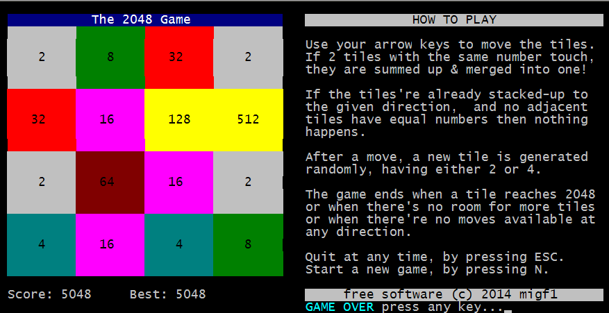

Anyway, αφού έβγαλα άκρη τελικά, ψιλο-πορώθηκα και το συνέχισα λιγάκι.
Κώδικας: 2048.c

Τα getch() και cls() τα χρησιμοποιώ από ένα πρόχειρο 2ο αρχείο που το λέω my.c, και τα πήρα σχεδόν copy & paste από ένα cross-platform console user interface που είχα φτιάξει παλαιότερα σε C++ (δεν το έχω ολοκληρώσει)...

Λοιπόν, κάτι έκανα. Μου βγήκε λίγο μεγάλο βέβαια, αλλά δεν βαριέσαι...
Download: 2048.zip (κώδικας και 32μπιτο εκτελέσιμο Windows).
Για όσους ασχοληθούν, ο κώδικας αποτελείται από τα εξής αρχεία:
main.c      (the main program)
tui.c/tui.h (text-user-interface of the game)
con_color.h (my preprocessor interface for console colored output)
my.c/my.h   (primitive x-platform console/terminal utility funcs)
common.h    (defs & types common to the prog and its text ui)
Το main.c περιέχει το κυρίως πρόγραμμα, το tui.c περιέχει ότι σχετίζεται με το text-user-interface, και το common.h περιέχει κοινούς τους τύπους & σταθερές.
Το my.c είναι μια λίγο πιο εμπλουτισμένη έκδοση από αυτήν που είχα δώσει σε προηγούμενο πόστ, για τη διαχείριση του κέρσορα, κλπ στην κονσόλα, και είναι πλήρως αυτόνομο. Θεωρητικά είναι cross-platform, αλλά το δοκίμασα μονάχα σε Windows (αν έχετε πρόβλημα σε *nix, πείτε μου και θα δω τι μπορώ να κάνω).
Το con_color.h (και το συνοδευτικό con_color_private.h) είναι επίσης αυτόνομο, και ασχολείται με τα χρώματα της κονσόλας/τερματικού. Αυτό είναι δοκιμασμένα cross-platform (btw είναι καινούρια έκδοση, που δεν την έχω στο site μου).
Πάνω σε αυτά τα δυο "πατάει" το tui.c, με σκοπό να τα κρύψει από το main.c.
Για να κάνετε compile τον κώδικα, θέλετε C99. Βάλτε όλα αρχεία σε έναν φάκελο και με gcc δώστε:
gcc -std=c99 -O2 -s my.c tui.c main.c
Για άλλους compilers, φτιάξτε ένα project, προσθέστε του τα παραπάνω αρχεία και ενεργοποιήστε την C99 υποστήριξη.
Ο κώδικας έχει παρά πολλά σχόλια, αλλά δεν είμαι 100% σίγουρος πως δεν περιέχει bugs. Τον έγραψα εν μέσω αγώνων μουντιάλ, οπότε δείξτε επιείκεια :lol: Αλγοριθμικά δεν ασχολήθηκα, πέρα από το να δομήσω τον αλγόριθμο του φίλου tifosi σε μικρότερες συναρτήσεις και να τις προσαρμόσω στον δικό μου κώδικα (τώρα, αν έχω κάνει καμιά πατάτα, θα δείξει).
Btw, ο κώδικας είναι τελείως free... κάντε τον ότι νομίζετε (εκτός από το να τον παρουσιάσετε σαν δικό σας :P). Αν βρείτε τίποτα bugs, σφυρίξτε τα εδώ στο νήμα να τα δούμε.
Have fun & keep in touch :P
