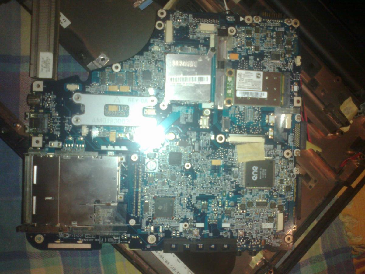

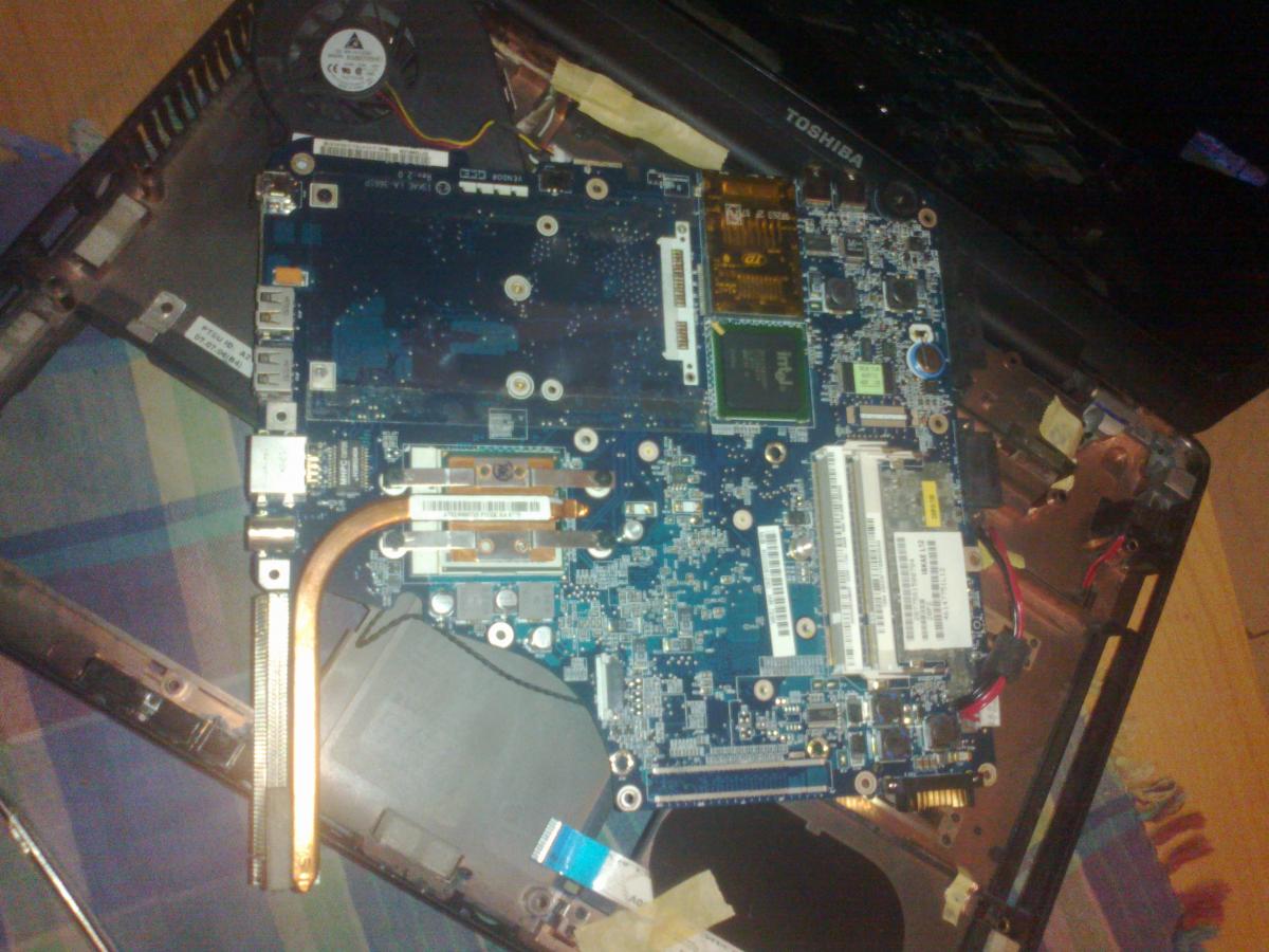

nikos903 Δημοσ. 18 Ιουνίου 2014 Δημοσ. 18 Ιουνίου 2014 Η μπαταρία απο όσο βλέπω είναι κολλημένη απάνω στην μητρική σε εσένα :/ Είναι αυτή στην δεύτερη φωτογραφία δεξιά απάνω, μια μπλε κάπως... Άμα την δεις καλά πρέπει να έχει 2 ποδαράκια, βάλε κάτι μεταλλικό να τα βραχυκυκλώσεις για λίγο μεταξύ τους (5 δεύτερα ~). Πάστα άλλαξες στον επεξεργαστή; Απο πίσω έχει και ένα μεταλλικό καπάκι που είναι η ψήκτρα της κάρτας γραφικών, άμα μπορείς άλλαξε και εκεί την πάστα. Edit: Ναι, αυτό το καλώδιο λέω, vga σε vga, και οθόνη σταθερού που λες κάνει, ότι έχεις πρόχειρο. Είναι λίγο μανιτζέβελο αυτό το λάπτοπ όντως... Τι να κάνεις, σιγά σιγά.
kyriakh Δημοσ. 18 Ιουνίου 2014 Μέλος Δημοσ. 18 Ιουνίου 2014 πάστα άλλαξα μόνο σε ένα σημείο, εκεί που σου στέλνω, το ξεβίδωσα, απο κάτω.Ούτε που ξέρω που βάζω απότι κατάλαβες, πάντως είχε και πριν, καθάρισα κ έβαλα. Στον επεξεργαστή δε πρέπει νάβαλα.που είναι;
nikos903 Δημοσ. 18 Ιουνίου 2014 Δημοσ. 18 Ιουνίου 2014 Σχεδόν ακριβώς απο πίσω έχει άλλο ένα ψηκτράκι για το chipset - κάρτα γραφικών (το κρατάνε 2 βίδες), καλό είναι να αλλάξεις και εκεί την πάστα... Απλά άμα έχει thermal pad πρόσεχε μην το χαλάσεις γιατί πρέπει να το αφήσεις έτσι όπως ήταν, μόνο άμα έχει πάστα βάζεις πάλι πάστα δηλαδή, άμα έχει κάτι άλλο (ένα πράγμα σαν λάστιχο είναι το thermal pad) δεν βάζεις πάστα πρόσθετο. Υ.Γ Εκεί που άλλαξες πριν ήταν ο επεξεργαστής.
kyriakh Δημοσ. 18 Ιουνίου 2014 Μέλος Δημοσ. 18 Ιουνίου 2014 Το βρήκα ευχαριστώ, πάστα είχε ευτυχώς γιατί thermal pad δε βρήκα και δεν έχω. Οκ καυτό αλλά πως θα βραχυκυκλώσω τη μπαταρία, δε κατάλαβα... να βάλω κάτι μεταλλικό καθώς είναι εκτός ρεύματος να ακουμπάνε και τα 2 ποδαράκια;

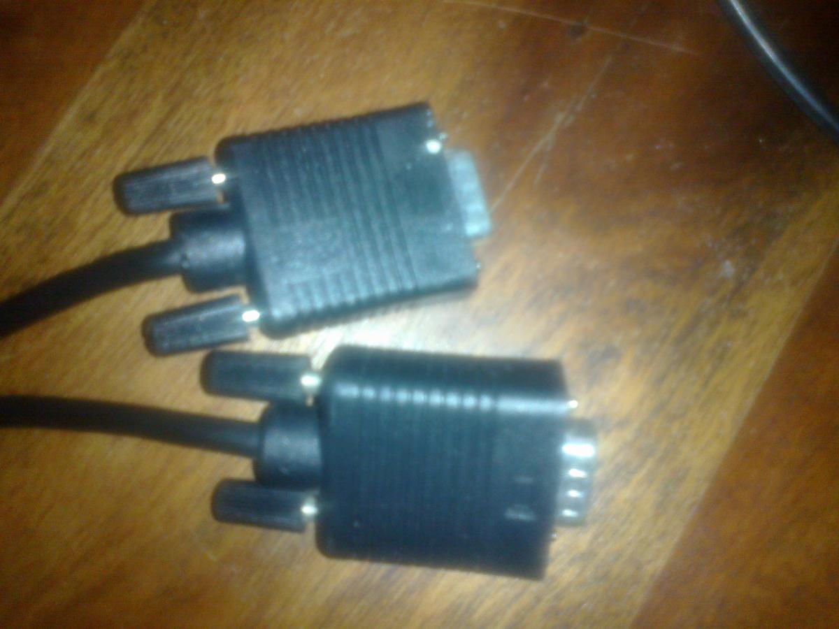

kyriakh Δημοσ. 19 Ιουνίου 2014 Μέλος Δημοσ. 19 Ιουνίου 2014 Εν τω μεταξύ έχω vga, αλλά δε ξέρω πως να κάνω σύνδεση.τα εβαλαστα λάπτοπ αλλά τίποτα.Έχω και σταθερό. Το ανεμιστηράκι τώρα δε δουλεύει
