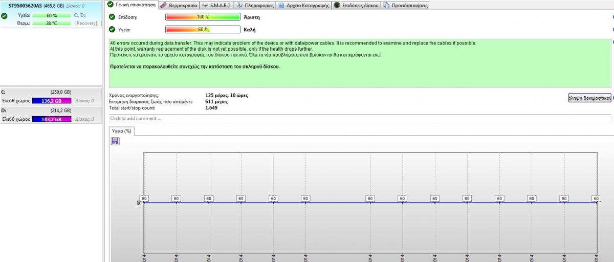

greekparot Δημοσ. 14 Ιουνίου 2014 Δημοσ. 14 Ιουνίου 2014 Το πρόγραμμα μου δείχνει οτι ο δίσκος στο λαπτοπ έχει 60% health. Είναι εκτός εγγύησης. Μου προτείνετε να τον αντικαταστησω άμεσα ή όσο πάει; Ποιο είναι το πιο ανησυχητικό νούμερο για health (ok δεν αναφέρομαι για < 10%).

greekparot Δημοσ. 16 Ιουνίου 2014 Μέλος Δημοσ. 16 Ιουνίου 2014 Ευχαριστω πολυ για τις συμβουλες ολους σας. Λοιπον το Hard Disk Sentinel μου εμφανιζει το εξης μηνυμα: "40 errors occured during data transfer. This may indicate problem of the device or with data/power cables. It is recommended to examine and replace the cables if possible. At this point, warranty replacement of the disk is not yet possible, only if the health drops further. Προτείνετε να ερευνάτε το αρχείο καταγραφής του δίσκου τακτικά. Όλα τα νέα προβλήματα που βρίσκονται θα καταγράφονται εκεί. Προτείνεται να παρακολουθείτε συνεχώς την κατάσταση του σκληρού δίσκου." Απο τα παραπανω καταλαβαινει κανεις εαν ειναι bad sectors ή κατι αλλο; Δεν εβγαλα ακρη, προτεινει αντ/ση καλωδιου κλπ.

greekparot Δημοσ. 17 Ιουνίου 2014 Μέλος Δημοσ. 17 Ιουνίου 2014 Πόσταρε τη τρίτη καρτέλα με το smart table Επισυναπτω αυτο που ζητησες.
άδικος Δημοσ. 17 Ιουνίου 2014 Δημοσ. 17 Ιουνίου 2014 Seagate είναι; Ποιο μοντέλο; Δώσε και τη γενική επισκόπηση.
greekparot Δημοσ. 17 Ιουνίου 2014 Μέλος Δημοσ. 17 Ιουνίου 2014 Seagate είναι; Ποιο μοντέλο; Δώσε και τη γενική επισκόπηση. Ναι Seagate ο ST95005620AS (http://www.seagate.com/staticfiles/docs/pdf/datasheet/disc/momentus-xt-data-sheet-ds-1704-5-1209us.pdf)
άδικος Δημοσ. 17 Ιουνίου 2014 Δημοσ. 17 Ιουνίου 2014 Οπότε μιλάμε για HP laptop. Το συγκεκριμένο πρόβλημα μπορεί να οφείλεται είτε σε πρόβλημα επικοινωνίας όπως αναφέρει το πρόγραμμα, είτε στην εσωτερική cache του δίσκου: κάποια δεδομένα καταστράφηκαν κατά την ανάγνωση τους στην πορεία από το δίσκο στη cache του. Στη περίπτωση σου, αν κρίνω από τα 187 και 199, ισχύει το 2ο, και ο δίσκος μπορεί να έχει πρόβλημα. Δεν έχει να κάνει με την επιφάνεια του όμως. Παρακολούθα τον.
