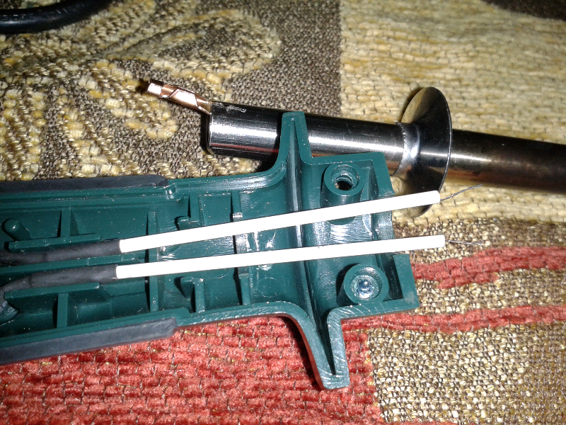

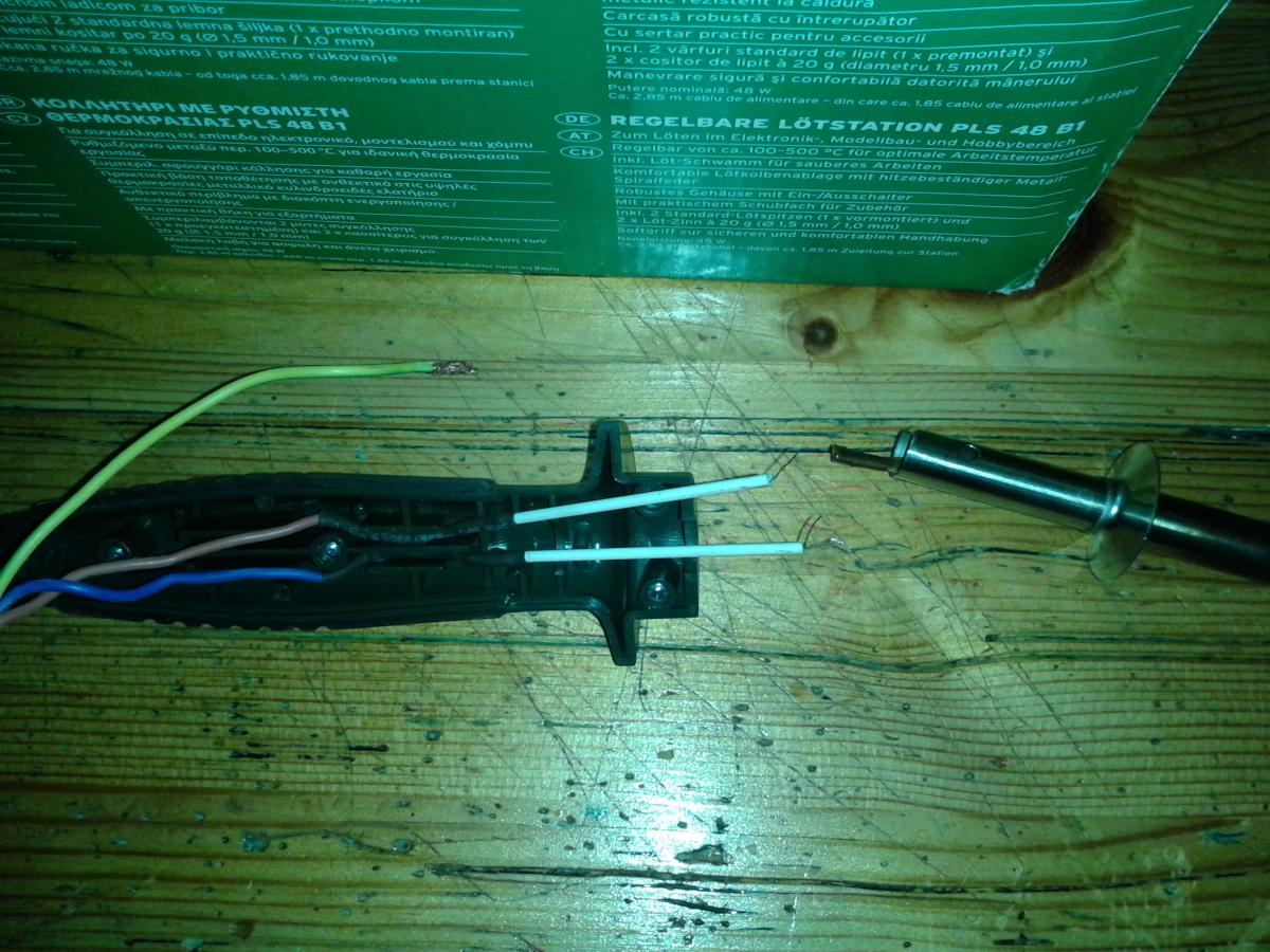

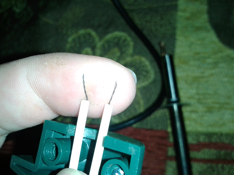

basilis-keza Δημοσ. 14 Ιουνίου 2014 Δημοσ. 14 Ιουνίου 2014 εχω το κολλητηρι απο το lidl με την ρυθμιση θερμοκρασιας http://www.lidl.de/de/parkside-regelbare-loetstation-pls-48-b1/p52702 και καταλαθος εστριψα με το χερι την μεταλικη επιφανεια εκει που ειναι η μυτη και τσακ...τελος λειτουργιας, το ανοιξα και ειναι κομμενα τα καλωδια. γινεται τιποτα ή παει ; μπορω να παρω ενα απλο ( στυλ στυλο http://www.elektronik.gr/eshop/images/zzz/W_61_d.jpg) και να το συνδεσω πανω σε αυτο που εχω ; ειναι πολυ καλο και ο ρυθμιστης βολευει σε διαφορες κολλησεις.

basilis-keza Δημοσ. 15 Ιουνίου 2014 Μέλος Δημοσ. 15 Ιουνίου 2014 Ναι αυτη ειναι . Τα καλωδια καφε και μπλε καταληγουν σε 2 συρματακια το καθενα ( αντισταση ). Και γειωση. Λογικα θα ηταν μεσα λιγο βαθια κολλημενα. Μπορω να κανω κατι ; καμια πατεντα ; Αποστολή από το GT-I8160 με τη χρήση Insomnia App
cthulhucarbide Δημοσ. 15 Ιουνίου 2014 Δημοσ. 15 Ιουνίου 2014 Δηλαδή είχε 2 αντιστάσεις ενωμένες σε σειρά; Οπότε ενώνεις τα δύο καλώδια όπως τα βλέπεις μεταξύ τους. Μάλλον δηλαδή Αλλά αν ήταν έτσι πως έφτανε η θερμότητα μέχρι την άκρη; Μου φαίνεται πολύ μακριά
basilis-keza Δημοσ. 15 Ιουνίου 2014 Μέλος Δημοσ. 15 Ιουνίου 2014 Ο σωληνας που ειναι η μυτη εχει σε ενα σημειο κοντα στο βιδωμα της μυτης για μεσα μιλαω και μαλλον εκει πρεπει να ηταν κολλημενη η αντισταση. Αποστολή από το GT-I8160 με τη χρήση Insomnia App
nikos903 Δημοσ. 15 Ιουνίου 2014 Δημοσ. 15 Ιουνίου 2014 Αυτά δεν είναι κολλημένα απο κατασκευής απο οσο ξέρω. Πρέπει να βγάλεις την αντίσταση απο μέσα (βγάζεις την μύτη και τις βίδες και τραβάς την αντίσταση πίσω απο τα καλώδια της) και μετά ενώνεις τα καλώδια (στριφτά και γερά) και περνάς απο πάνω εκείνο το μακαρόνι. Μετά γυρίζεις την αντίσταση στην θέση της, βιδώνει και είσαι jet, δεν πρέπει να έχεις πρόβλημα.
