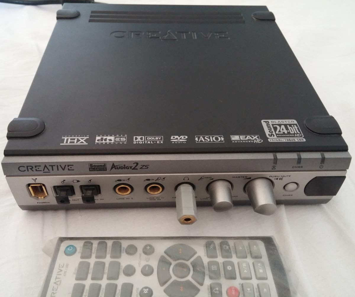

Αφού έφαγα 2-3 μέρες και πολλές ώρες ψάχνοντας την αιτία του "κακού" τελικά ήταν κάτι τραγικά απλό! Ήταν ανοιχτός(φαίνεται και στην φωτογραφία) και μάλιστο στο max ο περιστροφικός διακόπτης του μικροφώνου! Τέλος καλό όλα καλά λοιπόν.
