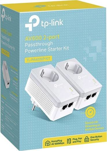

ilias78 Δημοσ. 17 Μαΐου 2018 Δημοσ. 17 Μαΐου 2018 Εχω μια απορια που μπορει να ακουστει χαζη. Εχω το συγκεκριμενο σετ στο σπιτι. Μια μπριζα στο ρουτερ κ αλλη μια στο pc σε αλλο χωρο. Το θεμα μου ειναι οτι θα χρειαστω αλλη μια μπριζα για να συνδεσω τη nova. 1. Δεν βρισκω στα 200 mbps αλλα σετακι στα 500. Θα εχω θεμα αν συνδεσω το ενα 500αρι? 2. Επειδη θελω μια μπριζα κ η tp link δεν εχει. Βρηκα ενα της denovo στα 500mbps. Θα εχω θεμα συμβατοτητας λογο διαφορετικης εταιρειας?
poulinos Δημοσ. 17 Μαΐου 2018 Δημοσ. 17 Μαΐου 2018 54 minutes ago, ilias78 said: Εχω μια απορια που μπορει να ακουστει χαζη. Εχω το συγκεκριμενο σετ στο σπιτι. Μια μπριζα στο ρουτερ κ αλλη μια στο pc σε αλλο χωρο. Το θεμα μου ειναι οτι θα χρειαστω αλλη μια μπριζα για να συνδεσω τη nova. 1. Δεν βρισκω στα 200 mbps αλλα σετακι στα 500. Θα εχω θεμα αν συνδεσω το ενα 500αρι? 2. Επειδη θελω μια μπριζα κ η tp link δεν εχει. Βρηκα ενα της denovo στα 500mbps. Θα εχω θεμα συμβατοτητας λογο διαφορετικης εταιρειας? 1. δεν εχεις θεμα.παιζει μια χαρα. 2.θεωρητικα παιζει αφου υποτιθεται οτι υπαρχουν κοινα protocols.δεν εχει τυχει να το δοκιμασω. devolo ειναι οχι denovo. η tp link πουλαει triple kit,dual kit αλλα single πραγματι δεν θυμαμαι να εχω δει.
ilias78 Δημοσ. 17 Μαΐου 2018 Δημοσ. 17 Μαΐου 2018 Σε ευχαριστω πολυ. Απο οτι ειδα στο internet, το 500αρι κιτακι με το 2πλο ethetnet σηκωνει στο ιδιο δυκτιο μεχρι 3 powerline. Το ιδιο να υποθεσω ισχυει κ για το 200αρι που εχω? Εχω πεταξει το κουτακι δυστηχως.
poulinos Δημοσ. 17 Μαΐου 2018 Δημοσ. 17 Μαΐου 2018 2 minutes ago, ilias78 said: Σε ευχαριστω πολυ. Απο οτι ειδα στο internet, το 500αρι κιτακι με το 2πλο ethetnet σηκωνει στο ιδιο δυκτιο μεχρι 3 powerline. Το ιδιο να υποθεσω ισχυει κ για το 200αρι που εχω? Εχω πεταξει το κουτακι δυστηχως. ενα δυο πραγματα. Q: Are TP-LINK AV200,AV500,AV600,AV1200 powerline adapters compatible with each other? Are TP-LINK PLC adapters compatible with adapters of other Brands? A: TP-LINK AV200,AV500,AV600 powerline adapters adopte HomePlug AV Standard, so they are compatible with each other,AV1200 adopt HomePlug AV2,that is also backward compatible with HomePlug AV standard,which means TP-LINK AV200,AV500,AV600,AV1200 are all compatible with each other.However, the powerline rate will drop to lowest one’s rate when use different AV adapters together. Q: How many PLC adapters can be paired together? A: For TL-PA210/TL-PA250, the maximum number is 6, while it is 8 for TL-PA211/ TL-PA251/TL-WA281 and 16 for TL-PA411/TL-PA4010/TL-WPA4220. If you have more adapters, you can create a new powerline network. For more detail information, please refer to FAQ 434
poulinos Δημοσ. 17 Μαΐου 2018 Δημοσ. 17 Μαΐου 2018 1 hour ago, ilias78 said: Σωραιος. Ευχαριστω πολυ οτι χρειαστεις μας λες.δες και σε κανα ebay κτλ μπας και βρεις κανενας να πουλαει μονο το ενα.
ilias78 Δημοσ. 17 Μαΐου 2018 Δημοσ. 17 Μαΐου 2018 Πηγα σημερα λοιπον να αγορασω ενα 2ο σετακι με τα τα 2 ethernet απο γνωστο ελληνικο καταστημα. Ο υπαλληλος λοιπον μου εφερε ενα πακετο το οποιο ομως δεν ειναι η γνωστη πρασινη στενομακρη συσκευασια της tp link αλλα μια διαφορετικη. Φοβηθικα μηπως προκειται για παραεισαγωγη κ δεν την πηρα. Ξερει κανεις αν προκειται για ποιο νεα συσκευασια με νεο σημα?
poulinos Δημοσ. 17 Μαΐου 2018 Δημοσ. 17 Μαΐου 2018 1 hour ago, ilias78 said: Πηγα σημερα λοιπον να αγορασω ενα 2ο σετακι με τα τα 2 ethernet απο γνωστο ελληνικο καταστημα. Ο υπαλληλος λοιπον μου εφερε ενα πακετο το οποιο ομως δεν ειναι η γνωστη πρασινη στενομακρη συσκευασια της tp link αλλα μια διαφορετικη. Φοβηθικα μηπως προκειται για παραεισαγωγη κ δεν την πηρα. Ξερει κανεις αν προκειται για ποιο νεα συσκευασια με νεο σημα? νεα συσκευασια νεα version.το ειδα και προσφατα σε ενα mr200.οποτε ναι το αγοραζεις
poulinos Δημοσ. 18 Μαΐου 2018 Δημοσ. 18 Μαΐου 2018 14 hours ago, ilias78 said: Ευχαριστω Οταν το παρεις απλα δες και για Firmware update.
ilias78 Δημοσ. 18 Μαΐου 2018 Δημοσ. 18 Μαΐου 2018 Το πηρα εχτες. Αυτο πως θα το δω? Τωρα που το σκεφτομαι, δεν ειχε καποιο cd μεσα η συσκευασια. Μονο τις 2 μπριζες, 2 ethernet κ οδηγιες.
tsofras Δημοσ. 18 Μαΐου 2018 Δημοσ. 18 Μαΐου 2018 (επεξεργασμένο) Κατεβάζεις το utility και το firmware και το περνάς https://www.tp-link.com/us/download/TL-PA4020P-KIT.html Επεξ/σία 18 Μαΐου 2018 από tsofras
poulinos Δημοσ. 18 Μαΐου 2018 Δημοσ. 18 Μαΐου 2018 1 hour ago, ilias78 said: Το πηρα εχτες. Αυτο πως θα το δω? Τωρα που το σκεφτομαι, δεν ειχε καποιο cd μεσα η συσκευασια. Μονο τις 2 μπριζες, 2 ethernet κ οδηγιες. https://static.tp-link.com/tpPLC_Utility_Windows_new.zip εδω ειναι το utility.θα πρεπει να σου βρει και τα 2 Powerlines. απο εκαι και περα οταν το βαλεις και τα βρει αριστερα βαλε Secure και αλλαξε το home plug av με κατι αλλο. β.στις ρυθμισεις εχει advanced και basic.σε ενα απο τα δυο εχει για power saving.εγω το κλεινω.σε ενα απο τα 2 εχει και για Firmware update.μπες στο Site δες ποιο ειναι το τελευταιο /κατεβασε το/ξεζιπαρε το και συγκρινε το με αυτο που γραφει μεσα το Powerline.αν ειναι το ιδιο δεν το κανεις.αν εχει πιο παλιο κανεις update το ενα powerline και μετα το αλλο. 1 hour ago, tsofras said: Κατεβάζεις το utility και το firmware και το περνάς https://www.tp-link.com/us/download/TL-PA4020P-KIT.html και προσοχη παντα στα version>αλλο το v1 αλλα το v2 και εχω δει νομιζω καποιο powerline να εχει παρει Firmware απο αλλο version χωρις να πεταξει error.το ειχαν αναφερει και σε αλλο Forum στο εξωτερικο.και μετα ειναι διαδικασια για να βαλεις το παλιο. αλλαζει το Hardware απο version σε version συνηθως οπως και καποιες δυνατοτητες οποτε για αυτο δεν ταιριαζουν τα firmwares.
