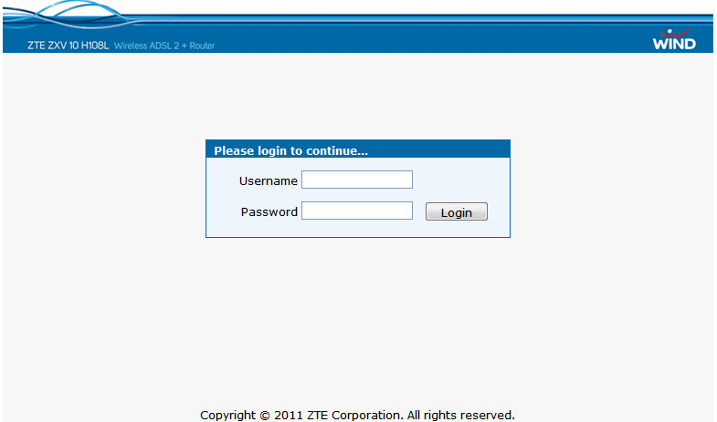

Litsas Δημοσ. 12 Ιουνίου 2014 Δημοσ. 12 Ιουνίου 2014 Καλησπέρα σας! Είμαι νέος στην κοινότητα και θα ήθελα να ζητήσω, από οποιονδήποτε γνωρίζει από αυτά και του είναι εύκολο, την βοήθειά του..! Έχω τα παραπάνω router τα οποία εχουν την δυνατότητα για ασύρματη σύνδεση. Και τα δύο είναι σε απομακρυσμένα δωμάτια και δεν γίνεται να τραβάω καλώδια για να τα συνδέσω μεταξύ τους. Στο ένα δωμάτιο (Α) υπάρχει σταθερός υπολογιστής και στο άλλο (Β) υπάρχει λάπτοπ. Στο Α αυτήν την στιγμή υπάρχει το ΖΤΕ της WIND απο το οποίο παίρνω σήμα για internet στο Β με το λαπτοπ μου. Σήμα που είναι πολύ αδύναμο και έτσι βρήκα ενα Thomson TG585. Πως μπορώ, ανέξοδα, να τα συνδέσω ασύρματα αυτά τα δύο με κάποιον τρόπο έτσι ώστε να λυθεί το θέμα του σήματος στο Β ; Δηλαδή να πέρνω internet (ασύρματα) πλέον απο router που θα βρίσκεται στο ίδιο δωμάτιο ; Μπορώ να αλλάξω την θέση των router δεν είναι θέμα, απλά στο Α πρέπει πάντα ο σταθερός να είναι συνδεδεμένος με ethernet καλώδιο διότι δεν έχει δυνατότητα εκείνος για ασύρματη σύνδεση.

Litsas Δημοσ. 13 Ιουνίου 2014 Μέλος Δημοσ. 13 Ιουνίου 2014 Ψάξε στο interface του καθενός αν έχει "Wireless repeater mode". Αν έχει τότε γίνετε. Αν δεν έχει ψάξε για custom firmware (με repeater επιλογή) που το επιτρέπει. Η επιλογή του firmware αυτού θέλει ψάξιμο, να βρεις ότι σου φαίνεται πιο αξιόπιστο και φυσικά να είναι για το συγκεκριμένο router (για παράδειγμα, πρέπει να βρεις για το TG585 το ακριβές μοντέλο, υπάρχουν TG585 V7...V8 κλπ). Από εκεί και πέρα, αν βρεις (ή έχεις ήδη) firmware, με κάποιο guide από internet θα κάνεις τη δουλειά σου ανέξοδα. Πάρε ένα παράδειγμα guide http://lifehacker.com/how-to-extend-your-wi-fi-network-with-an-old-router-915783308 Σε ευχαριστώ για την βοήθεια. Θα το τσεκάρω. Απλά πρέπει πρώτα να βρω τα manuals και το κουτι του ZTE γιατι θελω το username και το password για το interface του και δεν το θυμάμαι . Aν δεν τα καταφέρω γενικά δεν πειράζει και τότε θα ανατρέξω στην απάντηση του rfc: δε μπορεις. αχαχαχαχαχαχα! Σας ευχαριστώ για τις απαντήσεις παιδιά.Να' στε καλα! Θα το τσεκάρω και όταν έχω νεα μιλάμε!

Litsas Δημοσ. 13 Ιουνίου 2014 Μέλος Δημοσ. 13 Ιουνίου 2014 Μου έχει μόνο το WLAN SSID και WLAN Security. Αλλά δεν νομίζω ότι είναι αυτά. Πρέπει να είναι μαζί με τα άλλα έγγραφα στο κουτί του. Μου τα ζητάει για να κάνω login.
