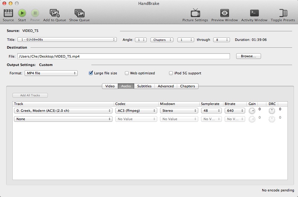

CheOnWeb Δημοσ. 10 Ιουνίου 2014 Δημοσ. 10 Ιουνίου 2014 Χμμμ, ναι όντως με 768 ήχο είναι λίγα τα 2gb. Στο preset μου έχω 640 τον ήχο και 5.000 στη εικόνα. Για τα protected τώρα, την πρώτη φορά που έβαλα τέτοιο στο handbrake μου ζήτησε να κατεβάσει ένα add on και μετά ήταν οκ.

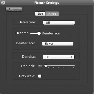

CheOnWeb Δημοσ. 10 Ιουνίου 2014 Δημοσ. 10 Ιουνίου 2014 Τα settings μέσα στο πλαίσιο δεν τα έχω πειράξει ποτέ. Βάζω μόνο, διαστάσεις, Bitrate εικόνας και ήχου, codec ήχου και πάντα 2-pass encoding. Αν το source video είναι interlace (τηλεοπτικά προγράμματα ή από κάμερα DV κλπ) βάζω και deinterlace στο slower. Δες και για το κλείδωμα. http://nearlydeaf.com/?p=1101

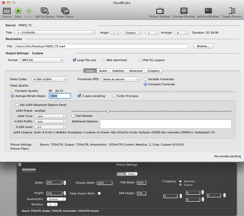

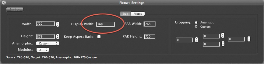

CheOnWeb Δημοσ. 10 Ιουνίου 2014 Δημοσ. 10 Ιουνίου 2014 Σε Mac είσαι; Σόρυ. The first time you launch HandBrake and attempt to scan a DVD, the software will inform you that you need additional decrypting software and will offer to send you to a page where you can download the libdvdcss installer (currentlyversion 1.2.12, although you can always find the latest version here). Run that installer, and it will put libdvdcss where it belongs on your drive. Now you’re ready to rip. http://www.macworld.com/article/1157590/how_to_rip_dvd_handbrake.html If you're on a Mac, download this file and double-click to install it. Αυτό μοιάζει πιο εύκολο. Επίσης, στο link με το preset μου, έχω αντικαταστήσει το plist file με ένα ίδιο αλλά απ' τον Mac, σε περίπτωση που διαφέρει απ' το PC. Το DVD που χρησιμοποίησα για να το κάνω δεν είχε 5.1 ήχο, οπότε πρέπει να το αλλάξεις εσύ. Βάζω εδώ screenshot απ' τις ρυθμίσεις που χρησιμοποιώ (και το φίλτρο για Interlaced Sources). Και κάτι άλλο. Αν κάνεις rip ταινία 4/3, καλύτερα να βάζεις 768 στο Display Width αντί για 720. Εννοείται ότι αυτό αλλά και οι διαστάσεις που έχω στο preset ισχύουν αν έχεις όλα τα crop στο 0. 1
