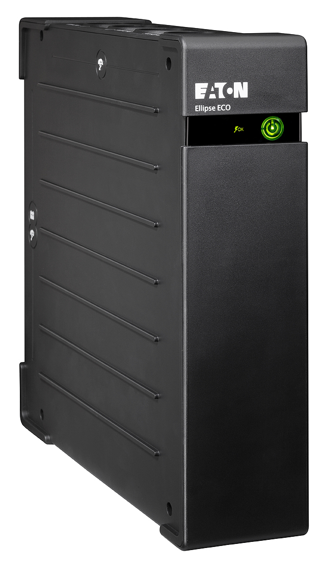

nils1 Δημοσ. 9 Ιουνίου 2014 Δημοσ. 9 Ιουνίου 2014 Αν μπορείτε να με βοηθήσετε θα ήταν καλό. Θέλω να βάλω 2 pc μαζί με της οθόνες και ένα ρούτερ. Έχω δεί αυτό τις Eaton http://www.skroutz.gr/s/355397/Eaton-Ellipse-ECO-1200-DIN-USB.html

nils1 Δημοσ. 10 Ιουνίου 2014 Μέλος Δημοσ. 10 Ιουνίου 2014 Σας ευχαριστώ παιδιά, βλέπω ότι μου προτείνεται CyberPower και οι δύο, θέλω ένα να έχει 6 πρίζες αν μπορείτε APC και Eaton γιατί είχα το Ellipse 1000 τις Eaton από το 2007! Και δυστυχώς χάλασε... http://www.skroutz.gr/s/353896/Eaton-Ellipse-ECO-1600-DIN-USB.html http://www.skroutz.gr/s/435027/APC-Power-Saving-Back-UPS-RS-1200-230V-CEE-7-5.html
pnick Δημοσ. 10 Ιουνίου 2014 Δημοσ. 10 Ιουνίου 2014 Αν αντέχει η τσέπη σου παρε Eaton ή APC. H APC είναι πανάκριβη σαν εταιρεία. Schneider από πίσω βλέπεις.
