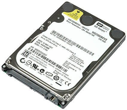

rosalida Δημοσ. 8 Ιουνίου 2014 Δημοσ. 8 Ιουνίου 2014 Λοιπον αρχικα καλησπερα σας! Εχω αφαιρεσει το σκληρο απο το παλιο μου λαπτοπ του οποιου εσπασε η οθονη και θελω να τον συνδεσω στο σταθερο μου για να παρω τα αρχεια μου. Δοκιμασα να το συνδεσω με τηλεοραση μεσω καλωδιου vga αλλα ατυχησα.Η Μητρικη του σταθερου μου ειναι Gigabyte GA-MA785GT-UD3H και ο σκληρος του λαπτοπ ειναι wd2500bevs-22ust0 Μπορω αρχικα να τον συνδεσω και αν ναι τι καλωδιο χρειαζομαι?
aris1986 Δημοσ. 8 Ιουνίου 2014 Δημοσ. 8 Ιουνίου 2014 Eνα sata καλωδιο θες και ενα καλωδιο ρευματος απο αυτα που βγαζει το τροφοδοτικο σου (δες ποιο ταιριάζει)
Xristaras12 Δημοσ. 8 Ιουνίου 2014 Δημοσ. 8 Ιουνίου 2014 θα τον συνδεσεις εσωτερικα με κλασσικο sata καλωδιο και sata power connector. προσοχη ομως ο σταθερος να ξεκινησει απο τον δικο του δισκο και οχι του λαπτοπ γιατι θα πεσει BSOD.

Xristaras12 Δημοσ. 8 Ιουνίου 2014 Δημοσ. 8 Ιουνίου 2014 ποσο παλιο σταθερο εχεις; ενα τετοιο χρειαζεσαι για τα δεδομενα http://photos.pcpro.co.uk/blogs/wp-content/uploads/2010/08/sata-cables.jpg κ ενα τετοιο για την παροχη ρευματος http://upload.wikimedia.org/wikipedia/commons/c/c8/SATA_Power_Cable_with_3.3_V.jpg αν δεν εχεις το δευτερο,υπαρχει ανταπτορας απο μολεξ σε σατα http://www.anythingcomputers.co.za/images/satapower.jpg αν δεν εχεις το πρωτο και η μητρικη ΔΕΝ διαθετει τις αντιστοιχες θυρες τοτε θα πρεπει να παρεις εξωτερικη θηκη ειτε να το βαλεις σε αλλο μηχανημα με προλαβαν
