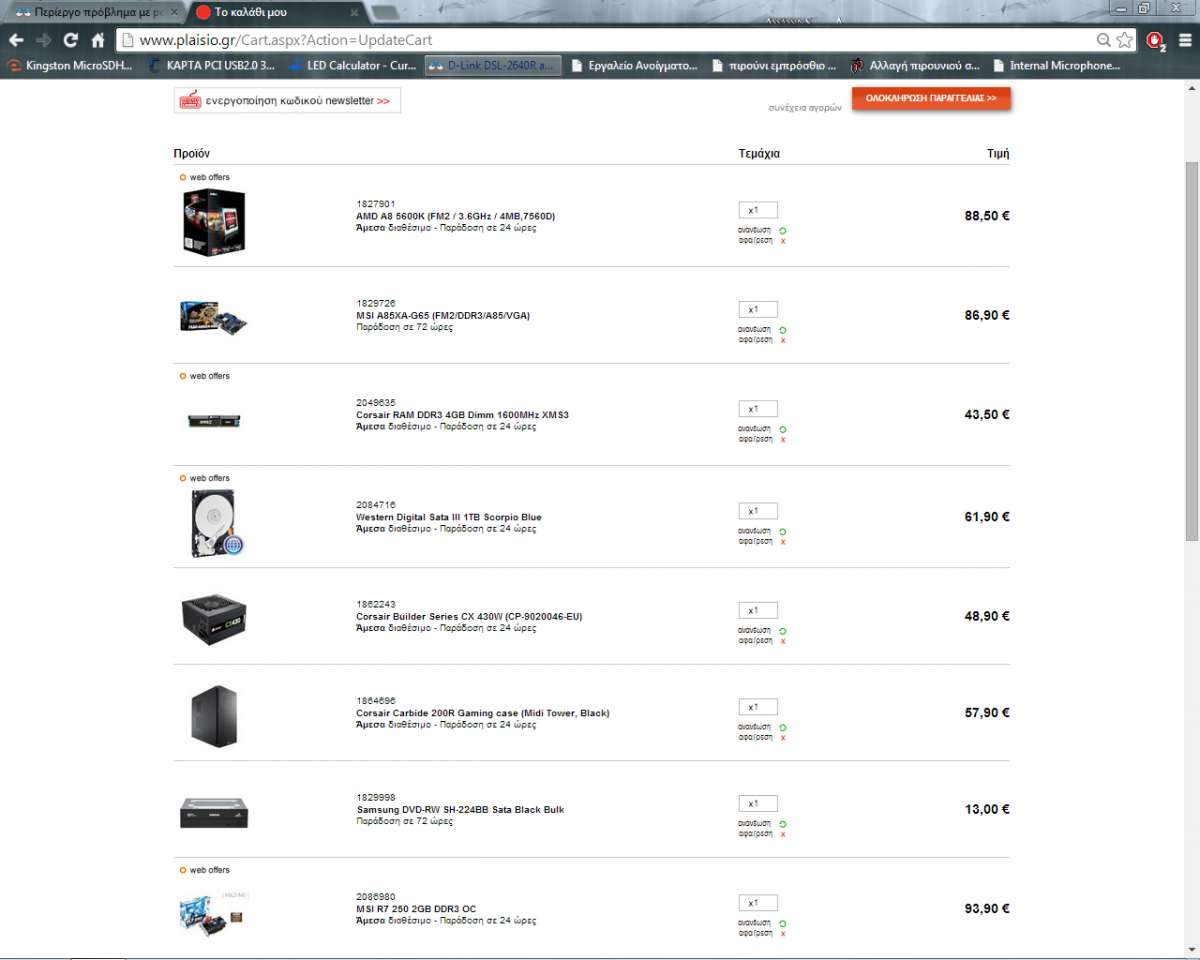

veteranos123 Δημοσ. 8 Ιουνίου 2014 Δημοσ. 8 Ιουνίου 2014 Βετεράνε μίλησα για μετρήσεις τάσεων. Στη περίπτωση που αυτές είναι εντάξει εν κενώ, εννοείται πρέπει να γίνουν και υπό φορτίο. Μα δε πρόκειται να τον χτυπήσουν 220v εκεί. ok Έφτιαξα μια σύνθεση που πιστεύω είναι καλή. Αν δεν είναι καλή ή δεν ταιριάζει κάτι παρακαλώ μην με κράξετε Η τιμή είναι 494,50€ για αγορά online. Αν σου αρέσει η σύνθεσή μου θα πρότεινα να κοιτάξεις τα εξαρτήματα στο skroytz για να σου έρθουν πιο φθηνά από το πλαίσιο.
tsourakis13 Δημοσ. 8 Ιουνίου 2014 Μέλος Δημοσ. 8 Ιουνίου 2014 Παιδιά ευχαριστώ για τις προτάσεις θα δω τι θα κάνω με το παλιό σύστημα και όταν είναι να προχωρήσω σε αγορά ενημερώσω, για περισσότερες γνώμες. Πάντως επειδή δεν ασχολούμαι τελευταία με τα parts και δεν ξέρω τι κυκλοφορεί στην αγορά,δεν ήξερα ότι με λιγότερα από 500 ευρώ μπορεί κάποιος να φτιάξει ένα αξιοπρεπές σύστημα για μέτρια χρήση(+ελαφρύ gaming). Έβλεπα κάτι τιμές στο πλαίσιο από έτοιμα συστήματα και πονούσαν τα μάτια μου!!
