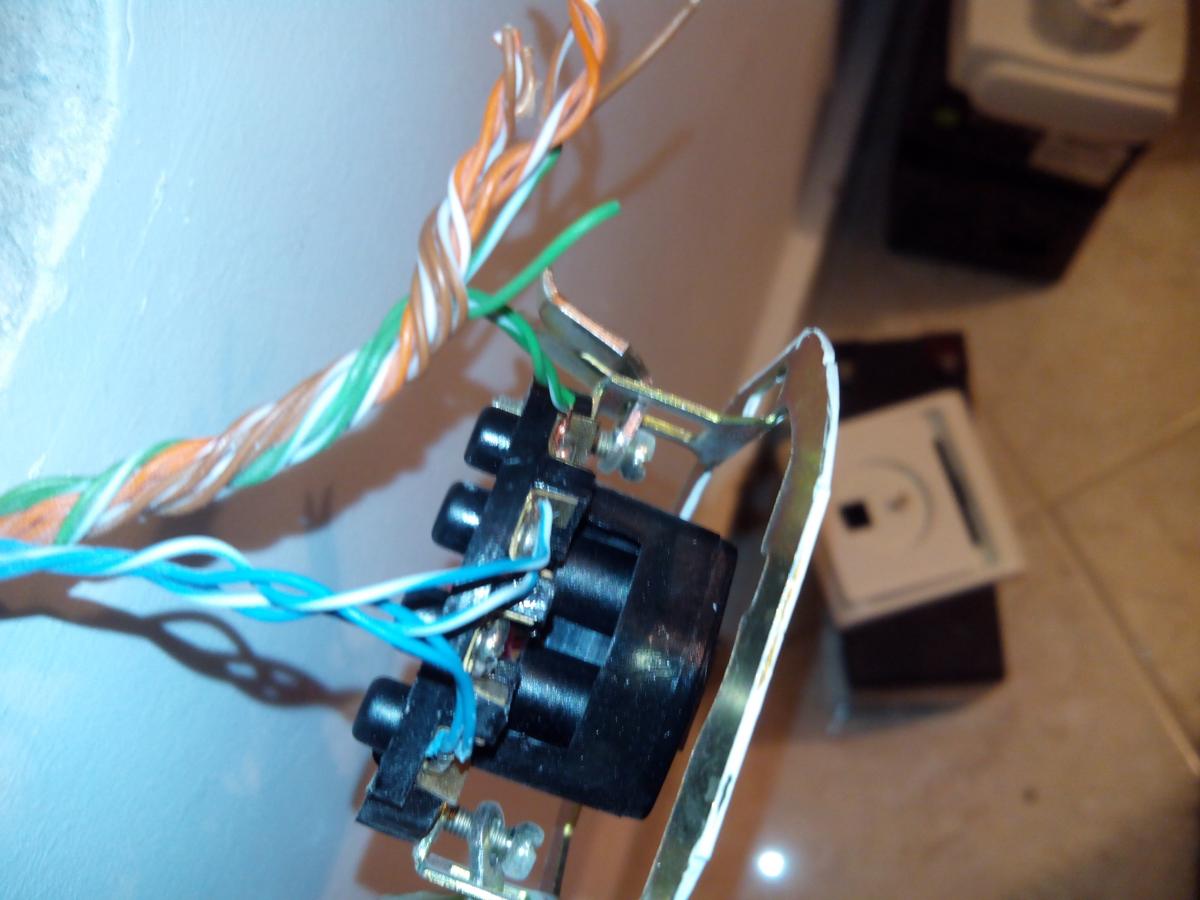

elias1982 Δημοσ. 9 Ιουνίου 2014 Μέλος Δημοσ. 9 Ιουνίου 2014 ανοιξα τα δυο πριζακια το ενα που δουλευει και το αλλο που δεν λειτουργει και στα 2 τα ιδια καλωδια ηταν συνδεδεμενα με τον ιδιο τροπο , επισης εχουν μια πλεξουδα καλωδιακια που ειναι στον αερα και στα 2 πριζακια τα ιδια χρωματα
leonidas_ Δημοσ. 9 Ιουνίου 2014 Δημοσ. 9 Ιουνίου 2014 Λογικά τα καλώδια που φεύγουν από το δεύτερο πριζάκι που δε λειτουργεί (και είναι συνδεμένα) πάνε στο τρίτο. Τα άλλα που κρέμονται είναι αυτά που δίνουν παράλληλα από το πρώτο, που λειτουργεί, στο δεύτερο που έχεις ανοίξει. Ξεσυνδέεις από το δεύτερο αυτά που είναι συνδεμένα κ συνδέεις αυτά που είναι στον αέρα κ επίσης τα συνδέεις κ στο πρώτο, χωρίς να ξεσυνδέσεις αυτά που έχει επάνω το πρώτο. Λογικά πρεπει να δουλέψει το δεύτερο. Αν όλα πάνε καλά ανοίγεις κ το τρίτο κ ελέγχεις αν αυτά που πάνε στο τρίτο είναι ίδια με αυτά που έχει συνδεμένο επάνω του το δεύτερο αυτή τη στιγμή. Τότε συνδέεις ξανά κ αυτά κ λογικά θα δουλέψει κ το τρίτο.Μπορείς βέβαια κ κατευθείαν να συνδέσεις το ζεύγος που είναι στον αέρα κ στην δεύτερη αλλά κ στην πρώτη πρίζα κ να παίξουν λογικά κατευθείαν κ οι 3 απλά σου είπα να το πας βήμα βήμα για να δεις ακριβώς τι γίνεται...
elias1982 Δημοσ. 9 Ιουνίου 2014 Μέλος Δημοσ. 9 Ιουνίου 2014 H πλεξουδα που ειναι στον αερα αποτελειτε απο 6 ζευγη καλωδιων ποιο απο ολα να συνδεσω?
leonidas_ Δημοσ. 9 Ιουνίου 2014 Δημοσ. 9 Ιουνίου 2014 H πλεξουδα που ειναι στον αερα αποτελειτε απο 6 ζευγη καλωδιων ποιο απο ολα να συνδεσω? Όποιο θες αρκεί να συνδέσεις κ στην άλλη άκρη το αντίστοιχο Edit: Βέβαια ό,τι σου λέω προυποθέτει ότι δεν συνδέονται με κάποιο διαφορετικό τρόπο, πχ σε κάποιο διακλαδωτήρα μέσα στον τοίχο σε κάποιο σημείο του σπιτιού..
elias1982 Δημοσ. 9 Ιουνίου 2014 Μέλος Δημοσ. 9 Ιουνίου 2014 συνδεσα 1 ζευγος και στο πριζακι που δεν δουλευει και το ιδιο ζευγος στο πριζακι που δουλευει αλλα δεν εφτιαξε πριζακι που δεν δουλευει πριζακι που δουλευει

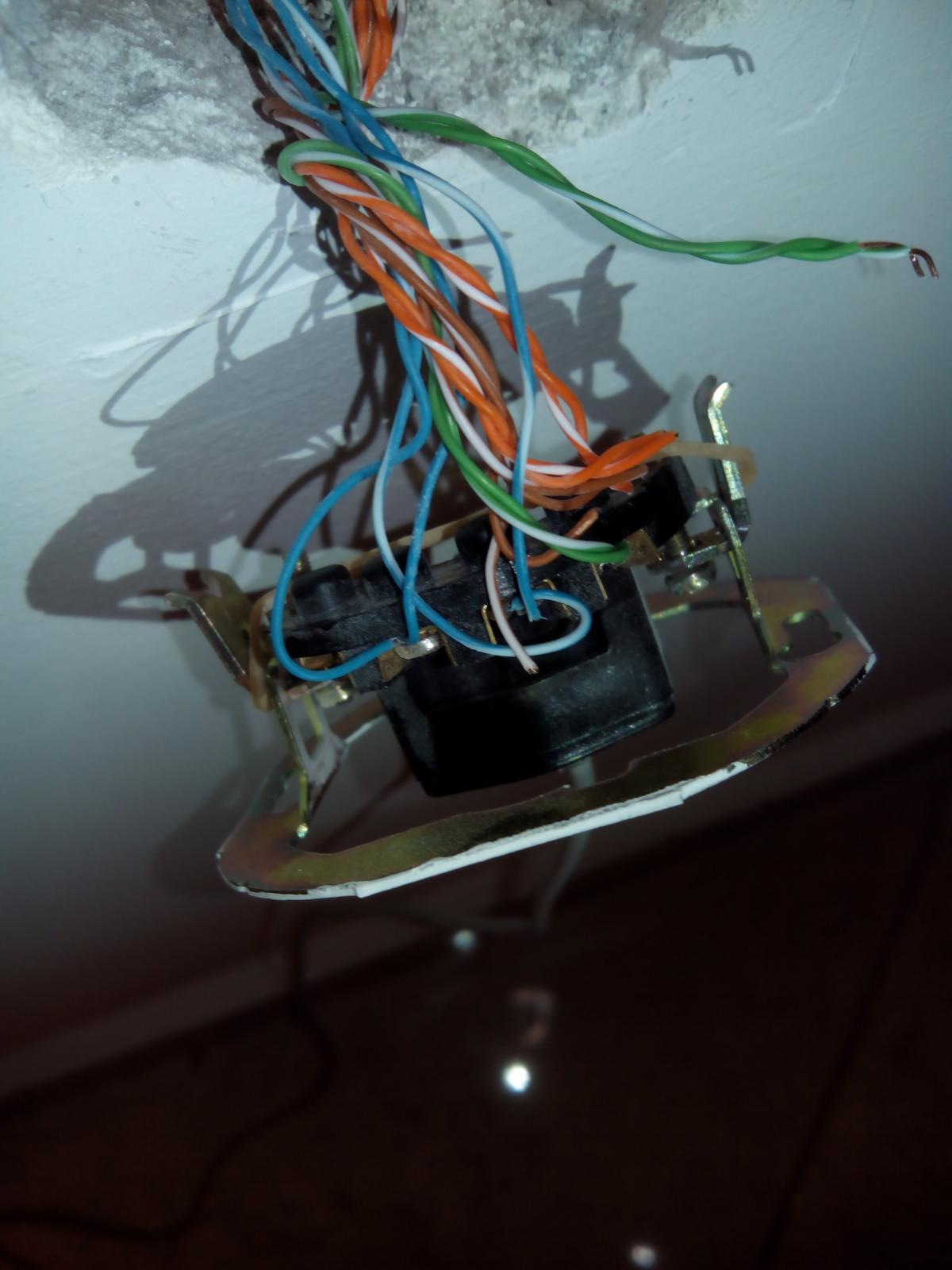

soteras Δημοσ. 10 Ιουνίου 2014 Δημοσ. 10 Ιουνίου 2014 στην πριζα που δουλευει τα καλωδια ειναι συνδεδεμενα στο κεντρο βελπω ενω στο νεκρο εχει το κεντρο το ενα αποσυνδεδεδμο για κανε τραμπα την ακρη με τα μπλε χωρις γραμμες στη διπλα θεση απο τη συνδεση επισης μπορεις να δεις οτι η μια μπριζα δινει στην αλλη οποτε αυτη που δουλευει ειναι και ι κεντρικη σου μπριζα ουσιαστικα πεζεις μπαλα σε ζευγος μπλε και μπλε με γραμμη αυτα τα δυο το βαζεις το ενα στο κεντρικο δεξι και το αλλο στο κεντρικο αριστερο το τερμα αριστερο τερμα δεξι δνε ειναι κατι
billkolias Δημοσ. 10 Ιουνίου 2014 Δημοσ. 10 Ιουνίου 2014 τα εχεις συνδεσει σε διαφορετικο σημειοεχω την εντιπωση οτι τα εχεις συνδεσει σε διαφορετικο σημειομονο τα μπλε και τα ασπρα μπλε δουλευουν ενωσετα πανω στο πριζακι (στο ειδιο σημειο )οπως ειναι ενωμενα και στο πρωτο (που δουλευει)
soteras Δημοσ. 10 Ιουνίου 2014 Δημοσ. 10 Ιουνίου 2014 στην πρωτη μπριζα επισης διακρινετε το καλωδιο που ερχεται απο εξω ασχετο αλλα να το ξερεις ειναι το μπλε που ειναι πιο χοντρο ακολουθα ακριβως την φωτο απο αυτη που δουλευει στα νεκρα
elias1982 Δημοσ. 10 Ιουνίου 2014 Μέλος Δημοσ. 10 Ιουνίου 2014 Πράγματι ειναι συνδεδεμένα αλλά σε διαφορετικές θέσεις, αυτό φταίει ? θα τα συνδέσω το πρωί τα μπλε άσπρα στις ίδιες θέσεις
