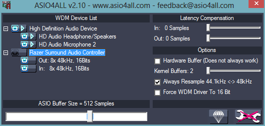

Luciddream Δημοσ. 7 Ιουνίου 2014 Δημοσ. 7 Ιουνίου 2014 μπορείς να βγάλεις ενα screenshot απτο asio4all? για πρόβλημα των driver της καρτας ηχου μου φαινεται... δεν εχω συνδεσει USB, κατευθείαν το jack εχω βάλει.. και στο guitar rig (βεβαια εδώ πρέπει να παίξεις λίγο με τα buffers για καλύτερο latency)
gon1332 Δημοσ. 7 Ιουνίου 2014 Μέλος Δημοσ. 7 Ιουνίου 2014 Ορίστε. Παίζει να είναι και αυτό που είπες για τους drivers. Θα κοιτάξω να τους ενημερώσω. Btw έχω ένα Acer 5750g.
gon1332 Δημοσ. 7 Ιουνίου 2014 Μέλος Δημοσ. 7 Ιουνίου 2014 χμμ +10000 Λοιπόν. Εγκαθιστώ drivers Realtek και ξαναποστάρω! 1
Luciddream Δημοσ. 7 Ιουνίου 2014 Δημοσ. 7 Ιουνίου 2014 και γω νομίζω οτι είναι θέμα drivers ... για να σου δειχνει στο output βέβαια τα ακουστικά πρέπει να ενεργοποιήσεις και το Razer Surround Audio Controller... αλλα αυτό είναι άλλο θέμα
