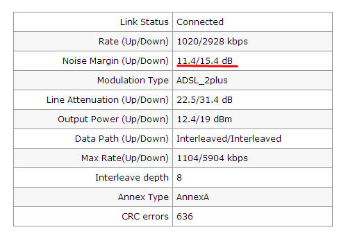

Kostakis7 Δημοσ. 5 Ιουνίου 2014 Δημοσ. 5 Ιουνίου 2014 Είμαι πάροχoς της Wind εδώ και αρκετό καιρό και αρχικά αντιμετώπιζα προβλήματα με αποσυνδέσεις άλλα κυρίως προβλήματα του τύπου,υπήρχε internet μέσω σύνδεσης ethernet αλλά όχι με Wi-Fi το οποίο διορθωνόταν με restart του modem άλλες φορές ένδειξη ότι υπάρχει internet άλλα η σελίδες δεν φόρτωναν ποτέ το οποίο λυνόταν με restart του modem επίσης,Τα προβλήματα ήταν συχνά επικοινώνησα με την wind άλλαξα κάποια πράγματα όπως το channel και το mode και υποτίθεται ότι και αυτοί κάνανε κάποιες ρυθμίσεις. Τον τελευταίο καιρό σπάνια αντιμετωπίζω αυτά τα προβλήματα αλλά το κυρίως πρόβλημα είναι η πολύ χαμηλή ταχύτητα που όλο και πέφτει περισσότερο άλλα και μεγάλο ping σε online games αλλά και σε φόρτωση σελίδων.Επίσης το πρόβλημα καλυτερεύει μετά από restart του modem για λίγη ώρα.Μου έχουν πει από διάφορες εταιρίες όταν είχα ρωτήσει καιρό πριν ότι η μεγίστη ταχύτητα που μπορώ να πιάσω είναι 8mbps το οποίο βεβαία δεν μπορώ να το καταλάβω από την στιγμή που 2 τετράγωνα πιο κάτω φίλοι πιάνουν 14-15mbps(είναι λογικό?) Υπάρχει κάτι που θα μπορούσα να κάνω για να αλλάξω όλη αυτήν την κατάσταση; Παρακάτω είναι κάποια screenshots μετά από restart του modem. Πριν το restart το rate(down) ήταν στα 2652kbps και το margin (down) στα 18,2dB δεν θυμάμαι αναλυτικά τα υπόλοιπα,ξεχάστηκα και δεν τα αποθήκευσα μόλις συμβεί πάλι θα βάλω και τις εικόνες πριν γίνει restart.
leonidas_ Δημοσ. 9 Ιουνίου 2014 Δημοσ. 9 Ιουνίου 2014 Καλησπέρα. Αν το margin αλλάζει τόσο πολύ, από κάπου τρως πολύ θόρυβο. Υπάρχει περίπτωση να έχεις συνδέσει κάποια τηλεφωνική συσκευή χωρίς φίλτρο; Μπορείς να ξεσυνδέσεις κάθε άλλη συσκευή από όλα τα δωμάτια κ να αφήσεις μόνο το ρούτερ συνδεμένο στην κεντρική πρίζα του σπιτιού σου; Απευθείας συνδεμένο χωρίς σπλίτερ κ με κοντό καλώδιο, δες πως συμπεριφέρεται κ ενημέρωσέ μας.

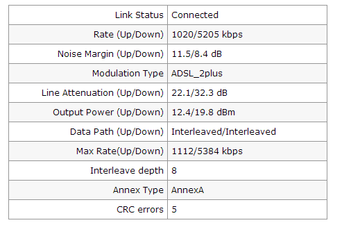

Kostakis7 Δημοσ. 9 Ιουνίου 2014 Μέλος Δημοσ. 9 Ιουνίου 2014 Μένω σε ημιυπόγειο και δεν υπάρχει ξεχωριστή γραμμή αλλά έχει συνδεθεί με το σπίτι από πάνω από τον ηλεκτρολόγο το modem βρίσκεται στον χώρο που μένω και στον πάνω όροφο υπάρχει μια τηλεφωνική συσκευή στην οποία υπάρχει τοποθετημένο splitter επίσης έχω ένα πολύμπριζο ασφαλείας στο οποίο περνάει το καλώδιο τηλεφώνου που έρχεται στο modem υπάρχει περίπτωση αυτό να επηρεάζει κάτι ή γενικώς όλη η κατάσταση?Το θέμα είναι πως το φαινόμενο δεν είναι συχνό (πέρα από τα σκαμπανεβάζματα στο ping) όποτε δεν θα υπήρχε πιστεύω κάποια διαφορά εμφανές με απλά μια δοκιμή αλλά θα πρέπει να γίνει για μέρες το οποίο δεν θα ήταν και εύκολο. Παρακάτω μια καινούρια εικόνα με ανεβασμένο και πάλι το margin.
leonidas_ Δημοσ. 9 Ιουνίου 2014 Δημοσ. 9 Ιουνίου 2014 Μένω σε ημιυπόγειο και δεν υπάρχει ξεχωριστή γραμμή αλλά έχει συνδεθεί με το σπίτι από πάνω από τον ηλεκτρολόγο το modem βρίσκεται στον χώρο που μένω και στον πάνω όροφο υπάρχει μια τηλεφωνική συσκευή στην οποία υπάρχει τοποθετημένο splitter επίσης έχω ένα πολύμπριζο ασφαλείας στο οποίο περνάει το καλώδιο τηλεφώνου που έρχεται στο modem υπάρχει περίπτωση αυτό να επηρεάζει κάτι ή γενικώς όλη η κατάσταση?Το θέμα είναι πως το φαινόμενο δεν είναι συχνό (πέρα από τα σκαμπανεβάζματα στο ping) όποτε δεν θα υπήρχε πιστεύω κάποια διαφορά εμφανές με απλά μια δοκιμή αλλά θα πρέπει να γίνει για μέρες το οποίο δεν θα ήταν και εύκολο. Παρακάτω μια καινούρια εικόνα με ανεβασμένο και πάλι το margin. Αν κ δεν καταλαβαίνω πως ακριβώς εννοείς ότι στο πολύμπριζο ασφαλείας περνάει το καλώδιο, ναι, κατά πάσα πιθανότητα όλη αυτή η ιστορία είναι που δημιουργεί το πρόβλημα. Το απλό τηλεφωνικό καλώδιο δεν κάνει για τέτοιες δουλείες, παρά μόνο το utp. Αν εννοείς ότι έχει περαστεί κ απλό καλώδιο κ μέσα από το ίδιο κανάλι που είναι το πολύμπριζο το οποίο διαρρέεται απο ηλεκτρικό ρεύμα τότε η κατάσταση είναι ακόμα χειρότερη. Δε χρειάζεται να κάνεις πολυήμερη δοκιμή. Αρκεί μόνο ένας συχγρονισμός. Θα δεις το συγχρονισμό σου πολύ μεγαλύτερο από αυτόν που έχεις κ το margin σε φυσιολογικά επίπεδα.

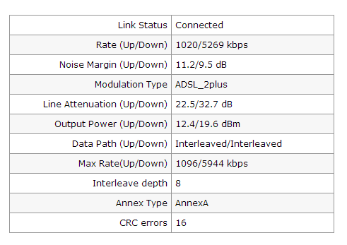

Kostakis7 Δημοσ. 9 Ιουνίου 2014 Μέλος Δημοσ. 9 Ιουνίου 2014 Χωρίς καμία τηλεφωνική συσκευή συνδεδεμένη στο πάνω σπίτι στην κεντρική πρίζα παρακάτω οι εικόνες:
leonidas_ Δημοσ. 9 Ιουνίου 2014 Δημοσ. 9 Ιουνίου 2014 Μάλιστα. Τα στατιστικά δεν απέχουν πολύ από την πρώτη εικόνα, αλλά σίγουρα απέχουν πολύ από την δεύτερη. Αν έχεις κ κάποιο άλλο ρούτερ καλό θα είναι να δοκιμάσεις κ με εκείνο αν κ το πιθανότερο είναι πως δε θα δεις κάποια διαφορά. Ύστερα πάει για βλάβη. Πρέπει να γίνουν μετρήσεις για να βρεθεί αν το πρόβλημα οφείλεται στην καλωδίωση του σπιτιού ή αν είναι στο κομμάτι ΟΤΕ οπότε μετά πάει βλάβη εκεί.
