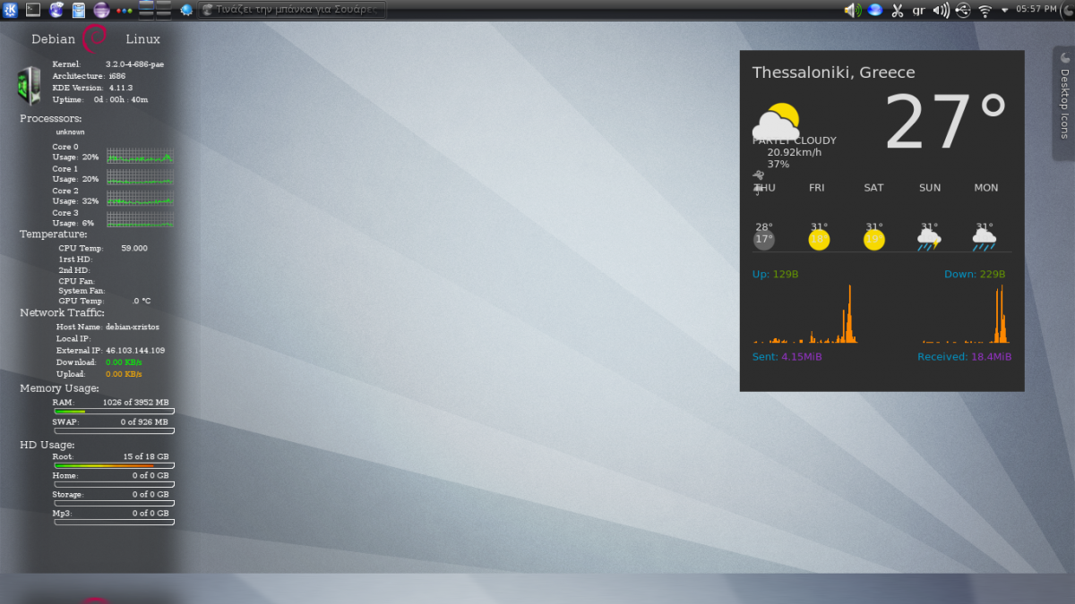

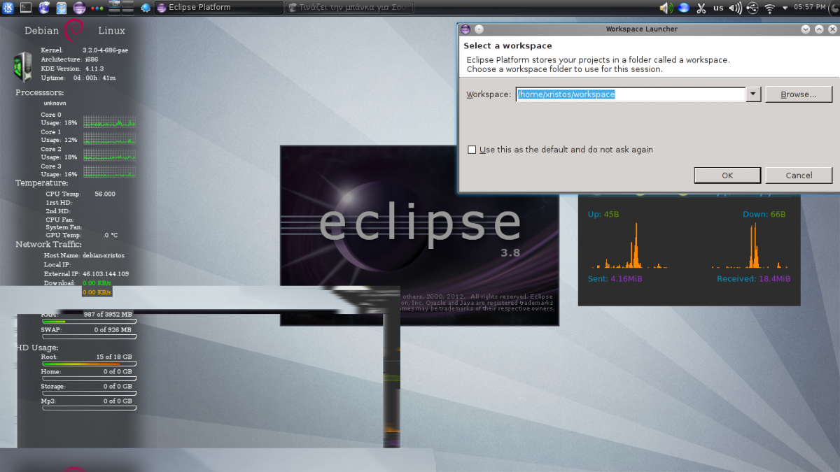

ALLisCHAOS Δημοσ. 5 Ιουνίου 2014 Δημοσ. 5 Ιουνίου 2014 Γεια σας , σε Debian Testing μετά απο την εγκατάσταση του Ksnapshot έχει ψιλοδιαλυθεί το DE δείτε φώτο παρακάτω: στη πρώτη εικόνα παρατηρείστε οτί υπαρχει κάτω οριζόντια σαν ένα θολό panel το οποίο υπάρχει και φένεται ότι και να ανοίξω (καλύπτει τα παντα) , επίσης στη δεύτερη εικόνα δείτε τι γίνεται όταν ανοίγω το eclipse(και οτιδήποτε άλλο) σαν να σχηματίζεται ένα ακόμα ημιδιάφανο πλαίσιο. Ξέρετε τι παίζει να φταίει? μπορεί το Ksnapshot να έκανε τπτ purge όταν το έβαζα και να μην κατάλαβα και να πάτησα Yes?
