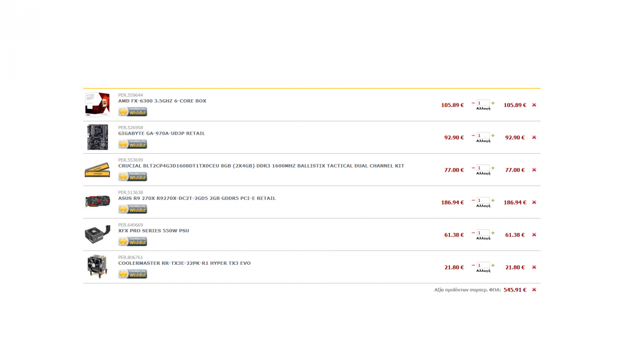

rowain Δημοσ. 6 Ιουνίου 2014 Δημοσ. 6 Ιουνίου 2014 1) Θα κάνεις oc? 2) Ποιό κουτί έχεις? για να δεις τι ψύκτρες χωράει καθώς θα χρειαστείς μία και για να δεις και τί μεγέθους μητρικές υποστηρίζει. 3) Έχεις κάποιες απαιτήσεις στα παιχνίδια που παίζεις (σε λογικά πλαίσια έτσι) ή ήρεμα πράγματα? Τροφοδοτικό θα αλλάξεις αναγκαστικά, αυτό που έχεις είναι πολύ κακής ποιότητας και δεν κάνει για καινούργιο build. Γι' αυτό και ssd ίσως θα ήταν καλύτερο να βάλεις αργότερα, για να μπει το psu και μια ψύκτρα που είναι πιο απαραίτητα. Μια σύνθεση από e-shop Βγαίνει παραπάνω αλλά αξίζει σαν σύνολο και το κάθε €. Αν δεις και άλλα μαγαζιά μπορεί να σου βγεί και φθηνότερα. Δες ποιο είναι το κουτί σου για να είσαι σίγουρος αν χωράει την ψύκτρα που σου έβαλα και τη μητρική! Για να βγει πιο φθηνά μπορείς να αλλάξεις την κάρτα και να πας σε αυτήν ή σε κατώτερη αν δεν έχεις και πολλές απαιτήσεις στα παιχνίδια σου: http://www.e-shop.gr/asus-r9-270-r9270-dc2oc-2gd5-2gb-gddr5-pci-e-retail-p-PER.513644. Νέο σύνολο: 530,09€ ή μικρότερο αν βάλεις πιο μικρή κάρτα. (φυσικά η πρώτη που σου έβαλα είναι καλύτερη) Για να βγει ακόμη πιο φθηνό μπορείς να βάλεις μόνο 4gb ram και να προσθέσεις και άλλα αργότερα αν χρειαστείς: http://www.e-shop.gr/crucial-blt4g3d1608dt1tx0ceu-ballistix-tactical-4gb-ddr3-1600mhz-pc3-12800-p-PER.555979. Νέο σύνολο με την πρώτη κάρτα: 513,41€ και με την δεύτερη κάρτα: 497,59€. Αν επιλέξεις κάποια από τις παραλλαγές που βγαίνουν φθηνότερα τότε μπορείς να προσθέσεις και έναν SSD αλλά και πάλι θα βγεις εκτός budget και το αν αξίζει να θυσιάσεις την κάρτα γραφικών ή την ram ή και τα δύο, εξαρτάται από τις απαιτήσεις σου στα παιχνίδια και τις εργασίες που κάνεις στο pc, όπως επίσης και από το αν μπορείς ή όχι να βάλεις +30€ για να πάρεις κάτι πιο ολοκληρωμένο.

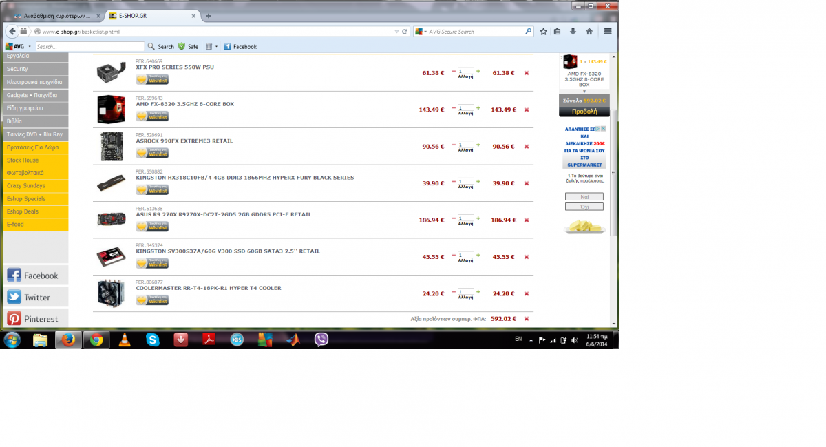

rowain Δημοσ. 6 Ιουνίου 2014 Δημοσ. 6 Ιουνίου 2014 O kingston V300 SSD δεν είναι αξιόπιστος. Αν πας στον FX-8320 θα βάλεις λίγο καλύτερη ψύκτρα η οποία δεν ξέρω αν θα χωρέσει στο κουτί σου (πρέπει να κάνεις τις μετρήσεις σου για να δεις αν χωράει, καθώς το κουτί σου δεν είναι συγκεκριμένης μάρκας και δεν υπάρχουν τα speqs του κάπου στο internet για να δούμε αν χωράει. οπότε αυτό θα το βρεις μόνος σου και για να κάνεις σωστές μετρήσεις θα πρέπει να έχεις μητρική με cpu εγκατεστημένο πάνω στο κουτί για να ξεκινήσεις να μετράς από τη βάση του επεξεργαστή ώστε να βρεις αν χωράει μια ψύκρα στο κουτί σου): http://www.e-shop.gr/coolermaster-rr-212e-16pk-r1-hyper-212-evo-p-PER.806759. Η μητρική που έβαλες είναι χειρότερης ποιότητας από αυτή που σου έδωσα πιο πάνω.
thedrpapa Δημοσ. 6 Ιουνίου 2014 Μέλος Δημοσ. 6 Ιουνίου 2014 Οκ!Άρα να μείνουμε καλύτερα στον 6300;Θα αποδίδει καλά σε gaming;Επιπλέον,τον SSD τον χρειάζομαι για λειτουργικό.Λες να τον χρησιμοποιήσω και για τα παιχνίδια;Αν όχι,τότε να πάρω έναν καλής ποιότητας 30αρη και να έχω μόνο το λειτουργικό μέσα,και να χρησιμοποιώ τον άλλο για τα παιχνίδια.(Δεν θα έχω εγκατεστημένα πάνω από δύο παιχνίδια κάθε φορά)
