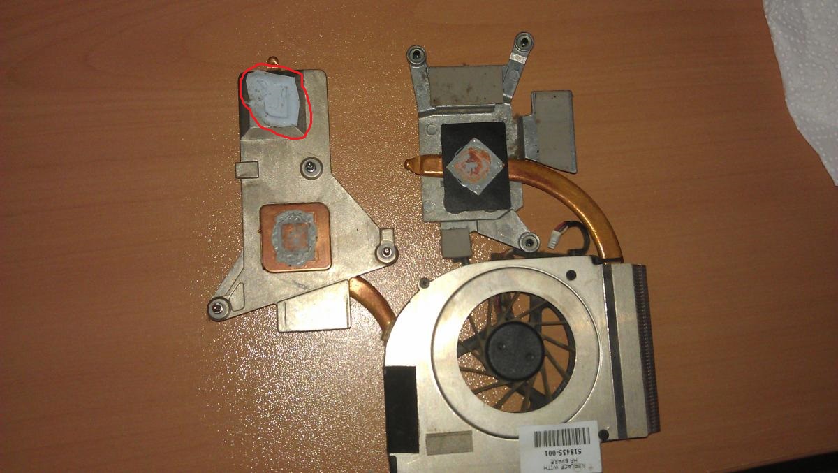

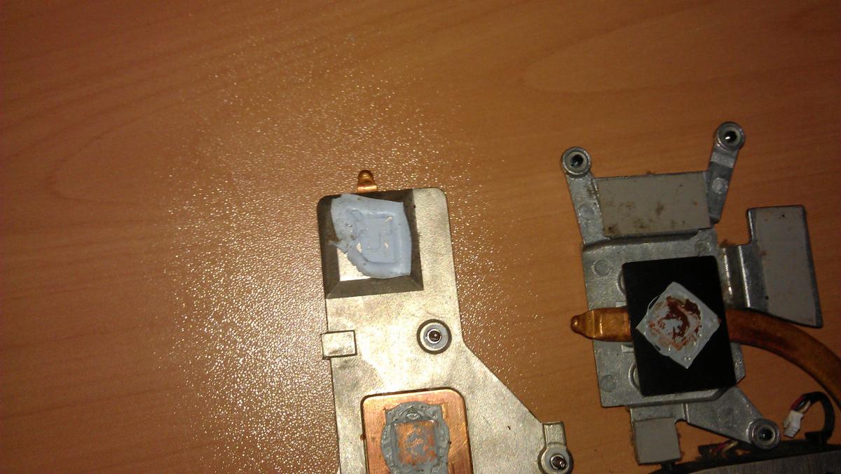

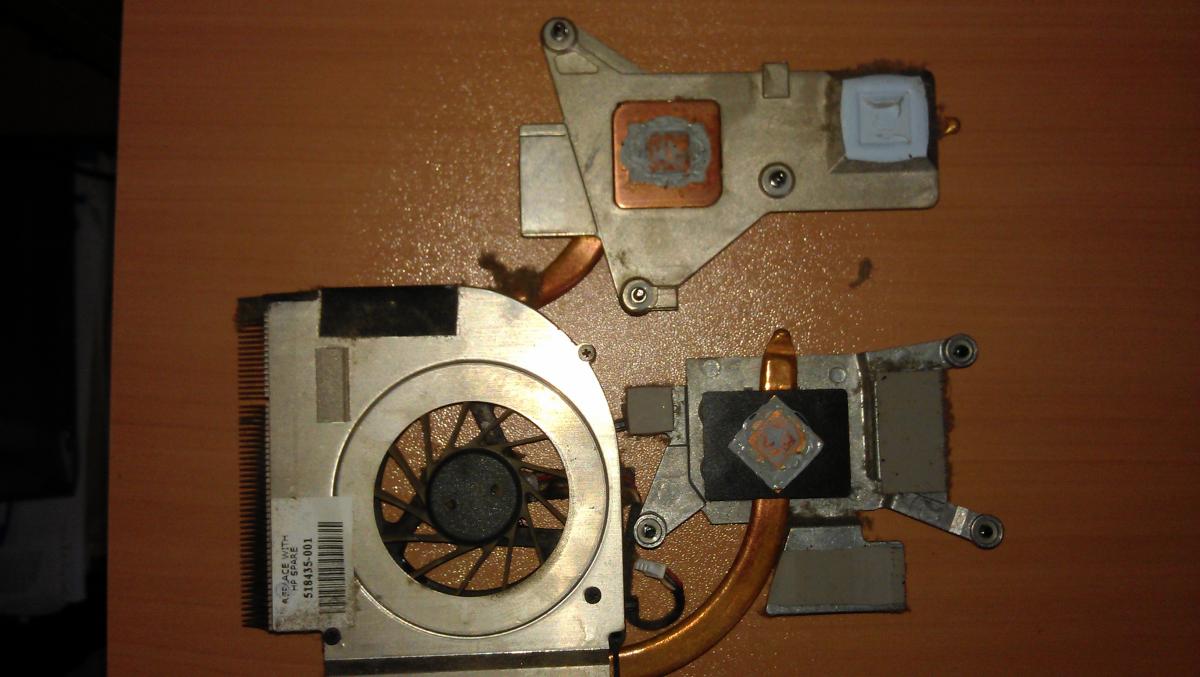

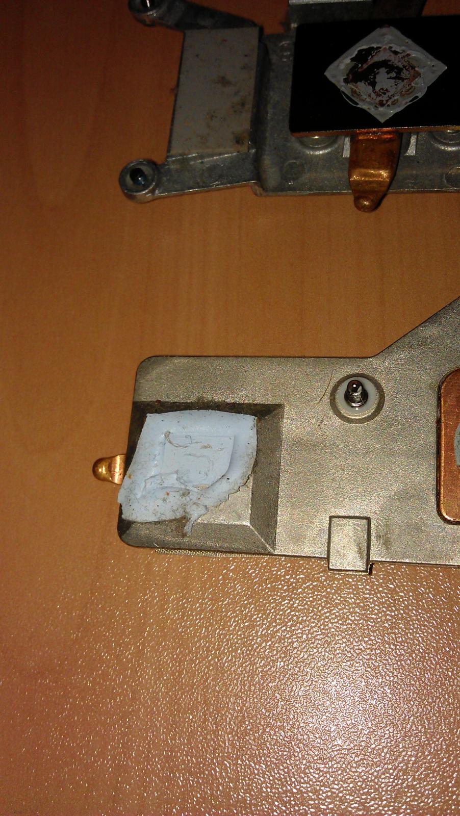

Silenzio Δημοσ. 7 Ιουνίου 2014 Δημοσ. 7 Ιουνίου 2014 καλησπέρα, από τις 12.00 ξεκίνησα τη διαδικασία για πρώτη φορά, τώρα καθαρίζω τη ψυκτρα. μια βοήθεια παρακαλώ στη φώτο που παραθέτω πειτε μου το ενα απο αυτα ειναι thermal pad ? απο οτι ειδα παει στην vga (ati) αν ειναι πειράζει να αφήσω το ιδιο γιατι δεν έχω τωρα pad ??
ramarg Δημοσ. 7 Ιουνίου 2014 Δημοσ. 7 Ιουνίου 2014 καλησπέρα, από τις 12.00 ξεκίνησα τη διαδικασία για πρώτη φορά, τώρα καθαρίζω τη ψυκτρα. μια βοήθεια παρακαλώ στη φώτο που παραθέτω πειτε μου το ενα απο αυτα ειναι thermal pad ? απο οτι ειδα παει στην vga (ati) αν ειναι πειράζει να αφήσω το ιδιο γιατι δεν έχω τωρα pad ?? εκεινο που ειναι μπλε ειναι thermal pad.τα αλλα 2 γκρι ειναι θερμοαγωγιμη παστα.εκεινα τα αλλαζεις κανονικα με παστα.το pad με pad.(η ψυκτρα ζοριστηκε πολυ θερμοκρασιακα.ειναι εμφανες.οι παστες εχουν χασει τις ιδιοτητες τους και εχουν θρυμματιστει.)Χρησιμοποίησε μία arctic MX2 για να δεις θετικα αποτελέσματα... 2

LambisElef Δημοσ. 7 Ιουνίου 2014 Δημοσ. 7 Ιουνίου 2014 Από τις επώνυμες πάστες μην αγχώνεσαι, πάνω κάτω όλες το ίδιο είναι Απλά οι ηλεκτρικά αγώγιμες δεν κάνουν για gpu, μόνο cpu Τώρα για να μαθαίνω και γω, pad είναι αυτό που κύκλωσα στην φωτο; 1

ramarg Δημοσ. 7 Ιουνίου 2014 Δημοσ. 7 Ιουνίου 2014 Από τις επώνυμες πάστες μην αγχώνεσαι, πάνω κάτω όλες το ίδιο είναι Απλά οι ηλεκτρικά αγώγιμες δεν κάνουν για gpu, μόνο cpu Τώρα για να μαθαίνω και γω, pad είναι αυτό που κύκλωσα στην φωτο; ναι thermal pad ειναι αυτο το γαλαζιο..συνηθως ειναι γαλαζια (σπανια γκρι). 2
