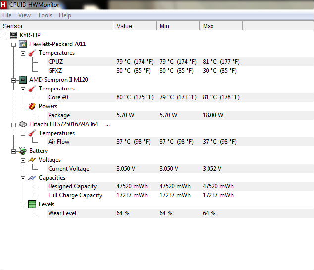

kyriakh Δημοσ. 4 Ιουνίου 2014 Δημοσ. 4 Ιουνίου 2014 Έσβησε 2 φορές, είναι θέμα θερμοκρασιών, είμαι σίγουρη, γιατ'ί καίει. Έκανα και έλεγχο και να τα αποτελέσματα... Δηλαδή τώρα πρέπει να τον ανοίξω και να τον καθαρίσω; Μη του κάνω καμιά ζημιά.Έχω ξανανοίξει κάποιον αλλά ήταν έτσι κιαλλιώς σχεδόν άχρηστος.Αυτός είναι μιά χαρά..εκτός αυτού

LambisElef Δημοσ. 6 Ιουνίου 2014 Δημοσ. 6 Ιουνίου 2014 Και βάση να πάρεις, αν δεν το καθαρίσεις, το πρόβλημα θα παραμείνει... Οι θερμοκρασίες που μας έστειλες είναι idle; Επίσης, όσων αφορά στα thermal pads, ότι έχει από το εργοστάσιο αυτό θα πρέπει να βάλει ο τεχνικός, αν είχε pad θα βάλει pad, αν είχε πάστα, θα βάλει πάστα
