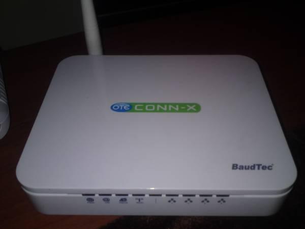

thanasismen76 Δημοσ. 15 Ιουνίου 2014 Δημοσ. 15 Ιουνίου 2014 Ενδιαφέρομαι για την περίπτωση 2 που συζητάτε. Στον κάτω όροφο επάνω στη γραμμή υπάρχει ένα Βaudtec tw263r4 a2. 1) Αν πάρω ενδεικτικά το πακέτο TL-PA411KIT μέσω τριφασικού μπόρω να ''κουμπώσω'' ένα THOMSON TG585v8 που μου περισσέυει στον επάνω όροφο και να μοιράσω και εκεί Wireless ? 2) Επειδή βλέπω διάφορα σετ ποιο είναι καλύτερο ? Α) TL-PA2010PKIT Β) TL-PA411KIT Γ) TL-PA4010KIT 2) Οι ρυθμίσεις που πρέπει να κάνω στο THOMSON είναι αυτές που αναφέρει ο φίλος στο παραπάνω ποστ ? 3) Το Baudtec παίζει με 192.168.1.1 και το THOMSON σε 192.168.1.254 οπότε αυτό μένει ως εχει σωστά ? 4) Εάν αντί για 2ο ρούτερ διάλεγα το TL-WPA2220KIT εάν βέβαια έβγαινε πάλι στα 39,90€ ,δηλαδή στην ίδια περιπού τιμή με τα "απλά" σετ , το σήμα του WiFi από το TP-LINK θα ήταν πιο δυνατό από το THOMSON ? Τι αξίζει δηλαδή ανάμεσα στα 2 ως προς την εμβέλεια ?
