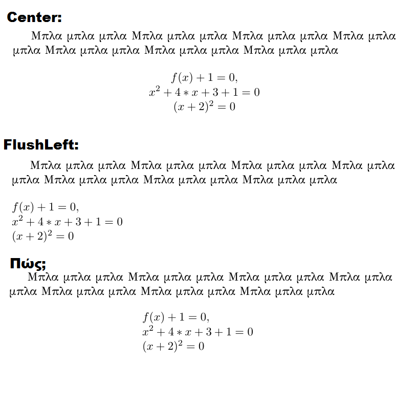

bnvdarklord Δημοσ. 2 Ιουνίου 2014 Δημοσ. 2 Ιουνίου 2014 Μια εικόνα είναι χίλιες λέξεις, οπότε δείτε την επισύναψη.
katsikoula Δημοσ. 2 Ιουνίου 2014 Δημοσ. 2 Ιουνίου 2014 δεν κατάλαβα ποιος είναι ο σκοπός του topic...
nplatis Δημοσ. 2 Ιουνίου 2014 Δημοσ. 2 Ιουνίου 2014 Για αυτά και για πολλά άλλα ακόμα, δες το πακέτο amsmath, έχει και μια χαρά τεκμηρίωση με διαφωτιστικά παραδείγματα.
Xero1991 Δημοσ. 2 Ιουνίου 2014 Δημοσ. 2 Ιουνίου 2014 δεν κατάλαβα ποιος είναι ο σκοπός του topic... Αν κατάλαβα καλά ρωτάει πως να κάνει το layout σαν το 3ο παράδειγμα, καθώς το center και το left δεν τα βγάζουν έτσι. 1
bnvdarklord Δημοσ. 2 Ιουνίου 2014 Μέλος Δημοσ. 2 Ιουνίου 2014 Αν κατάλαβα καλά ρωτάει πως να κάνει το layout σαν το 3ο παράδειγμα, καθώς το center και το left δεν τα βγάζουν έτσι. Ακριβώς. Για αυτά και για πολλά άλλα ακόμα, δες το πακέτο amsmath, έχει και μια χαρά τεκμηρίωση με διαφωτιστικά παραδείγματα. Ευχαριστώ, θα το κοιτάξω.
Xero1991 Δημοσ. 2 Ιουνίου 2014 Δημοσ. 2 Ιουνίου 2014 Φίλε bnvdarklord αν βρεις αυτό που θες μπορείς να ποστάρεις και εδώ την εντολή? Για να υπάρχει για future reference 1
bnvdarklord Δημοσ. 2 Ιουνίου 2014 Μέλος Δημοσ. 2 Ιουνίου 2014 Φίλε bnvdarklord αν βρεις αυτό που θες μπορείς να ποστάρεις και εδώ την εντολή? Για να υπάρχει για future reference To documentation είναι εδώ ftp://ftp.ams.org/pub/tex/doc/amsmath/amsldoc.pdf, αυτό που ήθελα ήταν απλά να το βάλω μέσα σε \begin{align} @nplatis: Θεωρείς καλη ιδέα/τακτική να μετατρέψω όλες τις εξισώσεις που έχω ως τωρα στο κείμενο να χρησιμοποιούν amsmath, ή να το χρησιμοποιώ μονο όταν δεν με καλύπτει το default του latex? 1
nplatis Δημοσ. 2 Ιουνίου 2014 Δημοσ. 2 Ιουνίου 2014 Αν στοιχίζεις εξισώσεις με τις βασικές δυνατότητες του LaTeX (π.χ. εξισώσεις η μία κάτω από την άλλη και στοιχισμένες στο "=") δημιουργείται διαφορετικό κενό γύρω από το "=", πιο μεγάλο, σε σχέση με αυτό που αφήνει το amsmath. Νομίζω κάτι παρόμοιο γίνεται και στους πίνακες, το LaTeX τους στοιχειοθετεί πιο «άνετα» σε σχέση με το amsmath. Επομένως αν χρησιμοποιείς συχνά τέτοια πράγματα, καλύτερα θα ήταν να καταλήξεις σε ένα από τα δύο (δηλαδή στο amsmath που έχει πιο πολλές δυνατότητες!). 1
pmav99 Δημοσ. 2 Ιουνίου 2014 Δημοσ. 2 Ιουνίου 2014 Πληροφοριακά, το κενό μεταξύ του "=" και των γύρω του αλλάζει αλλάζοντας την τιμή μιας μεταβλητής (δεν θυμάμαι ποια όμως).
Timonkaipumpa Δημοσ. 3 Ιουνίου 2014 Δημοσ. 3 Ιουνίου 2014 \centering \begin{eqnarray} &f(x) = 1 + 1\\ &y(x) = 2 - 1 \end{eqnarray} Είτε με align το ίδιο είναι... και ούτε amsmath ούτε κενά μεταξύ του "=" ούτε τίποτα. Ο τελεστής "&" σου λείπει για να δηλώσεις πάνω σε πιο glyf θα γίνεται align το multiline που έχεις.
nplatis Δημοσ. 3 Ιουνίου 2014 Δημοσ. 3 Ιουνίου 2014 Είσαι σίγουρος; Γιατί αν δοκιμάσω το \centering \begin{eqnarray} &f(x) = 1 + 1\\ &y(x) = 2 \end{eqnarray} μόνο στοιχισμένα αριστερά δεν βγαίνουν (οι δικές σου εξισώσεις είχαν το ίδιο μήκος, οπότε προφανώς έβγαιναν στοιχισμένες!) Θα μπορούσε κάτι να γίνει αν έβαζες && στην αρχή της κάθε εξίσωσης, αλλά τότε οι εξισώσεις δεν θα είναι κεντραρισμένες στη σελίδα. Και μια πιο αναλυτική σύγκριση: http://tex.stackexchange.com/questions/196/eqnarray-vs-align
Timonkaipumpa Δημοσ. 3 Ιουνίου 2014 Δημοσ. 3 Ιουνίου 2014 Το point μου δεν είναι να δώσω τον ακριβή κώδικα... σιγά μην θυμάμαι απέξω λεπτομέρειες... Το stackexchange είναι εκεί και με λίγο ψάξιμο το βρίσκεις αυτό που θες εάν ξέρεις τι θες. Το point μου ήταν η χρήση του operator & που δεν έχει προταθεί μέχρι τώρα και είναι η μόνη λύση σε αυτό που ζητάει ο TS, ούτε νέα πακέτα ούτε κενά πριν και μετά το "=". Εσύ πιάστηκες από το snippet που παίζει και να μην κάνει typeset. I rest my case.
nplatis Δημοσ. 3 Ιουνίου 2014 Δημοσ. 3 Ιουνίου 2014 Το & χρειάζεται έτσι και αλλιώς για να στοιχίσεις. Ο λόγος που δεν έδωσα λύση ήταν γιατί στο amsmath υπάρχουν πολλοί τρόποι να κάνεις παρόμοια πράγματα ανάλογα με το αποτέλεσμα που θέλεις να πετύχεις (ξεχωριστή αρίθμηση κάθε εξίσωσης ή όχι, κ.λπ.). Εξάλλου νομίζω ότι το amsmath είναι ένα καλό πακέτο που αξίζει να ξέρει κανείς, γιαυτό και θεώρησα ότι θα ήταν καλό να το διαβάσει λίγο παραπάνω από το να του σερβίρω τη λύση εδώ. Επίσης για τα κενά γύρω από το = που επαναλαμβάνεις, αν πρόσεχες αυτό που έγραψα θα έβλεπες ότι ήταν για την περίπτωση που θέλεις να στοιχίσεις στο =, οπότε πρέπει να γράψεις κάτι σαν \begin{eqnarray} f(x) &=& 1 + 1\\ y(x) &=& 2 \end{eqnarray} και τότε θα αφήσει μεγάλο κενό. Πολλοί που ξέρουν πολύ περισσότερα από εμένα προτείνουν το amsmath αντί για το eqnarray για περισσότερες δυνατότητες και για καλύτερο αποτέλεσμα, όπως φαίνεται και στην ερώτηση στο tex.stackexchange στην οποία παρέπεμψα...
