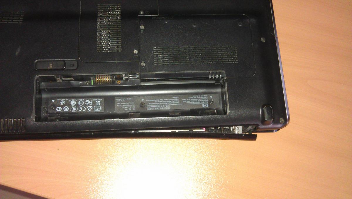

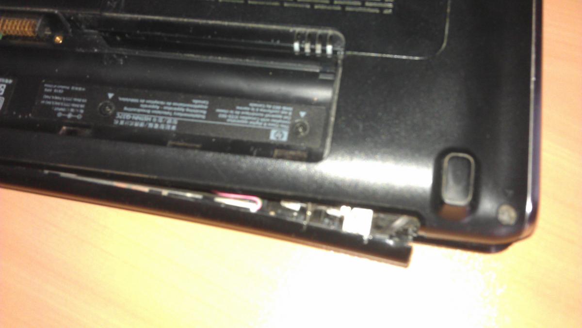

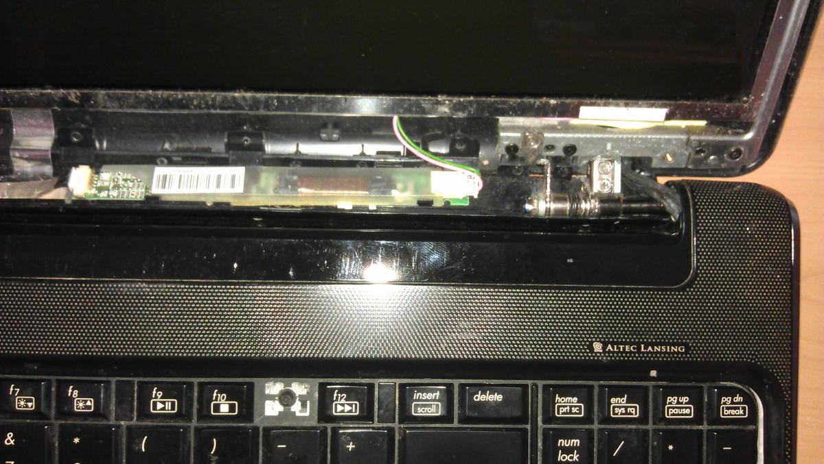

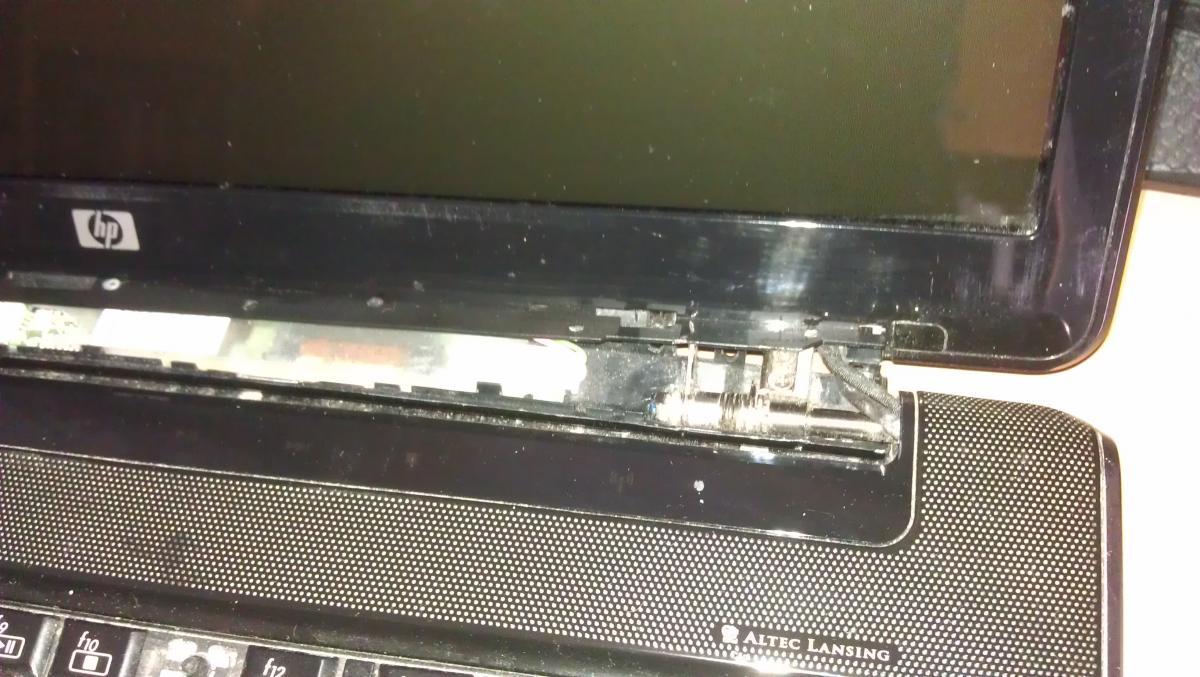

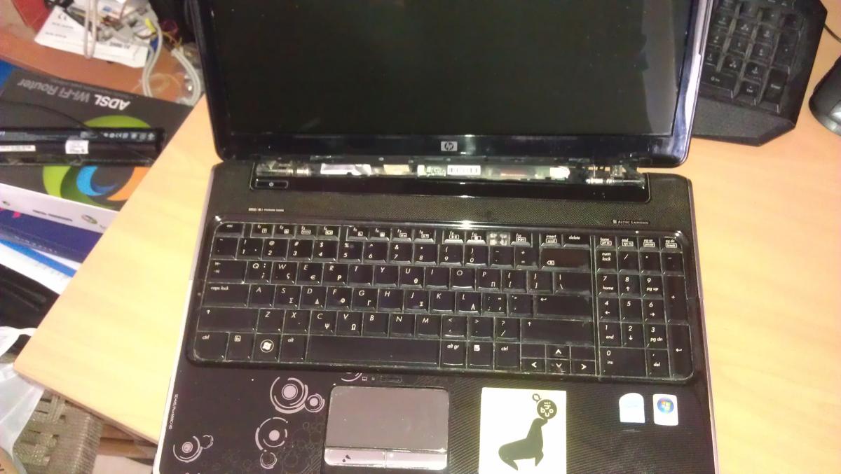

       πρόσφατα πήρα απο μελος του φόρουμ ενα hp dv6-1100 sv (με τ4400 dual core και ατι 4530) με σπασμένο το δεξιο μεντεσε της οθόνης, μερικα πλαστικα γυρω-γυρω και λείπει το f11. Βλέπω οτι έχει πολυ σκόνη και ενα εσωτερικο καθάρισμα το χρειάζεται σε αρχικο στάδιο αν και idle έχει 50 βαθμους. έτσι ανοίγοντάς το θέλω να δω αν ειναι ευκολο να αλλαχθει ο δεξιος μεντεσες και ίσως το πλαστικο που έχει σπάσει ανάμεσα στην οθονη και το σώμα του λαπτοπ όπως φαίνεται στις εικόνες που παραθέτω.

πρέπει να το ανοίξεις εσωτερικά για να έχεις ολοκληρωμένη εικόνα με το σπάσιμο.
στο θέμα thermal pad-grase ότι έχει απο την "μάνα" του θα τοποθετήσεις ξανά

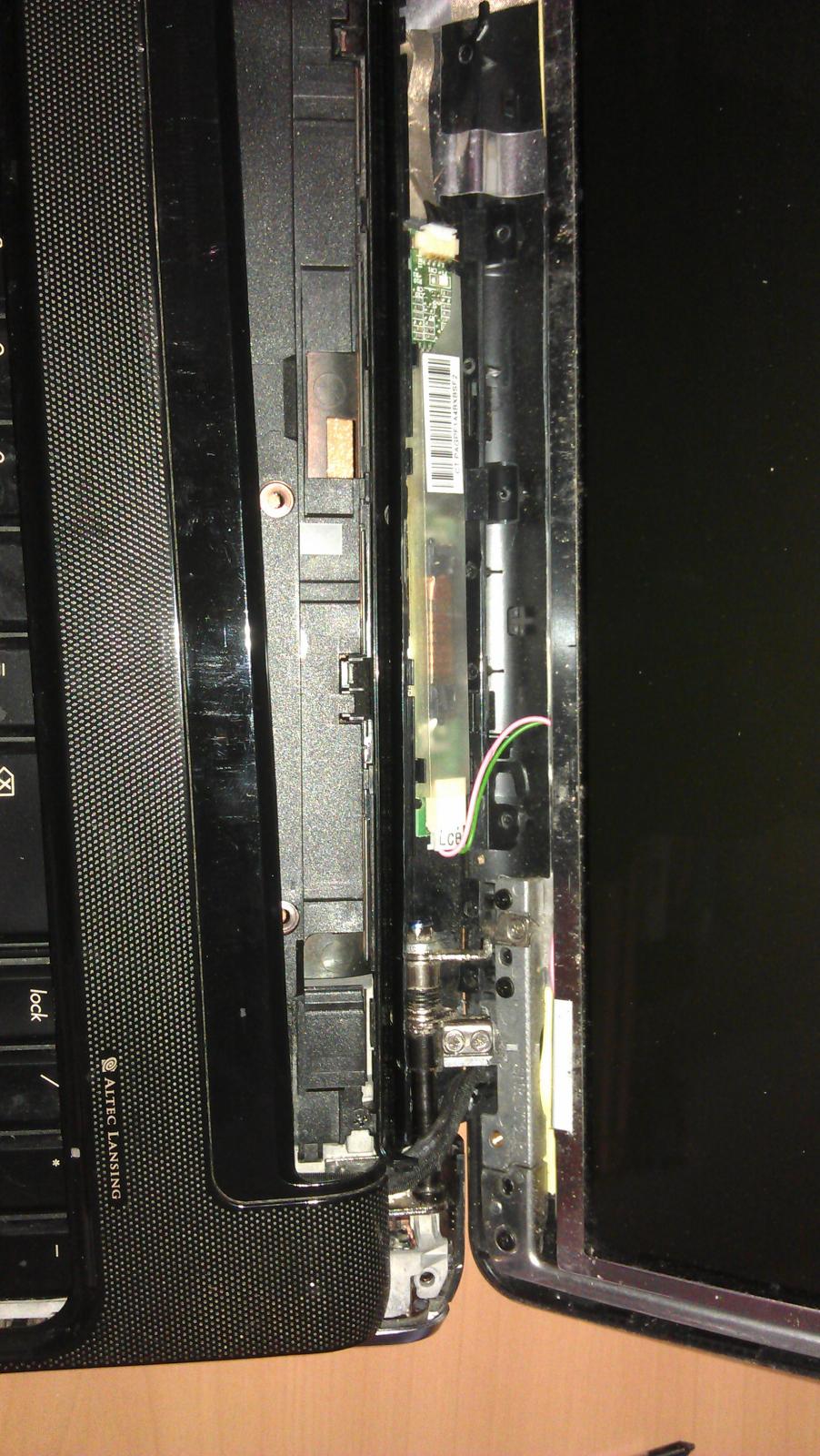

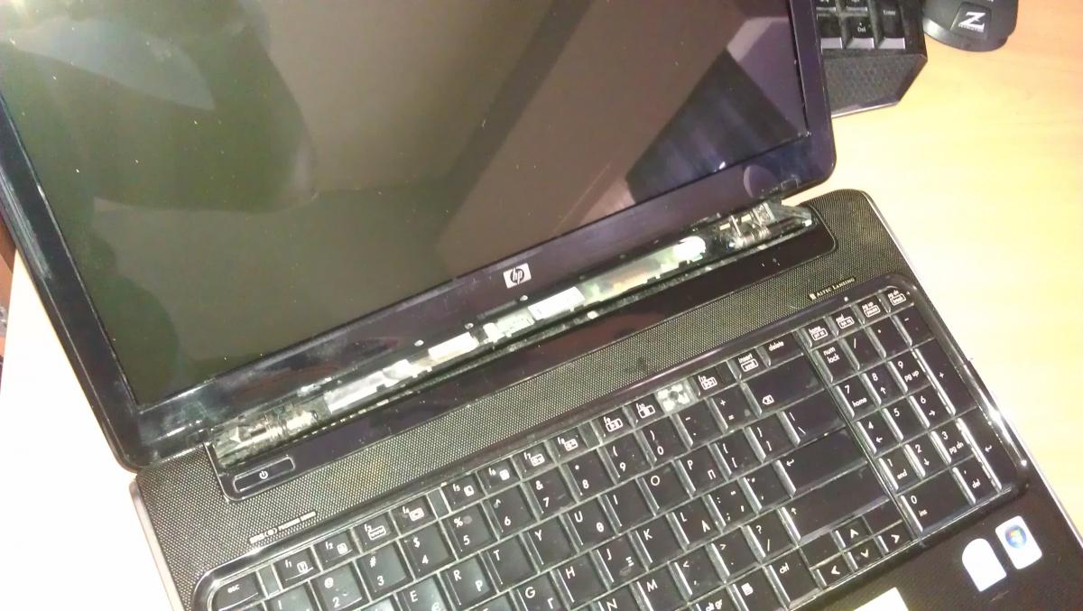

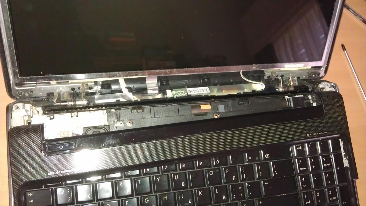

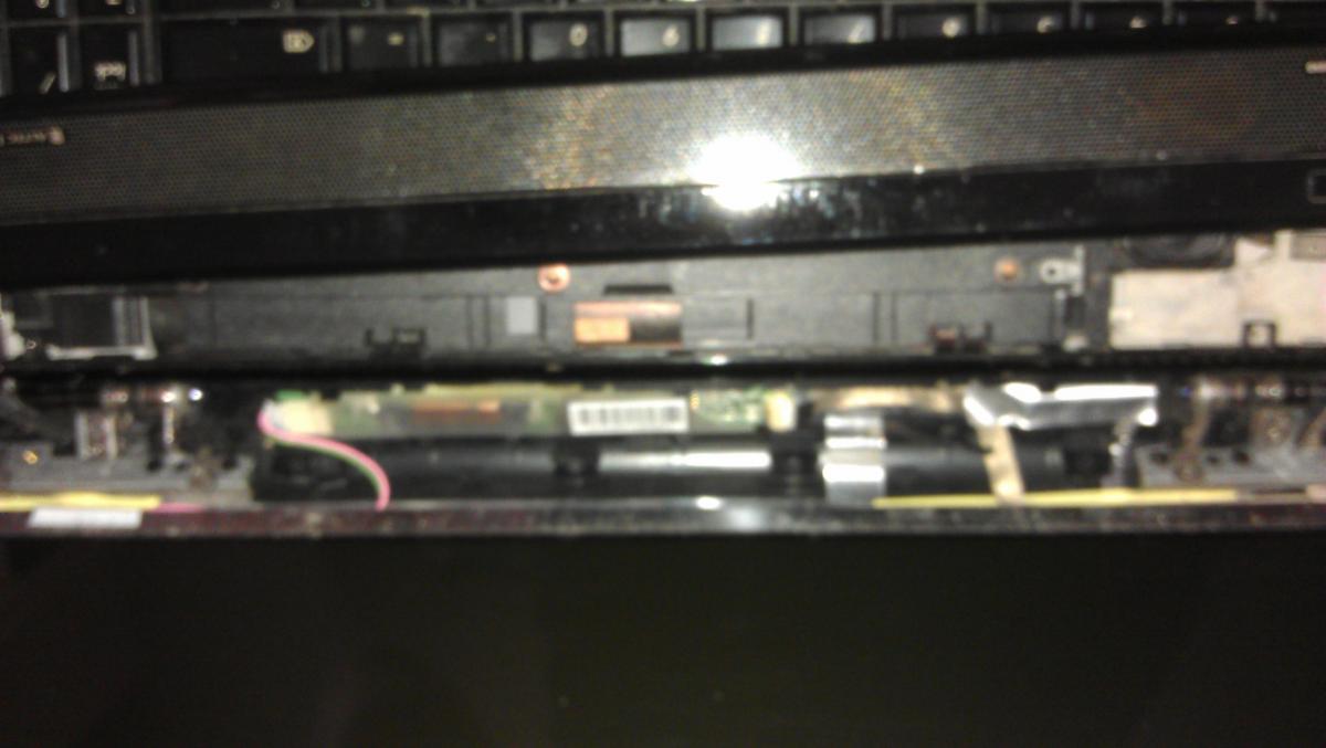

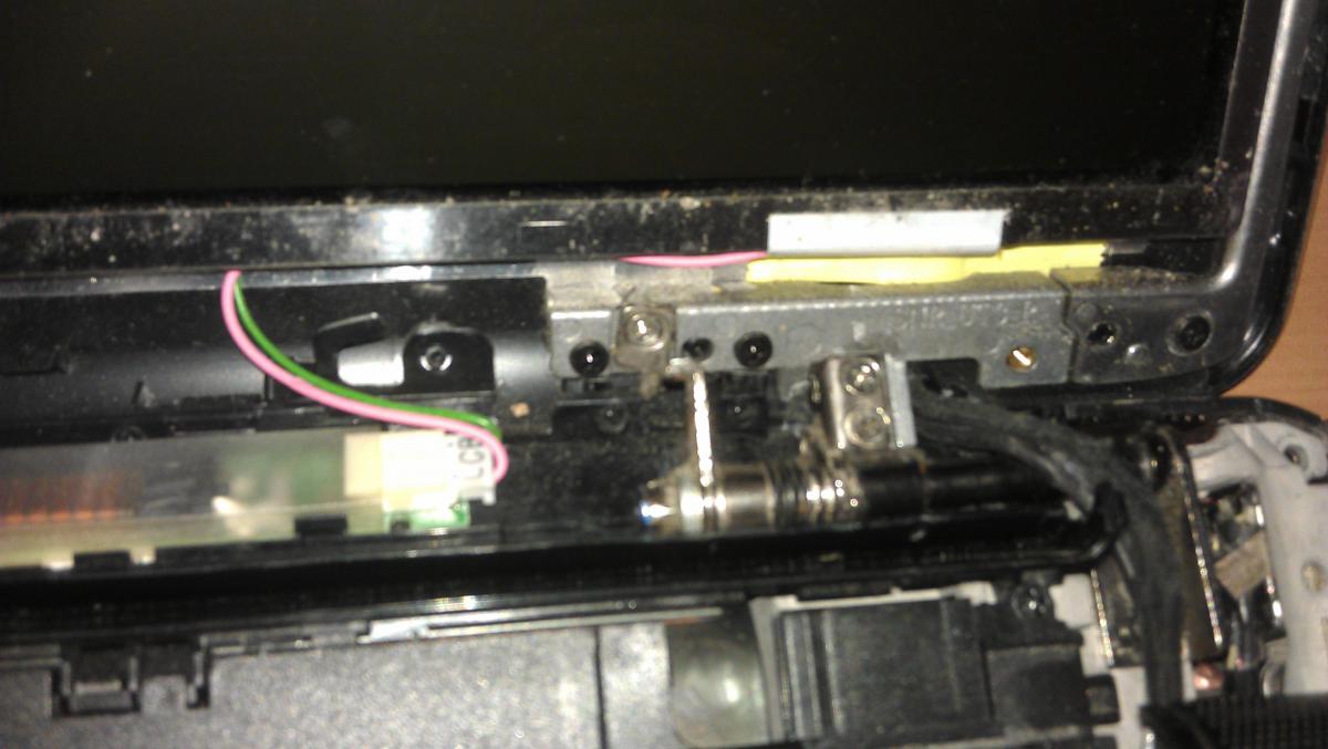

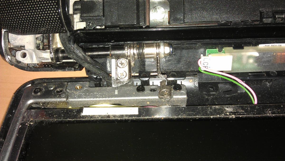

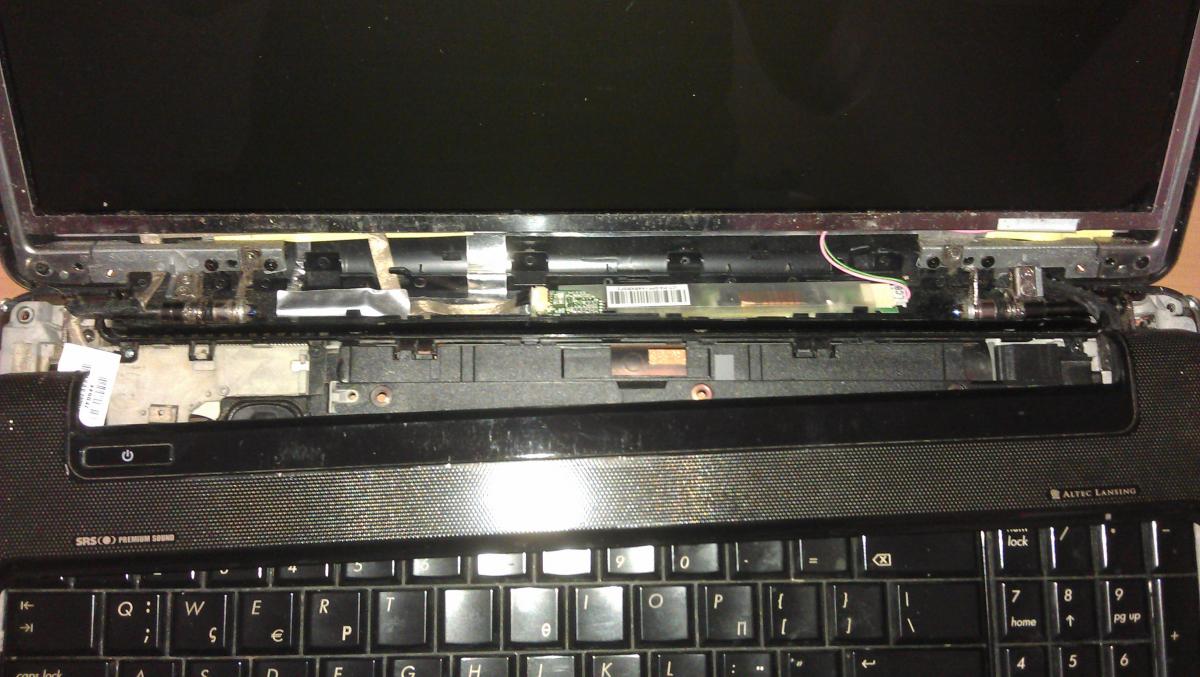

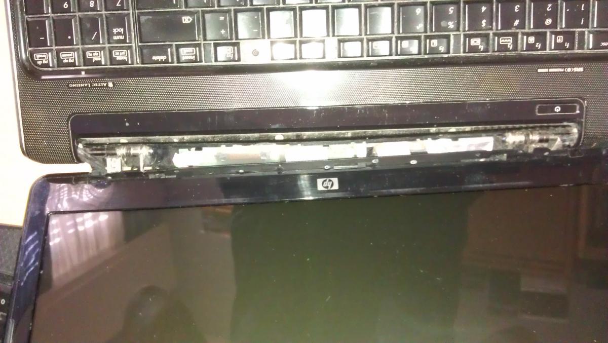

το λαπτοπ ανοίχτηκε και καθαρίστηκε και όλα καλα, το θέμα βέβαια του δεξιού μεντεσε ειναι στην οθόνη οπότε σημερα άνοιξα και την οθόνη και παραθέτω φωτογραφίες.
ο δεξιός μεντεσες (δε ξερω ποσο καλα φαινεται στις φωτο) ειναι σπασμένος οπότε θέλει αλλαγή, το θέμα ειναι το πλαστικό ανάμεσα στην οθόνη και το σώμα του λαπτοπ (όπως βλέπετε τωρα ειναι κενο εκεινο το σημείο απο την πα΄νω πλευρα) αφαιρείται ή ειναι ενσωματωμενο ? επίσης αν αλλαχτει ο μεντεσες μόνο θα στηρίζεται με ασφάλεια η οθόνη ?
αν κάποιος καταλάβει απο τις φώτο και γνωρίζει θα ήταν ευπρόσδεκτη μια γνώμη-συμβουλή.
