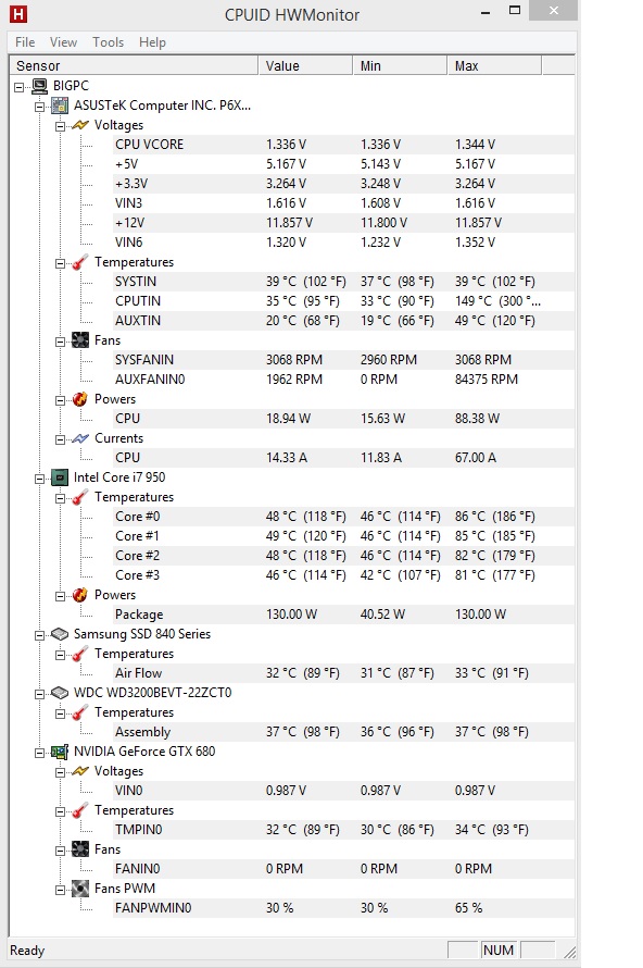

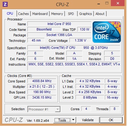

καλησπέρα σας έχω τον i7-950 και τον έκανα overcloking στα 4.01ghz με στοιχεία 21x191 dram:1531 και το qpi/dram core voltage στο auto του έδωσα και λίγο ρεύμα στα 1,35v

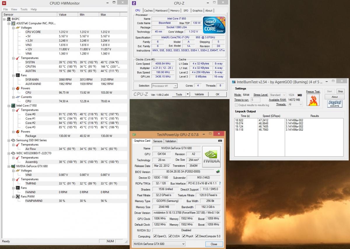

στης φωτογραφίες που σας ανεβάζω είναι ύστερα από τρέξιμο του prime95 για κάνα 10αλετακι.
Pως της βλέπετε της απόδοσης σε θέματα θερμοκρασιών??
το cputin δείχνει 149!!!!!!είναι φυσιολογικό ?

οι θερμοκρασιες σου ειναι καλες,εμενα στα 4ghz εφτανε στους 95 με την cm212 με prime95 ,εχεις και καλο κομματι εμενα για 4ghz θελει 1.4V :-( ,αυτα τα 149 ειναι bug κατα πασα πιθανοτητα,αλλιως θα ειχε παρει φωτια,εδω σου βγαζει 85.000rpm στο φαν  :devil:

4ghz με 1.25V πολυ καλο κομματι εχεις!
το vcore πήγε στο 1,325 όπως και το qpi λιγότερο δεν πάει γιατί μου πετάει μπλε οθόνη
χτύπησα με το intel burn test 92 χωρίς μπλε οθόνη
20x200 μπλε οθόνη στο τεστ και έμεινα στο 21x191

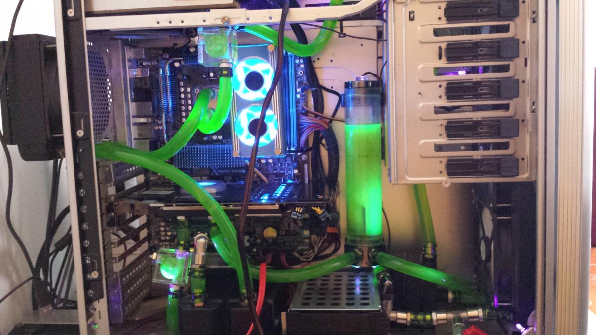

το σύστημα μου είναι
μητρική asus p6x58d
μνήμες kingstone beast 2x8gb (9-9-9-27) με 2 προφίλ το ένα στα 2133 που δεν μπορεί να της δει η μητρική και το δεύτερο προφίλ στα 1600 (αυτό δουλεύω)
full υδροψυξη 3x radiator (φοτο)
Οκ, αφου εισαι σταθερος τοτε δεν υπαρχει προβλημα. Οι θερμοκρασιες σου ειναι αρκετα πανω, εμενα με IBT ουτε 80 δεν φτανει ακομα και σε high/very high stress,αλλα ειναι ετσι επειδη το vcore σου ειναι αρκετο στα 1.325.. φυσικα καθε chip εχει τις διαφορες του.
Αν δεν τρως blue screens τοτε εισαι ΟΚ, οσο για το cputin και εμενα ετσι λεει, bug ειναι.
Ετσι λεει στο max και εσενα, ή και στις 3 καρτελλες?
Στο μαξ εχει μεγαλες θερμοκρασιες που δεν μπορει να ισχυουν, στις υπολοιπες οχι.
καλημέρα στην πρώτη φώτο είναι σε απλή χρήση ενώ στην τελευταία είναι φώτο την ώρα που τρέχει το intel burn test δηλαδή 100% όλοι οι πυρήνες σε λειτουργία.
