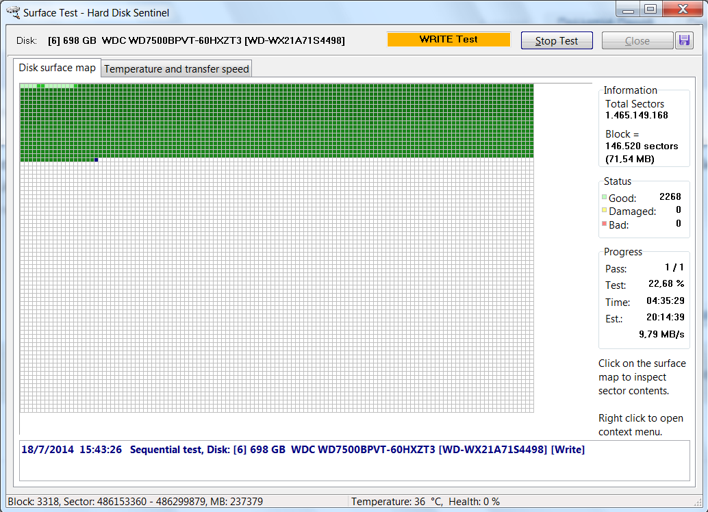

.::NikoS::. Δημοσ. 18 Ιουλίου 2014 Δημοσ. 18 Ιουλίου 2014 Για να μην ανοίγω νέο θέμα μιας που βρήκα αυτό το πρόσφατο που είναι πάνω στο θέμα μου ας κάνω μία γρήγορη ερώτηση. Έχω στα χέρια μου έναν WD από λάπτοπ (750αρι) και έλεγε 0% υγεία. Το έβαλα να κάνει surface write test στο HDSentinel αλλά λέει ότι θα τελειώσει σε 20 ώρες. Ήδη έχει κάνει 4,5 ώρες και είναι στο 23%. Αξίζει να το αφήσω να τελειώσει ή τσάμπα κόπος; Τα κουτάκια που βλέπω μέχρι στιγμής είναι πράσινα σκούρα...

.::NikoS::. Δημοσ. 18 Ιουλίου 2014 Δημοσ. 18 Ιουλίου 2014 Είμαι περίεργος να δω τι θα γίνει στο τέλος. Για αυτό θέλω να το αφήσω, αλλιώς σιγά λες και θα φτιάξει ο δίσκος... Αλλά το πρόβλημα είναι πως κανονικά τα κουτάκια θα έπρεπε να ήταν ανοιχτό πράσινο όπως τα πρώτα πρώτα. Κάπου είχα διαβάσει ότι τα σκούρα σημαίνουν ότι είναι πιο αργά για κάποιο λόγο. (το performance του δίσκου όμως ήταν 100%) άρα δε καταλαβαίνω γιατί σέρνεται αλλά τα βρίσκει πράσινα... Κάτι δε συμβαδίζει.

άδικος Δημοσ. 22 Ιουλίου 2014 Δημοσ. 22 Ιουλίου 2014 Αλλά το πρόβλημα είναι πως κανονικά τα κουτάκια θα έπρεπε να ήταν ανοιχτό πράσινο όπως τα πρώτα πρώτα. Κάπου είχα διαβάσει ότι τα σκούρα σημαίνουν ότι είναι πιο αργά για κάποιο λόγο. (το performance του δίσκου όμως ήταν 100%) άρα δε καταλαβαίνω γιατί σέρνεται αλλά τα βρίσκει πράσινα... Κάτι δε συμβαδίζει. Ο δίσκος δε δουλεύει καθόλου σωστά μιας και ισχύει αυτό που διάβασες. Πλην ελαχίστων αρχικών blocks όπως φαίνεται στην εικόνα όλα τα υπόλοιπα διαβάζονται με δυσκολία. Γι'αυτό είναι με σκούρο πράσινο αντί ανοιχτό. Εξ'άλλου είναι προφανές απ'το χρόνο ολοκλήρωσης του τεστ και τη ταχύτητα εγγραφής (9.8MB/s) που δεν είναι φυσιολογικά. Το performance που αναφέρεις έχει να κάνει με άλλους παράγοντες απόδοσης.
.::NikoS::. Δημοσ. 24 Ιουλίου 2014 Δημοσ. 24 Ιουλίου 2014 Ναι θυμάμαι που το είχαμε ξαναπεί αυτό με το performance, αλλά δε μπορώ να το χωνέψω το ότι πιάνει τόσο χαμηλή ταχύτητα, ενώ το performance το δείχνει μια χαρά Πάντως μετά το write test δεν έγινε τιποτε... Όμως σε αντιγραφή αρχείων προς τον δίσκο πάντως πιάνει κανονική ταχύτητα και όχι μόνο 9ΜΒ/s που έπιανε το τεστ
