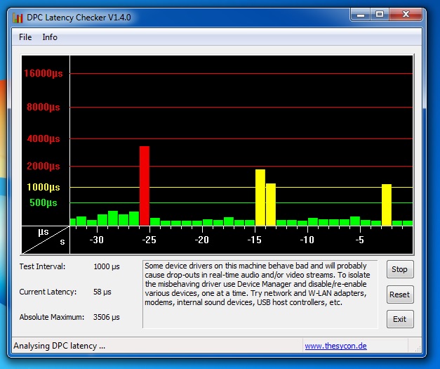

KenJiNx Δημοσ. 4 Φεβρουαρίου 2015 Μέλος Δημοσ. 4 Φεβρουαρίου 2015 Ναι βγάζει πρόβλημα. Some device drivers on this machine behave bad and will probably cause drop-outs in real-time audio and/or video streams. To isolate the misbehaving driver use Device Manager and disable/re-enable various devices, one at a time. Try network and W-LAN adapters, modems, internal sound devices, USB host controllers, etc. Να ξαναμπώ BIOS να κλείσω την onboard ήχου και να το ξανανοίξω ? η δεν έχει νόημα γιατί δε θα παίρνει καν σήμα? HackerW32, κοίταξα το event viewer αλλά δεν είδα προβλήματα τύπου audio/video.. Μόνο κάτι τέτοια.. Your computer was not assigned an address from the network (by the DHCP Server) for the Network Card with network address 0x001122987654. The following error occurred: 0x79. Your computer will continue to try and obtain an address on its own from the network address (DHCP) server. Windows license activation failed. Error 0x80070005. Event filter with query "SELECT * FROM __InstanceModificationEvent WITHIN 60 WHERE TargetInstance ISA "Win32_Processor" AND TargetInstance.LoadPercentage > 99" could not be reactivated in namespace "//./root/CIMV2" because of error 0x80041003. Events cannot be delivered through this filter until the problem is corrected. The Bluetooth driver expected an HCI event with a certain size but did not receive it. Αυτό που είδα στο CPU-Z είναι πως το multiplier ξεκινάει από 8 και φτάνει μέχρι και το 38. Το bus speed είναι απ τα 99.97 μέχρι το 100.01MHz όχι τα windows είναι απ' τον θείο.
TheELF Δημοσ. 4 Φεβρουαρίου 2015 Δημοσ. 4 Φεβρουαρίου 2015 Ναι βγάζει πρόβλημα. Some device drivers on this machine behave bad and will probably cause drop-outs in real-time audio and/or video streams. To isolate the misbehaving driver use Device Manager and disable/re-enable various devices, one at a time. Try network and W-LAN adapters, modems, internal sound devices, USB host controllers, etc. Να ξαναμπώ BIOS να κλείσω την onboard ήχου και να το ξανανοίξω ? η δεν έχει νόημα γιατί δε θα παίρνει καν σήμα? Όπως σου λέει,μπορείς να κλείνεις της συσκευές και από την διαχείριση υλικού το ίδιο πράγμα είναι,δεν έχει σχέση το σήμα αλλά το αν κάνει παρεμβολές ο driver ή η συσκευή,αν κλείσει κάποια και σταματήσουν τα drop θα ξέρεις ότι φταίει αυτή ή λόγου driver ή έχει πρόβλημα σαν συσκευή.

KenJiNx Δημοσ. 4 Φεβρουαρίου 2015 Μέλος Δημοσ. 4 Φεβρουαρίου 2015 Λοιπόν, έπαιξα με το DPC Latency checker λίγο.. Έσβησα με την σειρά, bluetooth radios lan amd audio realtek audio καμία διαφορά... Έβγαλα εκτυπωτή και webcam από πάνω, και η συχνότητα των spikes μειώθηκε αρκετά.. Μιλάμε για spikes των 250.000ms. Ενώ το πρόγραμμα σου λέει ότι υπάρχει πρόβλημα, όταν τα ms ξεπεράσουν τα 2000 νομίζω. Μετά έβγαλα ποντίκι πληκτρολόγιο και τα spikes σχεδόν έφυγαν. Τώρα φτάνουν μέχρι τα 3500ms και αυτό πάρα πολύ σπάνια. Θα πρέπει να δω κάτι για να δω αν συνεχίζει να κάνει τέτοια σπασίματα.. Έτσι είναι το Interface του προγράμματος για να καταλαβαίνουμε και τι λέμε..
TheELF Δημοσ. 4 Φεβρουαρίου 2015 Δημοσ. 4 Φεβρουαρίου 2015 Ενώ το πρόγραμμα σου λέει ότι υπάρχει πρόβλημα, όταν τα ms ξεπεράσουν τα 2000 νομίζω. Να ξέρεις ότι στα νέα windows υπάρχει bug (ή ότι είναι) και έχεις το λιγότερο 1000ms πάντα. 1
