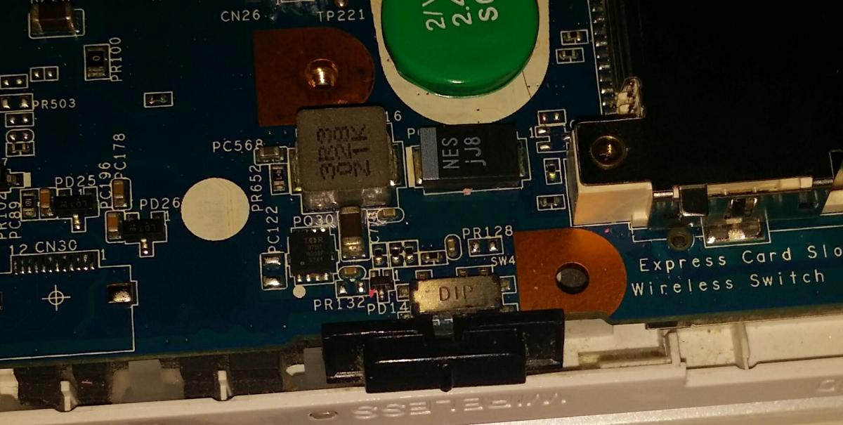

ramarg Δημοσ. 6 Ιουνίου 2014 Δημοσ. 6 Ιουνίου 2014 Δεν λείπει κατιτις? οπως καταλαβαινεις εσπασε..δοκιμαζοντας το κουμπι ισως το εσπασες..αρα τορα βαλτο χειροκινητα με καποιο κατσαβιδι στο οn μονιμως και τελος...
