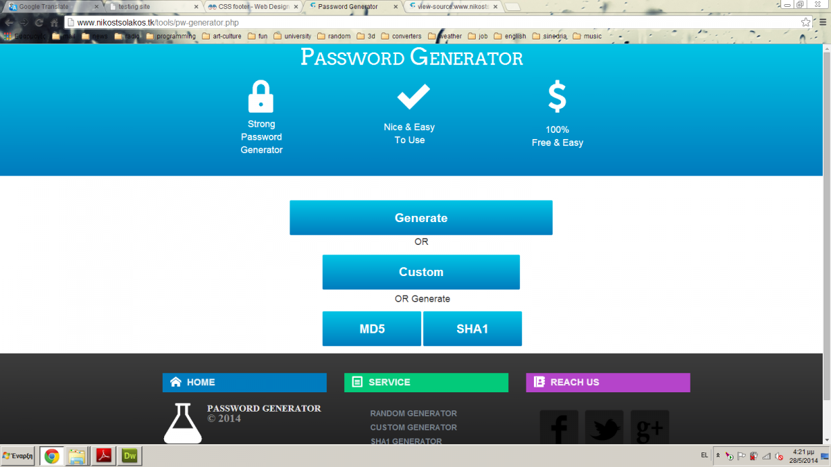

NikosTsolakos Δημοσ. 28 Μαΐου 2014 Δημοσ. 28 Μαΐου 2014 Καλήμερα παιδιά! Εχω φτιάξει ενα Password Generator site για να μπω κυριος στην PHP οχι γιατι χρειάζομαι ενα τέτοιο Site το design του το έφτιαξα νανε απλό αλλα εχω ενα πρόβλημα.. θέλω το footer να ειναι κάτω και μονο! αλλα δεν.... αμα η οθόνη ενός επισκέπτη ειναι μεγάλη τοτε απλα αφήνει ενα κενό κάτω απο το footer και γενίκα δεν ειναι responsive ώστε να προσαρμόζεται στα μετρά του επισκεπτη. ( το site ειναι υπό κατασκευή και τυχαίνει να εχει και αλλα προβλήματα με το css αλλα θέλω να λύσουμε το πρόβλημα που σας ανεφερα πιο πάνω ) Site: Site
geomagas Δημοσ. 28 Μαΐου 2014 Δημοσ. 28 Μαΐου 2014 Δηλαδή το θέλεις να είναι πάντα "κολλημένο" στον πάτο του παραθύρου; Ή στο τέλος της σελίδας, απλά να μη βγάζει το άσπρο κενό από κάτω; Και με standard ύψος ή να προσαρμόζεται στα περιεχόμενα;
TheELF Δημοσ. 28 Μαΐου 2014 Δημοσ. 28 Μαΐου 2014 Εσύ το footer το έχεις κάνει κεντρικό «δοχείο» δηλαδή όλα εκεί μέσα είναι,πρέπει να κάνεις νέο div που θα το βάλεις μετά από όλα τα άλλα div και στο css να έχει allign:bottom 1
slevinkelevra Δημοσ. 28 Μαΐου 2014 Δημοσ. 28 Μαΐου 2014 Εχω 17αρα οθονη και μου φαινετε μια χαρα. Βεβαια, αμα μικρυνω το παραθυρο του browser γινετε λιγο χαλι και φταιει προφανως το footer. Δοκιμασε στο CSS σου, στα στοιχεια του footer να αντικαταστησεις τα pixels με μοναδες επι τις εκατο. EDIT 2 πραματακια ασχετα, αλλα αν δε τα πω θα σκασω. Φιλικες συμβουλες -μα, Comic Sans? Βαλε καμια αλλη -εκει που μας λες 100% free μας εχεις το σημα $. Πρωτα το $ βλεπουμε ομως και νομιζουμε οτι θα πρεπει να πληρωσουμε. Βρες καποιο αλλο τροπο να συμβολισεις το "δωρεαν", να ειναι αμεσα ξεκαθαρο αυτα Big ups
te0ne Δημοσ. 28 Μαΐου 2014 Δημοσ. 28 Μαΐου 2014 <div style="width:100%; height:100px; position:fixed; bottom:0; margin:0;"> </div>
NikosTsolakos Δημοσ. 28 Μαΐου 2014 Μέλος Δημοσ. 28 Μαΐου 2014 Δηλαδή το θέλεις να είναι πάντα "κολλημένο" στον πάτο του παραθύρου; Ή στο τέλος της σελίδας, απλά να μη βγάζει το άσπρο κενό από κάτω; Και με standard ύψος ή να προσαρμόζεται στα περιεχόμενα; στο τελος της σελίδας ναι! να προσαρμοζεται Εσύ το footer το έχεις κάνει κεντρικό «δοχείο» δηλαδή όλα εκεί μέσα είναι,πρέπει να κάνεις νέο div που θα το βάλεις μετά από όλα τα άλλα div και στο css να έχει allign:bottom χμμ θα το κανω Εχω 17αρα οθονη και μου φαινετε μια χαρα. Βεβαια, αμα μικρυνω το παραθυρο του browser γινετε λιγο χαλι και φταιει προφανως το footer. Δοκιμασε στο CSS σου, στα στοιχεια του footer να αντικαταστησεις τα pixels με μοναδες επι τις εκατο. EDIT 2 πραματακια ασχετα, αλλα αν δε τα πω θα σκασω. Φιλικες συμβουλες -μα, Comic Sans? Βαλε καμια αλλη -εκει που μας λες 100% free μας εχεις το σημα $. Πρωτα το $ βλεπουμε ομως και νομιζουμε οτι θα πρεπει να πληρωσουμε. Βρες καποιο αλλο τροπο να συμβολισεις το "δωρεαν", να ειναι αμεσα ξεκαθαρο αυτα Big ups ευχαριστώ φίλε μου οσα πιο πολλα παράπονα τοσο το καλύτερο! θα το φτιαξω! να δω!!!!!!!! EDIT: <div style="width:100%; height:100px; position:fixed; bottom:0; margin:0;"> </div> Οκ αυτο ηταν! δουλεύει με αυτο! Ευχαριστώ ολους για της απαντήσεις σας! αμα θέλετε πείτε παράπονα μπας και γινει καλύτερό ευχαριστώ
geomagas Δημοσ. 28 Μαΐου 2014 Δημοσ. 28 Μαΐου 2014 στο τελος της σελίδας ναι! να προσαρμοζεται Αν είναι έτσι, δεν καταλαβαίνω γιατί του ορίζεις height στο εσωτερικό div. Πάντως, τα περιεχόμενα είναι αυτά που σου το χαλάνε, καθώς περισσεύουν. Παίξε με το display, τα paddings και τα margins και όχι με position/height/width/top/.... * Edit: Επίσης δεν καταλαβαίνω το position: static, το display: block και το width: 100% (αφού είναι τα defaults). Edit 2: * Κάπως έτσι.
NikosTsolakos Δημοσ. 28 Μαΐου 2014 Μέλος Δημοσ. 28 Μαΐου 2014 Αν είναι έτσι, δεν καταλαβαίνω γιατί του ορίζεις height στο εσωτερικό div. Πάντως, τα περιεχόμενα είναι αυτά που σου το χαλάνε, καθώς περισσεύουν. Παίξε με το display, τα paddings και τα margins και όχι με position/height/width/top/.... * Edit: Επίσης δεν καταλαβαίνω το position: static, το display: block και το width: 100% (αφού είναι τα defaults). Edit 2: * Κάπως έτσι. ναι και εγω προσπαθώ να τα αποφεύγω αυτα ( position/height/width/top/ ) αλλα τωρα μαθαίνω CSS και καταλαβαίνεις
NikosTsolakos Δημοσ. 28 Μαΐου 2014 Μέλος Δημοσ. 28 Μαΐου 2014 κεντραρισετα τα περιεχομενα των header και footer ναι το φτιάχνω αλλα το εχω στο wamp οταν το τελειώσω το ανεβάζω
