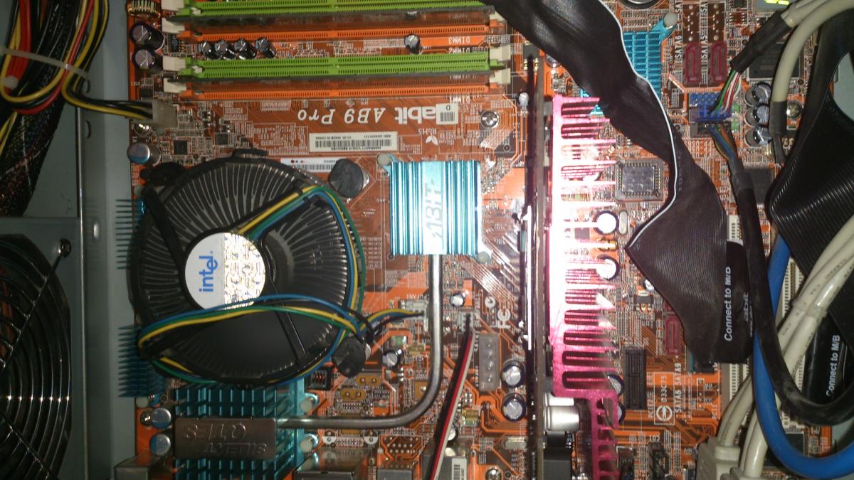

gwolf13 Δημοσ. 27 Μαΐου 2014 Δημοσ. 27 Μαΐου 2014 Καλησπέρα σας είχα ένα πρόβλημα με την θερμοκρασία στον υπολογιστή και άλλαξα την πάστα από τον επεξεργαστή και από την κάρτα γραφικών. Πιστεύω αν βάλω και στις υπόλοιπες μπλε ψήκτρες θα είναι καλύτερα αλλά δεν ξέρω πως βγαίνουν...
SPANK Δημοσ. 28 Μαΐου 2014 Δημοσ. 28 Μαΐου 2014 Βάλε λιγο το hwmonitor και δες πως ειναι οι θεμροκρασίες εκει μπορει να μην χρειάζεται να αλλάξεις και εκει πάστα , απο οτι βλέπω ομως εχει κατι βιδάκια που πιάνουν κατω απο την motherboard οποτε αν το ψάξεις λιγο θα καταφέρεις να τα βγάλεις 1
Tenshi Δημοσ. 28 Μαΐου 2014 Δημοσ. 28 Μαΐου 2014 Όντως,είναι πλαστικές σφήνες και κάθε μία έχει απο δυο "αυτάκια" που πιάνουν στο πίσω μέρος της μητρικής.Αν βλέπω καλά,πρέπει να υπάρχει και απο ένα ελατήριο σε κάθε σφήνα.Αν πιέσεις τα αυτάκια,οι σφήνες θα βγούν σχεδόν μόνες τους (λόγω tension απο το ελατήριο).Αν δέν υπάρχει ελατήριο,απλά πιέζεις και τραβάς. 1
giorgosathens Δημοσ. 28 Μαΐου 2014 Δημοσ. 28 Μαΐου 2014 Αυτά τα 4 βιδάκια στρίβουν "δεξια - αριστερά". Δοκίμασε να τα στρίψεις κ μαλλον θα "ξεκλειδώσουν" και θα πεταχτούν μόνα τους προς τα πάνω.
Poincareγρ Δημοσ. 28 Μαΐου 2014 Δημοσ. 28 Μαΐου 2014 Όντως,είναι πλαστικές σφήνες και κάθε μία έχει απο δυο "αυτάκια" που πιάνουν στο πίσω μέρος της μητρικής.Αν βλέπω καλά,πρέπει να υπάρχει και απο ένα ελατήριο σε κάθε σφήνα.Αν πιέσεις τα αυτάκια,οι σφήνες θα βγούν σχεδόν μόνες τους (λόγω tension απο το ελατήριο).Αν δέν υπάρχει ελατήριο,απλά πιέζεις και τραβάς. όπως τα λέει.
TheDevilMayCare Δημοσ. 28 Μαΐου 2014 Δημοσ. 28 Μαΐου 2014 Αν δεν θελεις να μπεις στη διαδικασια να αφαιρεις μητρικη για να τα ξεκουμπωσεις,μπορεις να βαλεις ενα fanακι στο Northbridge: θα βοηθησει αρκετα και αυτο ετσι
gwolf13 Δημοσ. 28 Μαΐου 2014 Μέλος Δημοσ. 28 Μαΐου 2014 Ευχαριστώ πολύ όλα καλά... ας ελπίσουμε τώρα να μην κλείσει ο υπολογιστής. Θερμοκρασία κάρτας 53 επεξεργαστή και μητρική δεν μου δείχνει ούτε από bios ούτε από κάποιο πρόγραμμα...
