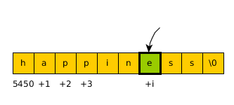

Σκέψου το παρακάτω κώδικα:
char array[9] = "happiness";
c = array[i];
O compiler έχει αποθηκευμένη μέσα του, τη διεύθυνση του πίνακα array, έστω 5450.
Κατά τη διάρκεια εκτέλεσης (run-time) του παραπάνω κώδικα συμβαίνουν δύο βήματα:
  1. πάρε την τιμή του i και πρόσθεσέ τη στη διεύθυνση του array, δηλαδή (5450 + i)
  2. πάρε τα δεδομένα που βρίσκονται στη διεύθυνση (5450 + i)

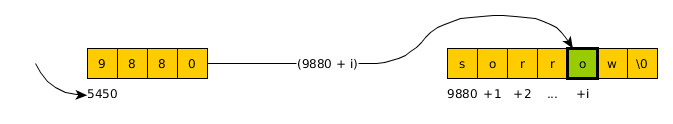

Έστω τώρα ότι έχουμε αυτόν τον κώδικα:
char *pointer = "sorrow";
c = pointer[i];
O compiler έχει αποθηκευμένη μέσα του, τη διεύθυνση του pointer, έστω 5450.
Κατά το run-time, ο παραπάνω κώδικας εκτελείται σε τρία βήματα:
  1. πάρε τα δεδομένα της διεύθυνσης 5450, ας πούμε '9880'.
  2. πάρε την τιμή του i και πρόσθεσέ τη στο 9880.
  3. πάρε τα δεδομένα της διεύθυνσης (9880 + i)
Συγγνώμη αν σε μπέρδεψα.
