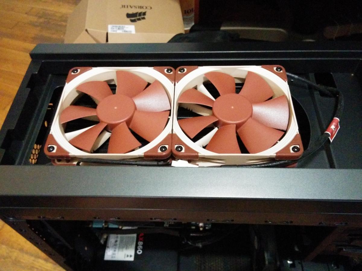

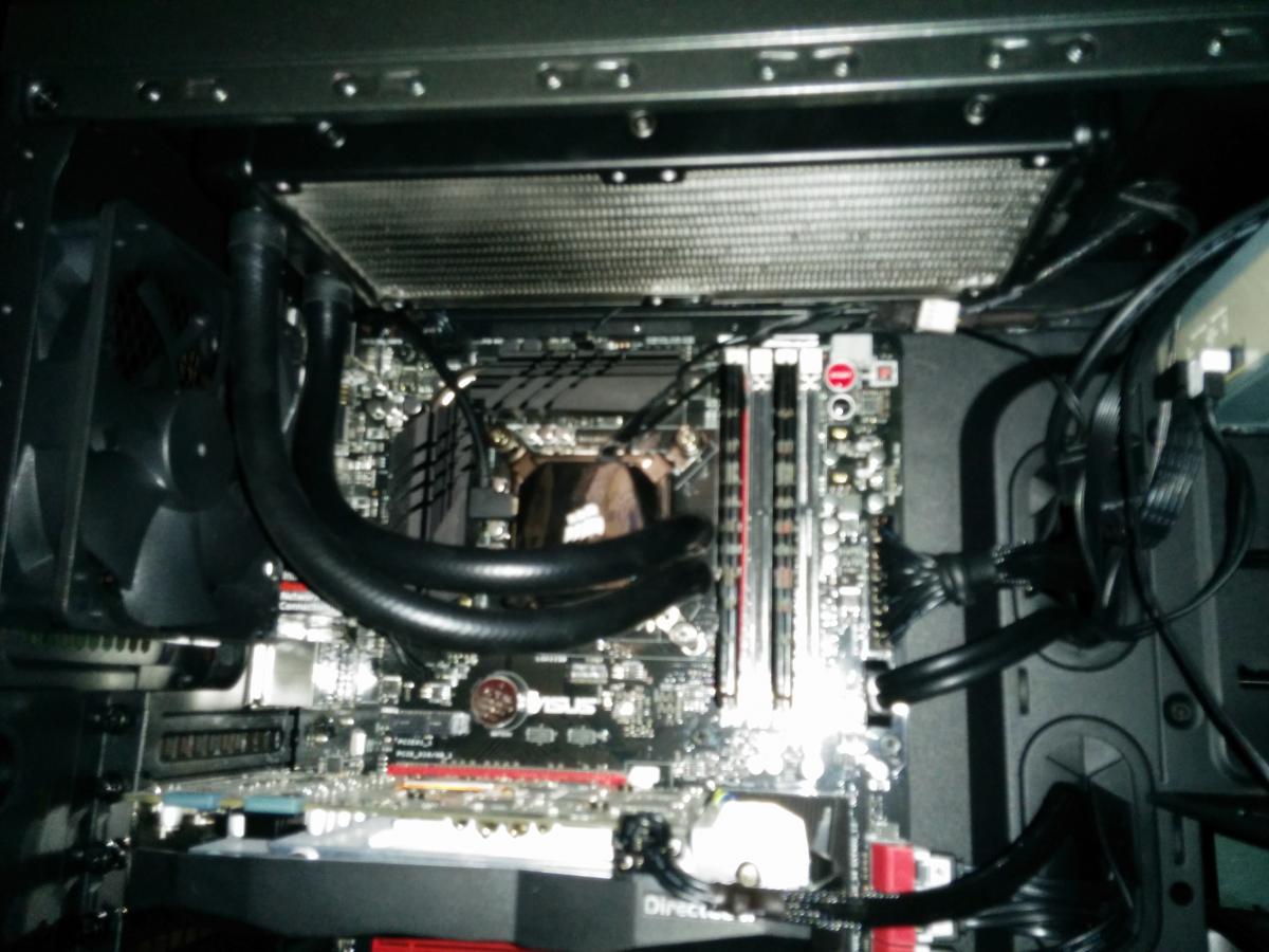

pagratios Δημοσ. 25 Μαΐου 2014 Δημοσ. 25 Μαΐου 2014 Μετά την μεταφορά στον corsair 500r ήθελα να βάλω την h100i ως intake push pull αλλά δεν έχει αρκετό χώρο και σκέφτηκα να βάλω για pull ανεμιστήρες με low profile αλλά δεν ξέρω αν αξίζει όπως και ποιος να βάλω. Τι προτείνετε? Έχω για push στο πάνω μέρος τους noctua nf-f12 αλλά όπως φαίνεται και εδώ δεν έχει χώρο για ανεμιστήρες με 25mm πάχος Προφανώς θα μπορούσα να βάλω τον radiator στο πάνω μέρος αλλά μετά δεν θα είχα το κάλυμμα κάτι το οποίο δεν θα ήθελα να κάνω
dimitrisOP Δημοσ. 25 Μαΐου 2014 Δημοσ. 25 Μαΐου 2014 τα slim fan εχουν παχος 12mm τετοια θες,εκτος αν δεν χωρανε ουτε αυτα http://www.e-shop.gr/scythe-sy1212sl12sl-slip-stream-slim-120mm-case-fan-p-PER.807529
pagratios Δημοσ. 25 Μαΐου 2014 Μέλος Δημοσ. 25 Μαΐου 2014 Για κάτι τέτοιο σκεφτόμουν γιατί με πάχος 25 δεν χωράνε. Τι θέμα είναι αν αξίζουν και από θόρυβο τι λένε
