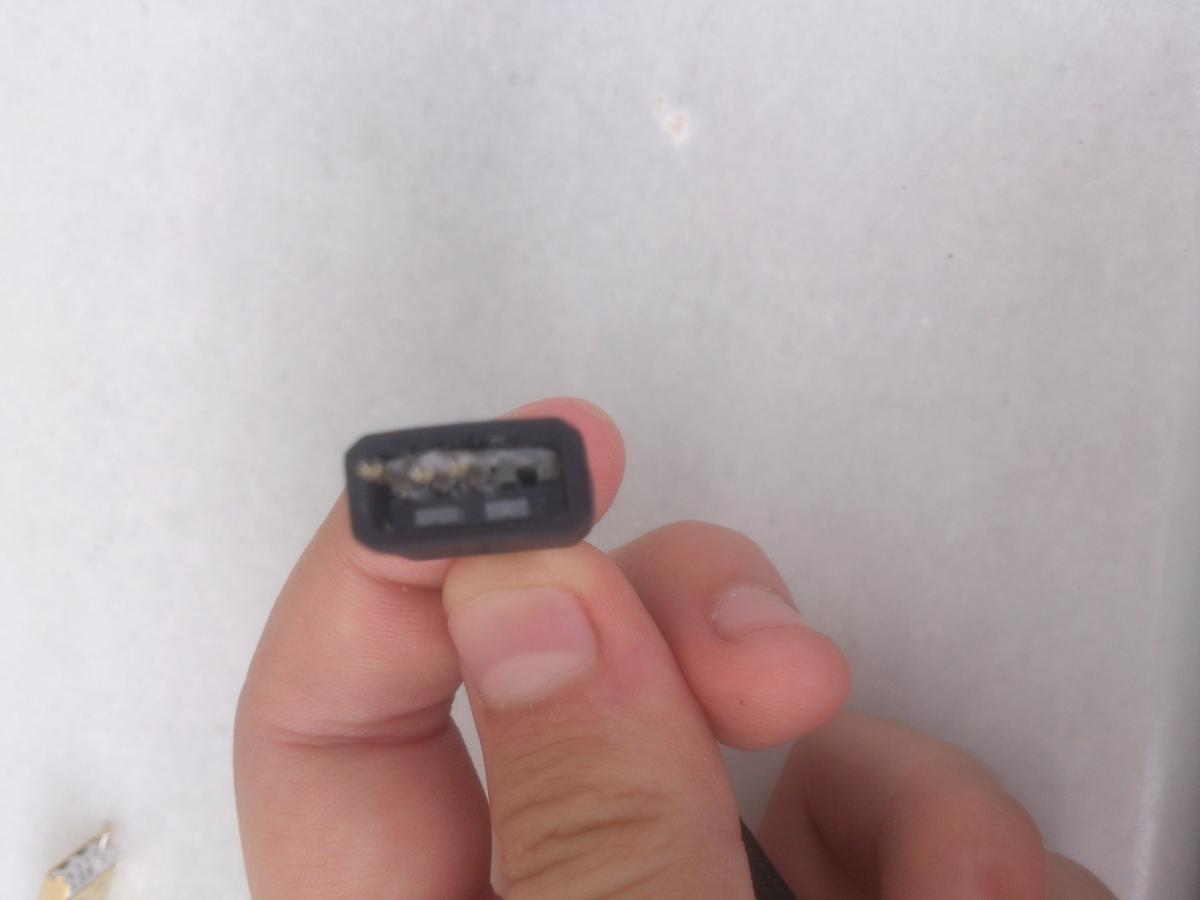

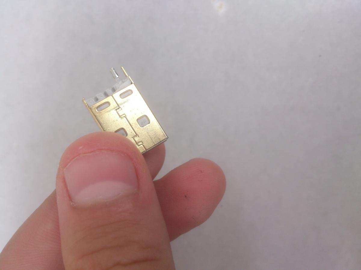

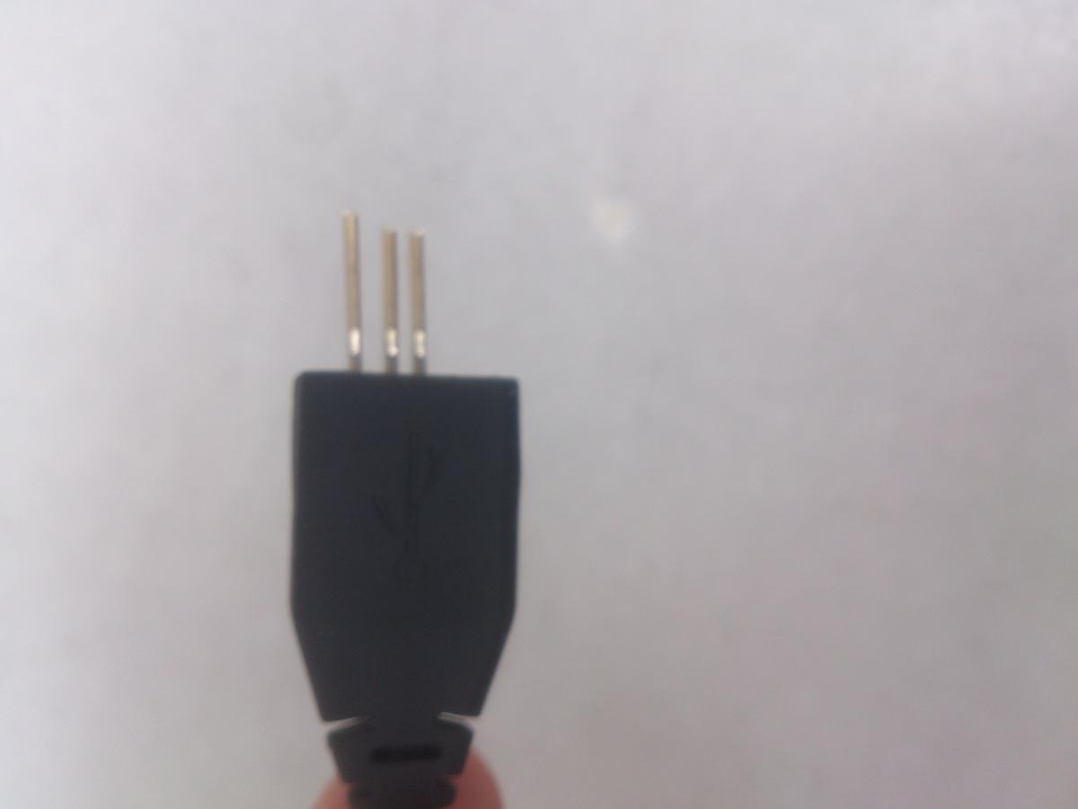

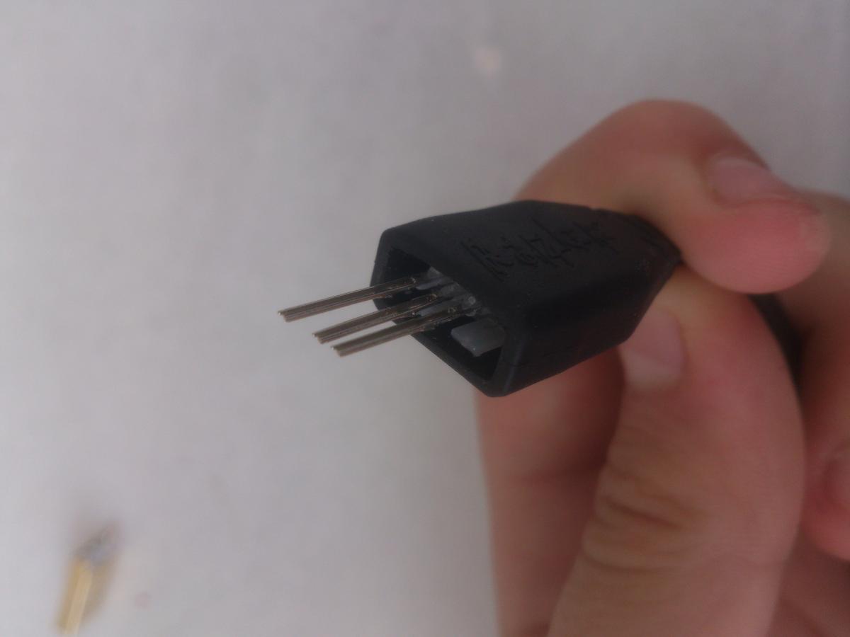

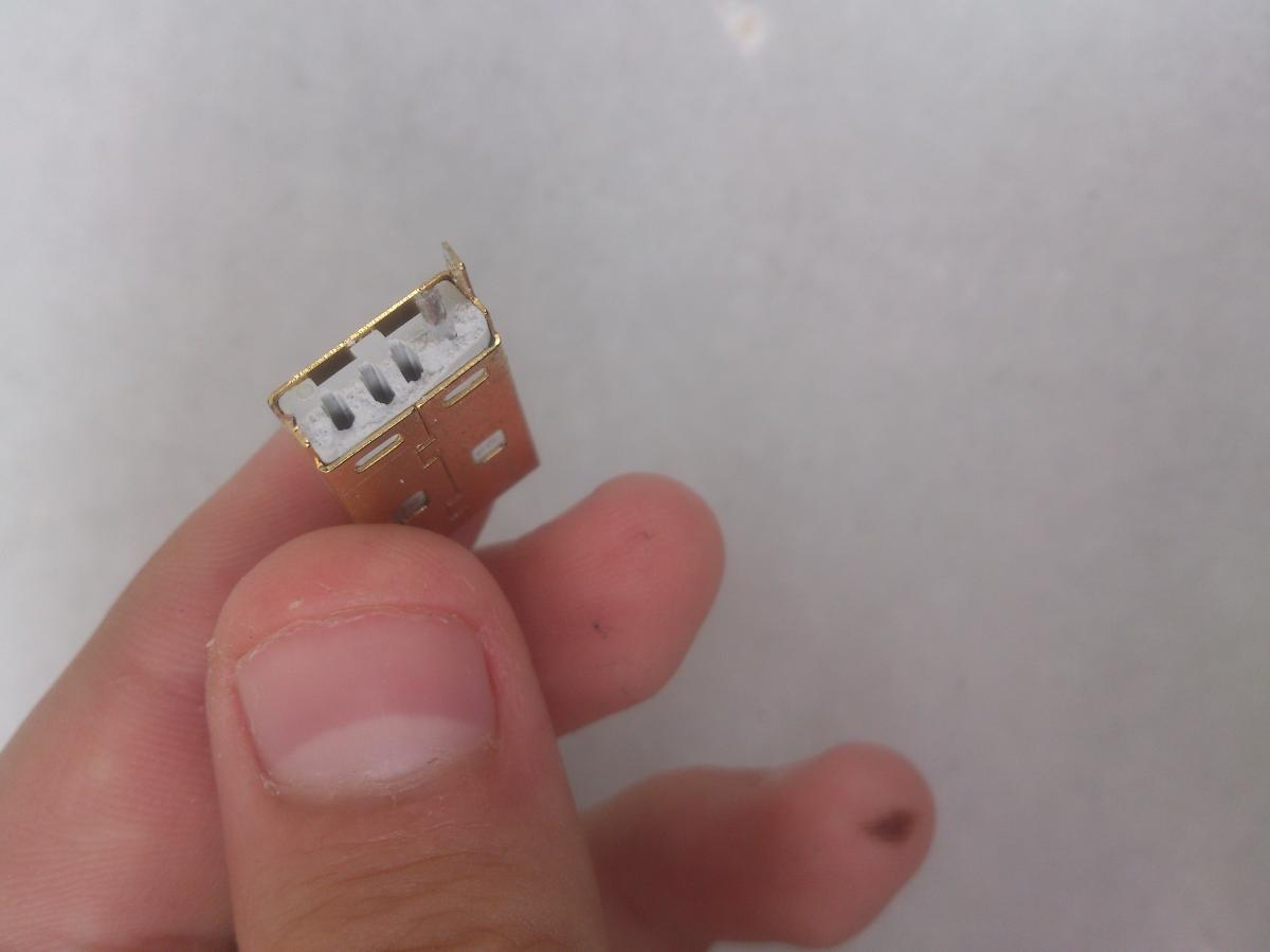

Dr.DrekoCX Δημοσ. 25 Μαΐου 2014 Μέλος Δημοσ. 25 Μαΐου 2014 λοιπον.το εκοψα και ειδα οτι ειναι ενα ασπρο διαφανες πλαστικο σε σχημα usb το οποιο εχει μεσα απ οτι φαινεται ενα μαυρο ενα πρασινο κ ενα κοκκινο καλωδιο,τι κανω τωρα?
