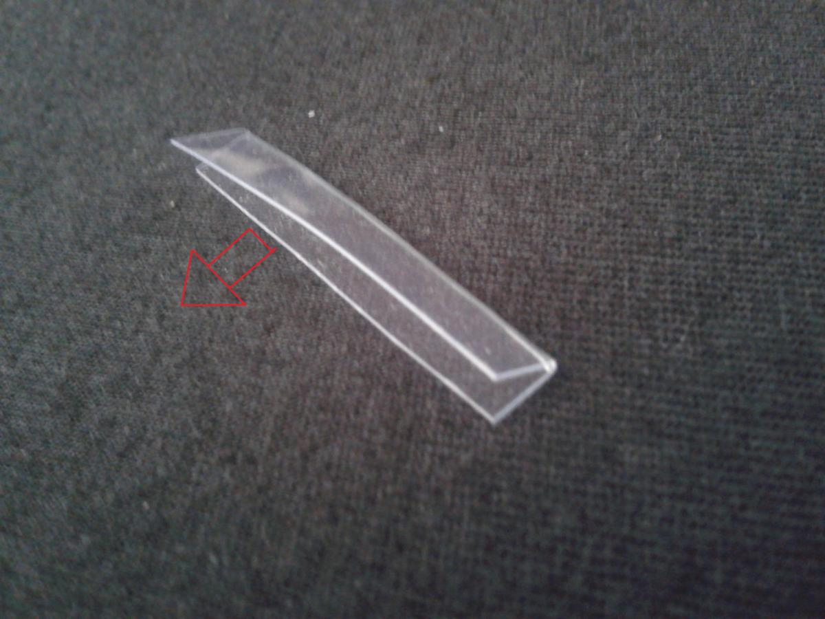

Κάνε την εξής πατέντα.
Κόψε ένα κομάτι πλαστικό από αυτό που χρησιμοποιούν για συσκευασία (SD καρτών π.χ.), στο πλάτος του καλωδίου και δίπλωσέ το όπως στην φωτογραφία για να μπορέσεις να το σπρώξεις.
Μετά, αφού τοποθετήσεις το καλώδιο στο retainer, σπρώξε το πλαστικό αυτό από πάνω μέχρι να χωθεί στο κενό που υπάρχει.
Δεν φεύγει με τίποτα, και ασφαλίζει το καλώδιο.
