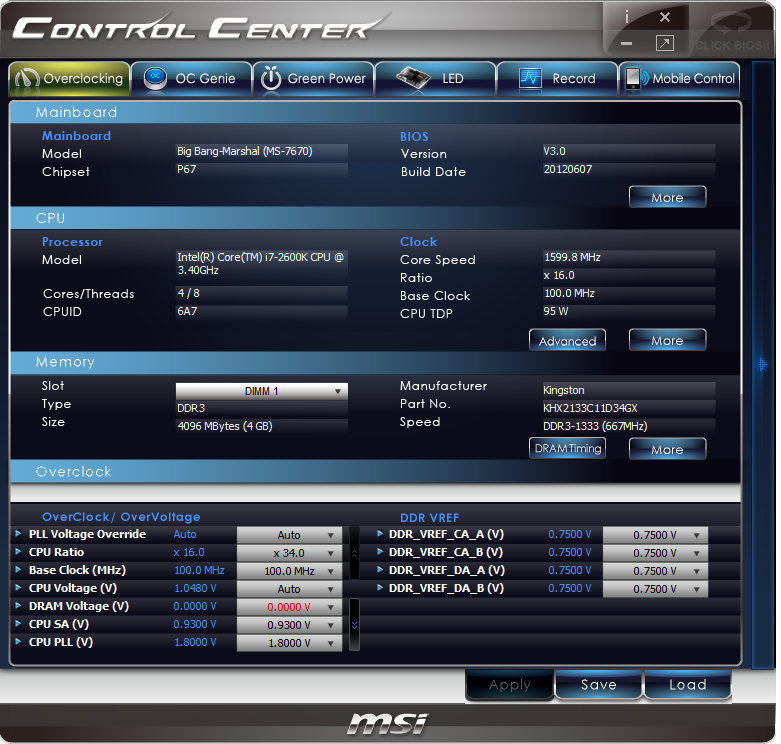

AKISHELLAS1 Δημοσ. 23 Μαΐου 2014 Δημοσ. 23 Μαΐου 2014 Kαλησπερα παιδια ειμαι ασχετος με oc κτλ τον υπ.στη τον εχω εδω κ πολυ καιρο και παιζει ετσι κ μπορω να πω απροβληματιστα . Τα στοιχεια του τα βλεπετε απο την φωτο , το θεμα μου ειναι με τις μνημες διοτι τις εχει σε κοκκινο κατω αριστερα ,υπαρχει προβλημα που ειναι ετσι ? Εχει δυο dim χ4096 . Το λεω διοτι δεν το εχω πειραξει ποτε κτλ απλα παιζω football manager βεβαια το εχω τιγκαρει με πρωταθληματα αλλα παρα αργει,μηπως φταιει καιτι απο εδω που δεν εχουν τιμη οι μνημες ?
Thanos1972 Δημοσ. 23 Μαΐου 2014 Δημοσ. 23 Μαΐου 2014 σου λεει overclock overvoltage. δηλαδη ποσο παραπανω ρευμα να περνουν οι μνημες απο το stock που τις εχεις τωρα. απο την στιγμη που οι μνημες σου ειναι στα 1333mhz λογικα εκει εισαι με 1.50 ρευμα που θα δινει η μητρικη. στο overvoltage εχεις 0 οποτε εισαι οκ. 1
RcManiac Δημοσ. 24 Μαΐου 2014 Δημοσ. 24 Μαΐου 2014 Οι μνήμες σου είναι 2133 αλλά τρέχουν στα 1333 . Ρύθμισε 'τες για 2133 και δες στο manual αν το +0 είναι 1.50V , αν οι μνήμες σου θέλουν 1.65 δώσε +0.15V Η μητρική σου έχει bios update για 3.1. 1
AKISHELLAS1 Δημοσ. 24 Μαΐου 2014 Μέλος Δημοσ. 24 Μαΐου 2014 Ευχαριστω θα κοιταξω για το bios update απλα φοβαμαι μην γινει καμια πατατα κ τρεχω μετα.
