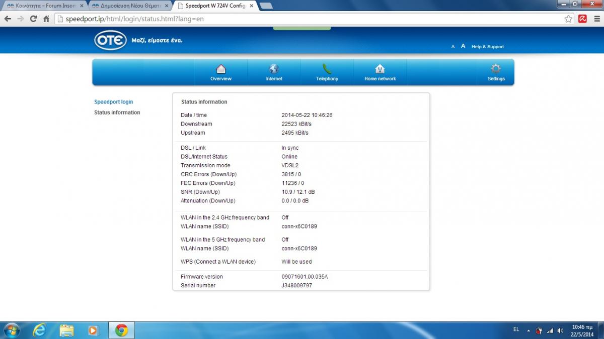

Alex9589 Δημοσ. 22 Μαΐου 2014 Δημοσ. 22 Μαΐου 2014 Καλημέρα σε όλους! Εδώ και περίπου μία εβδομάδα αντιμετωπίζω το εξής πρόβλημα. Μετά από αποκατάσταση βλάβης ο συγχρονισμός έπεσε από 29 Mbps σε 24 με αρκετά σφάλματα! Πήρα τον ΟΤΕ τηλέφωνο και μου είπε ότι πράγματι υπήρχε βλάβη και ότι θα διορθωθεί! Μου έρχεται σήμερα μήνυμα στο κινητό ότι αποκαταστάθηκε! Αμ δε! Ο συγχρονισμός έπεσε στα 22 με τα σφάλματα να υπάρχουν ακόμη! Να σημειώσω ότι το SNR marigin είναι λίγο πιο υψηλό απ'όσο θα έπρεπε ενώ θα έπρεπε να πιάνω και τα 30 αφού το attenuation είναι 0/0. Καμιά ιδέα?

jkoukos Δημοσ. 22 Μαΐου 2014 Δημοσ. 22 Μαΐου 2014 To Attenuation είναι 0 όχι λόγω μικρής απόστασης αλλά διότι είναι λάθος του firmware της συσκευής. Σε άλλης εταιρείας συσκευές, το δείχνει κανονικά.
Alex9589 Δημοσ. 22 Μαΐου 2014 Μέλος Δημοσ. 22 Μαΐου 2014 To Attenuation είναι 0 όχι λόγω μικρής απόστασης αλλά διότι είναι λάθος του firmware της συσκευής. Σε άλλης εταιρείας συσκευές, το δείχνει κανονικά. Τι περίμενες από τον ΟΤΕ!
jkoukos Δημοσ. 22 Μαΐου 2014 Δημοσ. 22 Μαΐου 2014 Βασικά δεν ξέρουμε αν είναι πρόβλημα της συσκευής ή του τροποποιημένου firmware του ΟΤΕ. Η συσκευή είναι της Deutsche Telekom. Στα ΖΤΕ που επίσης δίνει, η τιμή εμφανίζεται κανονικά.
