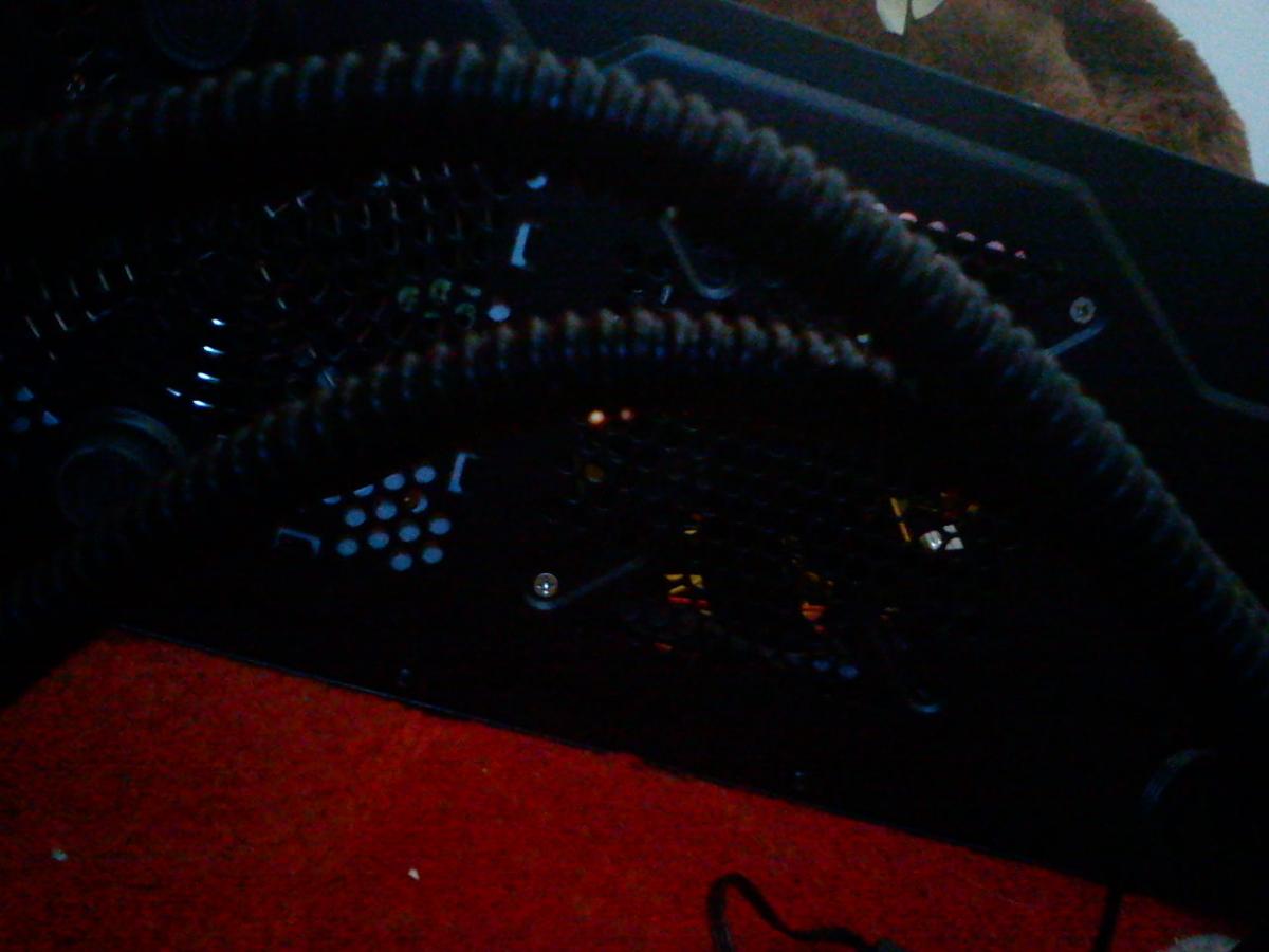

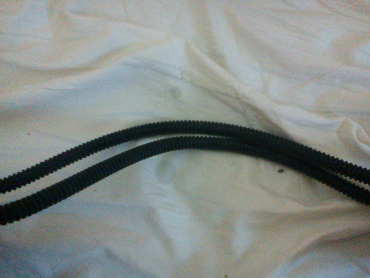

Aris955 Δημοσ. 22 Μαΐου 2014 Δημοσ. 22 Μαΐου 2014 Καλημερα παιδια, χθες καθος ανοιξα τον υπολογιστη μου και εβγαλα απο τον επεξεργαστη την υδροψυξη corsair h60 για να βαλω παστα στον επεξεργαστη τρυπησε απο καπου ο σωληνας της και επεσε μια σταγονα μικρη πανω στην μητρικη κοντα στην μπαταρια ηταν εκτος ρευματος η μπαταρια ομως ηταν πανω, το σκουπισα με μια πετσετα, επιδη δεν εχω αλλη ψυκτρα να το δοκιμασο τωρα θα περιμενω μεχρι αυριο που θα μου ερθει μια που παραγγειλα.. λετε να επαθε καποιο προβλημα η μητρικη η κατι αλο απο πανω?

Aris955 Δημοσ. 22 Μαΐου 2014 Μέλος Δημοσ. 22 Μαΐου 2014 αυτο αναρωτιεμαι και εγω μολις πηγα να την ξαναβαλω πανω ενιωσα κατι υγρο στο χερι μου και ειχε τρυπησει..
SPANK Δημοσ. 22 Μαΐου 2014 Δημοσ. 22 Μαΐου 2014 Ίσως να ειχε καμια μικρή τρύπουλα και τώρα που το κούνησες με τον επεξεργαστή άνοιξε τελείως , φυσιολογικά δεν πρέπει να εχει πάθει αφου ηταν και εκτος ρεύματος και συνήθως αυτα τα υγρά που εχει μέσα η υδρόψηξη δεν προκαλούν ζημιά αν πέσουν καπου. Στην δικιά μου για παράδειγμα την custom που ειχα φτιάξει ειχε πέσει αυτο το πράσινο υγρό απο την υδρόψηξη πανω στην κάρτα γραφικών (μερικές σταγόνες) την ωρα που λειτουργούσε το pc αλλα δεν έπαθε τιποτα
