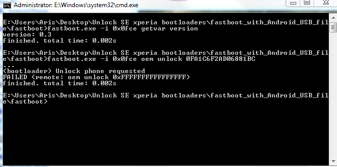

Aris St Δημοσ. 21 Μαΐου 2014 Μέλος Δημοσ. 21 Μαΐου 2014 Ειχα προσπαθησει να ξεκλειδωσω bootloader βασει αυτου : https://www.youtube.com/watch?v=iRMDirxUu2A Τα εκανα ολα, μεχρι που στο τελευταιο τελευταιο βημα μου εβγαλε κατι στο cmd, το οποιο, μετα απο γκουκλαρισμα, ειδα οτι μπορει και να αναφερεται σε προβλημα στις θυρες usb. Εχοντας αντιμετωπισει αρκετες φορες θεμα με αυτες παλιοτερα, κατεληξα στο συμπερασμα οτι φταιει το pc. Δωστε μου 5 λεπτα να βρω ακριβως τι εγραφε Αυτο
Moderators Spect~ Δημοσ. 21 Μαΐου 2014 Moderators Δημοσ. 21 Μαΐου 2014 First, you should confirm that it is possible to unlock the boot loader of your device by checking the service menu. In your device, open the dialler and enter *#*#7378423#*#* to access the service menu. In your device, tap Service info > Configuration > Rooting Status. If Bootloader unlock allowed says Yes, then you can continue with the next step. If it says No, or if the status is missing, your device cannot be unlocked. καντο και πες μας
