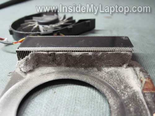

Euclides Δημοσ. 31 Μαΐου 2014 Δημοσ. 31 Μαΐου 2014 Αν ανάμεσα στο fan και το heatsink σου έχει κτίσει κάτι τέτοιο, πως θα φύγει με φύσημα? Απλά θα το σπρώξεις πιο μέσα. Ο blower χρησιμεύει μόνο σε ανοικτό laptop.
Radiant Δημοσ. 31 Μαΐου 2014 Μέλος Δημοσ. 31 Μαΐου 2014 Huhu αντιπροσωπευτικό Προλαβαίνει σε 4 μήνες να γίνει έτσι άραγε? 1
Euclides Δημοσ. 31 Μαΐου 2014 Δημοσ. 31 Μαΐου 2014 Huhu αντιπροσωπευτικό Προλαβαίνει σε 4 μήνες να γίνει έτσι άραγε? Εξαρτάται την χρήση. Αν το παίρνεις μαζί σου στο κρεβάτι και το ξεχνάς ανοικτό όλη την νύχτα, ΝΑΙ.
